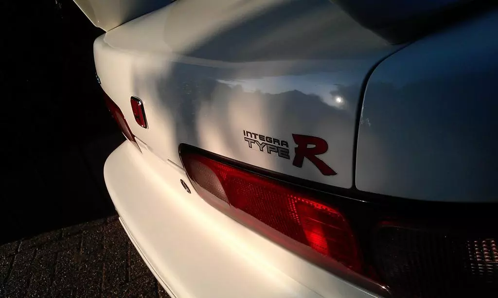

De auto had last van een dof dak en een doffe achterklep en verder waren er de nodige swirls te ontdekken.
Ik heb helaas geen voor foto's gemaakt, maar wel van het uiteindelijke resultaat. Ik ben er zelf ontzettend tevreden over. De doffe lak is volledig verdwenen en de glans is mooi hersteld.
stappenplan:
1. Eerst ben ik begonnen met het poetsen van mijn velgen, maar dit was eigenlijk onbegonnen werk. De velgen zijn te zeer aangetast door o.a. remstof. Ik had hiervoor zelfs dasty:auw gebruikt, maar ik denk dat ik het beste de velgen opnieuw kan laten overspuiten.
2. Hierna heb ik de auto gewassen volgens het twee emmer systeem. Hiervoor gebruikte ik NXT shampoo met een washmitt en de watermagnet van Meguiars.
3. Vervolgens ben ik begonnen met kleien met Meguiars quick detailer en klei. Eigenlijk kwam er maar heel erg weinig vuil vanaf, maar dit zal mede komen, doordat de auto een jaartje eerder ook al gekleid was.
4. Hierna heb ik alle kunstof delen afgeplakt en ben ik begonnen met polijsten. lichtgroene heavy polishing pad met Monello Mezzo bood de uitkomst. Echter had ik meerdere hits nodig om mooi resultaat te behalen. Ook kwam ik verfnevel tegen op de deuren. Waarschijnlijk is de auto door de vorige eigenaar daar overgespoten.
5. Hierna heb ik met de witte polishing pad gebruikt in combinatie met Monello finale.
6. Tot slot heb ik de rode finishing pad gebruikt in combinatie met de NXT 2.0 wax.
7. Uiteindelijk heb ik ook nog alle kunstof onderdelen en rubbers behandeld met PB trim restorer.
Foto's ( sorry voor de mindere kwaliteit )

Welkom op het forum.
Gave bak heb je, daar mag je zeker trots op zijn!
Hij glimt ook weer mooi.

Graag zou ik een reflectie foto met flits zien (om de swirls ed weer te geven)
Maak eens foto van de velgen. Wat je met dasty niet eraf krijgt, gaat met Iron-X of een goede velgen reininger waarschijnlijk wel eraf.
Of is de lak echt beschadigd door corrosie?

@ wittereus : Deze auto heb ik al enkele maanden geleden gepolijst en heb daarom geen recente foto's van de swirls. Ik zal hier in de toekomst rekening mee houden. Verder heb ik zojuist even een foto gemaakt van de velgen. IronX heb ik nu tot de beschikking, dus die kan ik er wel eens op los laten.
