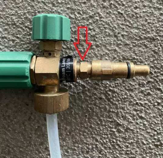

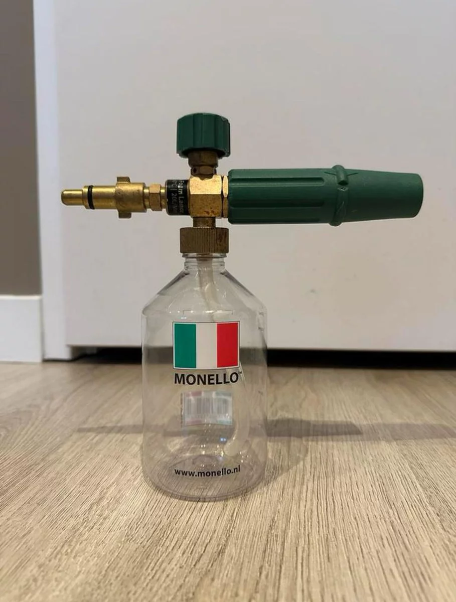

Het probleem met de foam gun is opgelost. Heb een (oudere, de groene met doorzichtige fles) Lancia foam op marktplaats op de kop getikt. Wel op de gok dat ik daar een van de huidige koppelstukken voor een lavor aansluiting op kan zetten. Dan kan ik morgen toch eindelijk gaan bestellen. Tenzij er nog last minute tips komen :).
Groet,
Joost
Ps: of is dit reeds een Lavor (parkside) aansluiting?
    78,3 KB · Weergaven: 110
Dat is een nilfisk idd. Dan moet ik enkel een lavor koppeling bestellen? Het tussenstuk van 1/4 heb ik niet nodig toch? Thanks!
Nee dat is niet nodig:
De koppeling vervang je het makkelijkste op de volgende manier:
1. Steek de hele aansluiting vanaf de Nilfisk aansluiting tot en met het Monello stickertje in een beker kokend water voor 4-5 minuten zodat de boel goed opwarmt.
2. Zet de aansluiting in een bankschroef. Doe wel een doek er om tegen het beschadigen.
3. Zet steeksleutel 14 op het moertje tussen het Monello stickertje en draai met een andere tang de Nilfisk aansluiting los zodat het tussenstukje blijft zitten. Door de warmte wordt de Loctite zachter.
4. Maak het draad van het tussenstukje schoon en draai de nieuwe connector op het tussenstukje met een stukje telfontape o.i.d. om het draad.
Bekijk bijlage 166838
Gelukt, tips waren super! Kwam nu zo los!

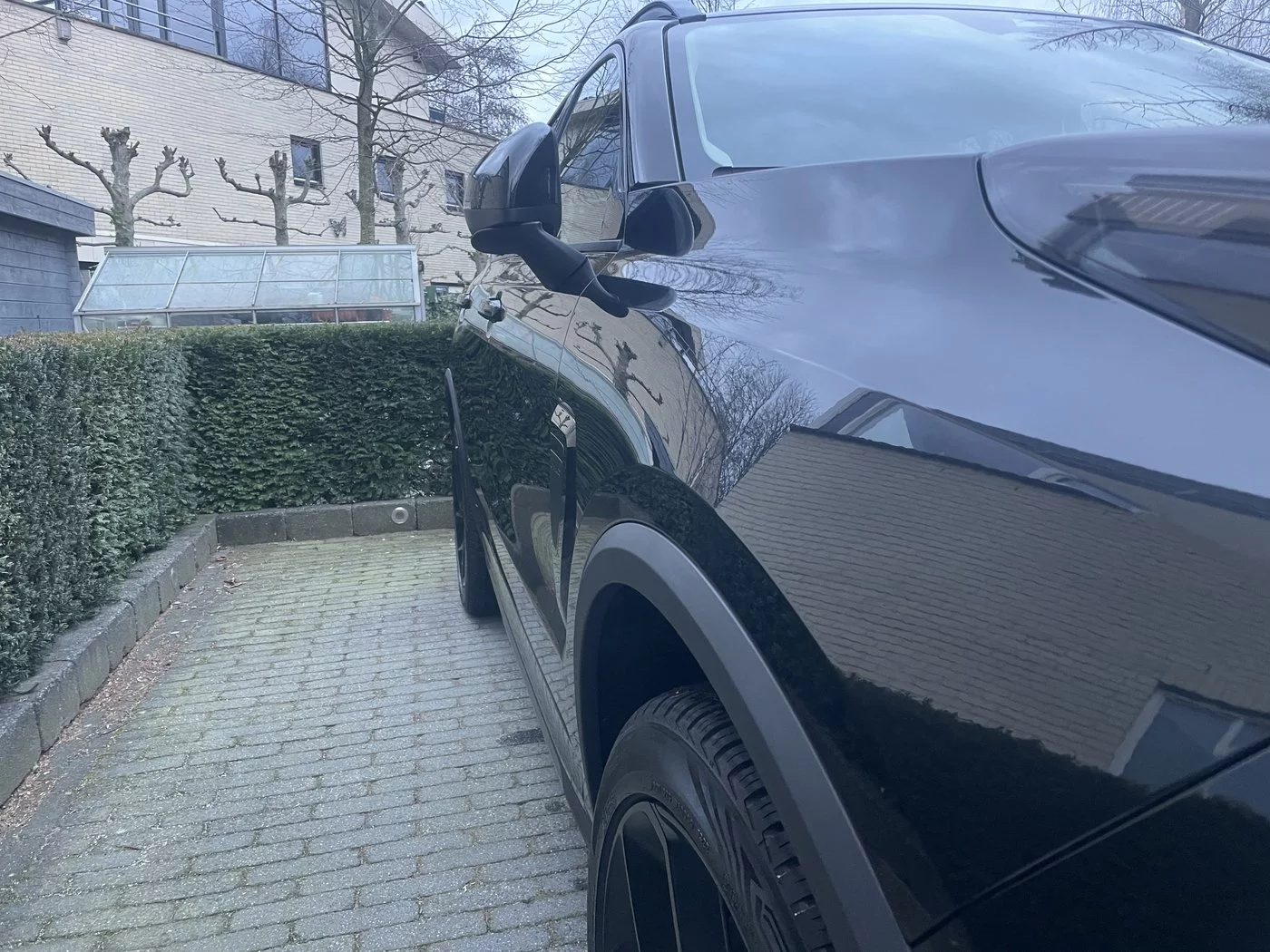

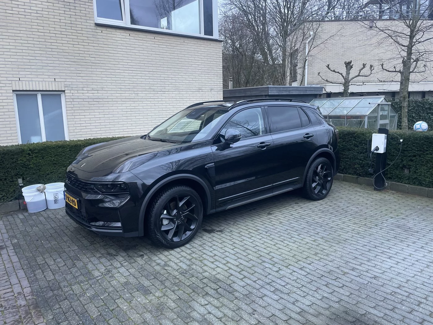

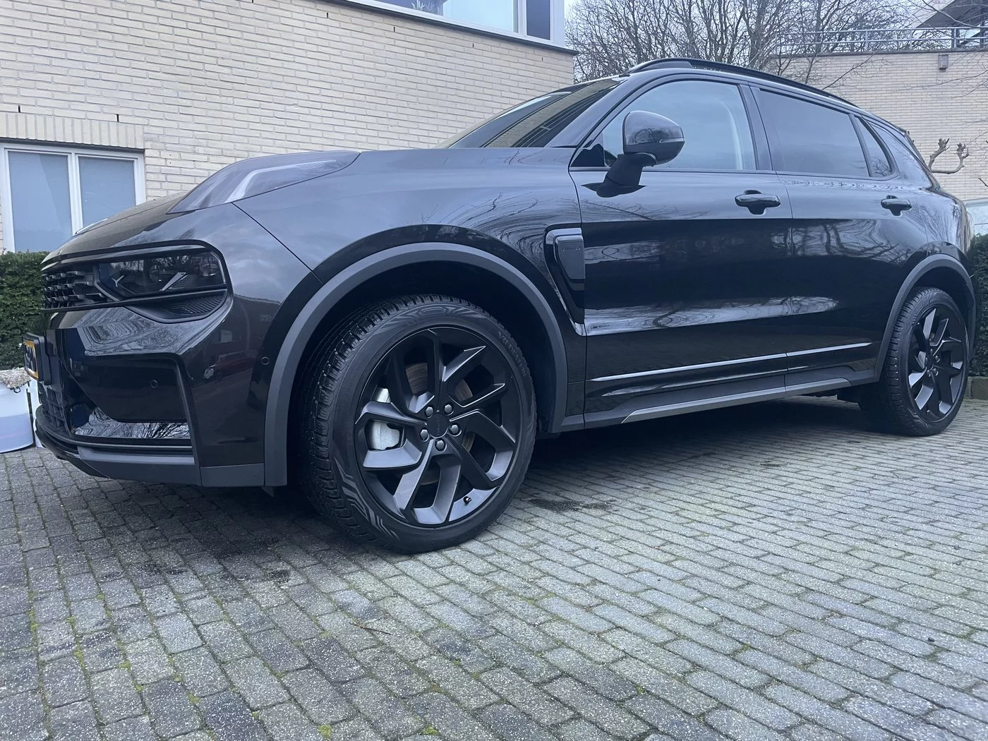

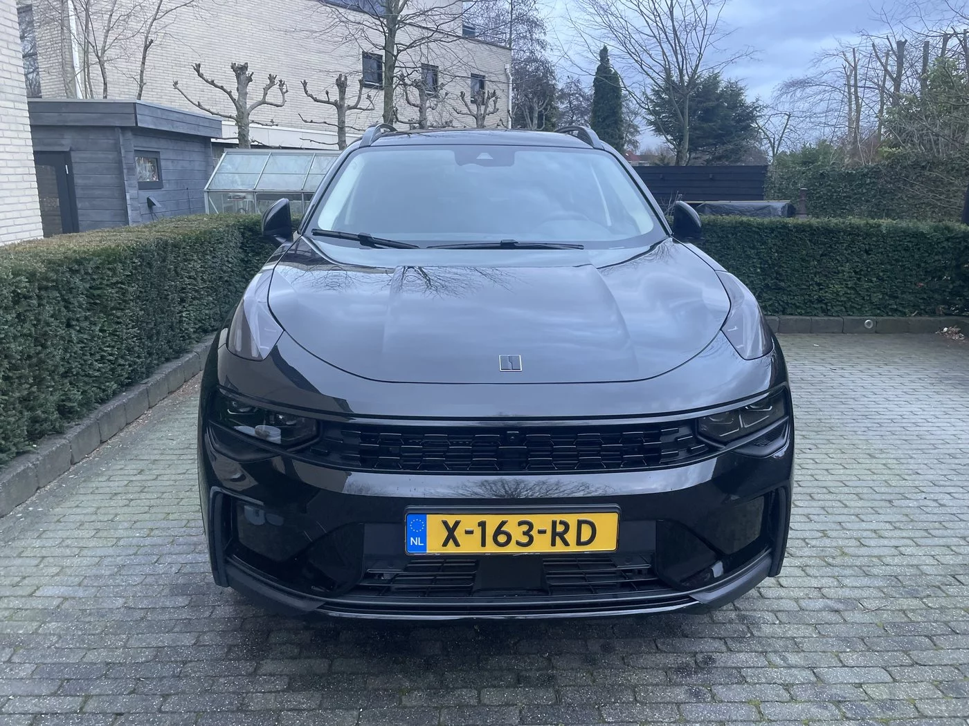

Hi all,
Auto twee weken geleden met behulp van het stappenplan (zonder kleien) aangepakt. Best tevreden met het eindresultaat.
Volgende week gaan we op wintersport, ik wil de auto dit weekend nog een keer goed schoonmaken en eventueel wat extra bescherming geven.
Heb hem in de wax gezet met collnite, heeft het zin om hier komend weekend met de gekregen fles Jet Black eroverheen te gaan?
Dank alvast!
    395,8 KB · Weergaven: 128
    388,1 KB · Weergaven: 127
    336,1 KB · Weergaven: 130
    281,9 KB · Weergaven: 133
Reacties: Juffer1
Hm, niet goed gelezen, hierboven kreeg ik al te horen dat de jetblack de collnite zal aantasten. Iets anders wat ik nog kan doen als extra bescherming voor de wintersport?
