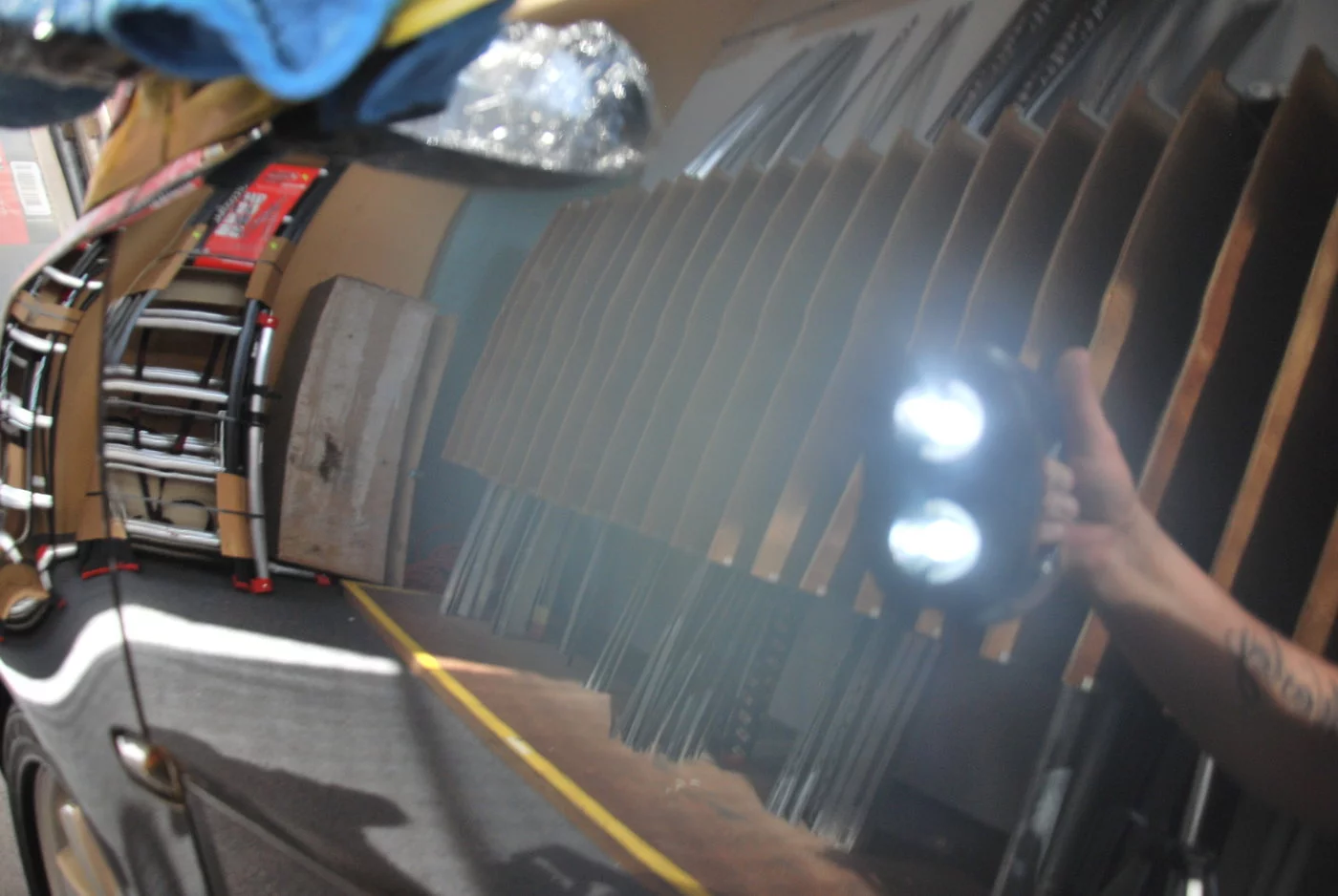

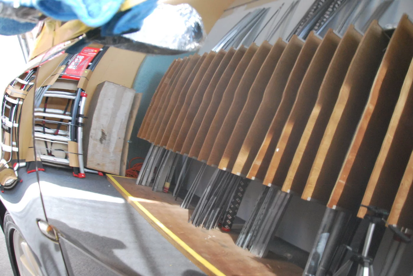

Deze foto laat het resultaat zien van een paar hits Scholl Concepts S3 op een paarse compound pad van Scholl Concepts. Op het eerste gezicht ziet het er allemaal prima strak uit...
....totdat je er een lichtbron op zet. Je ziet nog licht waasje die je makkelijk met een finishing product kan verwijderen.
