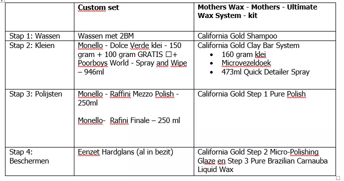

Ik heb twee mogelijke stappenplannen 'gemaakt'.

ga je dat met de hand doen of met een machine? in mijn ogen zijn de stappen die je in het tabelletje staan hetzelfde enkel met andere producten. Ik zou een starters pakket kiezen met een DAP en de monello producten. Je kan met de hand niet op tegen een DA.
De Custom set bevat daadwerkelijke polijstmiddelen en de Mothers Set bevat veelal Paint Cleaners en Glaze.
Polijsten met de hand is veelal een klusje voor fanatieke sportschool-bezoekers. Je poetst jezelf meestal een ongeluk. De oplossing hiervoor is dan het gebruik van een Paint Cleaner die de lak chemisch reinigt, het gebruik van een glaze om de lak te voeden met oliën en zo ook overgebleven defecten proberen te verdoezelen. Aansluitend dit beschermen met een wax.
Echter is polijsten effectiever, als de blanke lak nog dik genoeg is. omdat hierbij de verweerde en beschadigde blanke lak word verwijderd. Echter, zoals ik al aangaf, is dit handmatig een behoorlijk klus. Zoals @advanced al aangaf, kun je een excentrische machine niet 1-2-3 evenaren.
Dus, afhankelijk van je wensen, kun je de lak reinigen met een Paint Cleaner en minder resultaat behalen, of gaan polijsten.

@Quantoxx : De 'custom set' had ik redelijk vrij overgenomen van het 'sticky' stappenplan, maar ik wil dus echt wel de lak terug ophalen en laten glanzen, maar als dit onmogelijk lijkt, dan kan ik wel voor de optie van verdoezeling gaan.

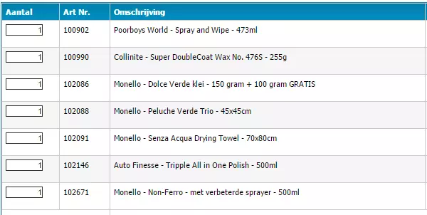

Dan is het stappenplan dus als volgt?
  1. Kleien met Monello Dolce Verdo en Spray & Wipe
  2. Poorboys World/Professional Polish 473ml (al veel goeds over gelezen)
  3. Glaze: Auto Finesse - Ultra Glaze of Poorboys World - White Diamond
  4. Wax: Collinite - Super DoubleCoat Wax No. 476S
En is het verschil tegenover een AIO product, zoals bv Auto Finesse Tripple groot? Ik besef dat als je deze apart doet, je meer resultaat bekomt, maar is er een merkbaar verschil tussen deze twee werkwijzen?

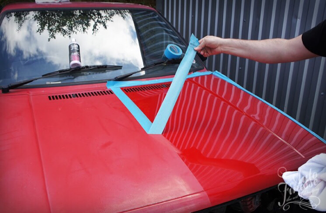

Nou de AutoFinesse Tripple is toch best krachtig kwa handmatige correctie. Zelf op wat hardere lakken.
Deze is van het internet, behaald met een Microvezel pad. Om maar even een voorbeeld te geven dat dit toch wel serieuze correctie op jou oudere lak kan maken. Hier zit overigens een korrel in waardoor je dus ook polijst uiteraard. En gelijk kan aftoppen met jouw favoriete wax.
Amai, dit is wel een groot verschil... En de lak zag/ziet er redelijk hetzelfde uit als op de foto. En het scheelt ook weer op het budget van een student :cool:

Dus het lijstje is nu als volgt:
  1. Kleien met Monello - Dolce Verde klei - 250 gram
    + Poorboys World - Spray and Wipe – 946ml
  2. Auto Finesse Tripple
  3. Evt een wax (Collinite 476S)
en dan met de bijkomende producten: Monello - Peluche Verde Trio - 45x45cm, Meguiars - Gold Class Even Coat Applicator Pads - 2 Pack, Monello - Senza Acqua Drying Towel - 70x80cm.

Wauw, die foto van @tembaco toont een wereld van verschil, zeg. Ik gebruik mijn cleaner nooit omdat ik net zo makkelijk met een finishing polijst de boel kan doen. Echter als ik de resultaten zo eens zie; Wow!
Ik wil je brutaal verzoeken, als je er de tijd voor wilt nemen uiteraard, om foto's te maken als je aan de slag gaat. Mooie foto's met 50/50 waar je een paneel aftaped en zo een mooi verschil kan laten zien. Erg leerzaam en simpelweg mooi.
(Bij polijsten, mocht je dit ooit gaan doen,géén 50/50's maken omdat je dan verschil in lakhoogte kan maken. Krijg je moeilijk weg)
