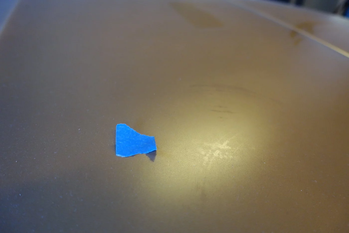

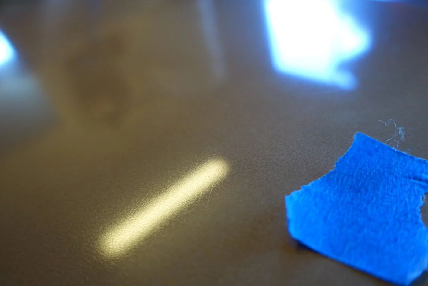

Vorig weekend Scholl S3 aangekocht en deze dan direct gebruikt in combinatie met de oranje pad. Deze combinatie 2x toegepast op elk deel van de motorkap, opgedeeld in 6 delen wegens vlug vervuild en ik toch met propere pads wil werken. Afgewerkt met finale-wit en getopt met de heerlijke Surf City Garage Barrier Reef paste wax.
Is het perfect? Neen, verre van, zoals jullie misschien kunnen zien op de foto's, zitten er veel krassen/craquelé in en kan het beter. Mijn excuus? Leve de patina!
Voor mij persoonlijk is het een hele verbetering tegenover hoe het was.

Dofheid

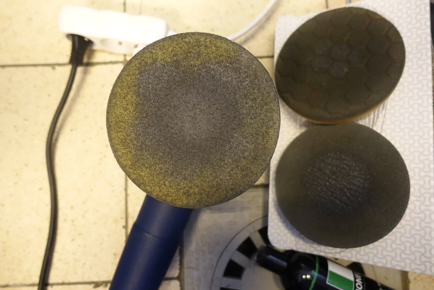

Vuile pads, dit na 1 hit
Close-up van de lak, ik denk dat dit na 2x S3-oranje was.

Pads zien er inderdaad hetzelfde uit als bij mijn Pony (wat je daar ook al postte)! Mooi resultaat toch, het hoeft ook niet altijd helemaal als nieuw te worden, juist leuk om te experimenteren wat de mogelijkheden zijn en zien hoe ver je komt.
