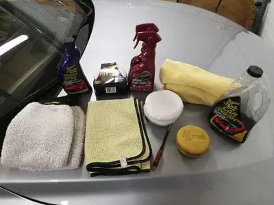

mijn huidige inventaris: zie foto:) de detailer is nog ruim anderhalve fles dus dat zou ruim voldoende moeten zijn om mee te kleien.
Shampoo heb ik nog voldoende, 2x Meg washmitt, de water magnet droogdoek en 3 MF doeken. Wax en applicators doen er even niet toe nu.
