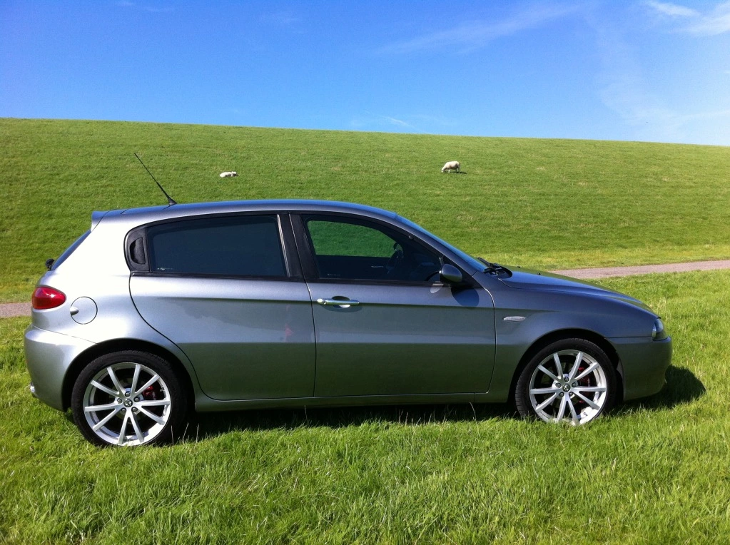

Zachte/gevoelige lakken zijn zeker geen pretje, halen je het bloed onder je nagels vandaan, en je weet dat je na een paar wasbeurten (min of meer) weer terug bij af bent.
Correctie is altijd goed te doen, toont bovenstaand ook luid en duidelijk aan, stapje Mezzo en Finale, en kijk eens wat een verschil.
Afnemen is naadje, je denk dat je klaar bent, afnemen, schrikken van de "swirls" die je doek gemaakt heeft.
Als ze echt supergevoelig zijn en je gaat goed kijken maak je zelfs met Finale op zwart nog marring, omdat zelfs die korrel nog "te hard" is voor de "zachte" lak.
Een paar tips voor dit soort lakken, probeer het gebruik van een doek met lange vezels te vermijden, dit geeft veel grip op de lak waardoor je nieuwe swirls maakt.
Zolang je met Mezzo bezig bent is het niet zo spannend, maar in de finishing stap wil je zeker geen nieuwe swirls meer maken.
Doeken als de Ultimate Wipe van Meg's maken het net ff een beetje minder vervelend, het is even wennen, maar ik wil niet meer zonder (goeie tip van Dibbuz).
Ze zijn eigenlijk veel te duur, maar ik heb er een paar, en die gebruik ik alleen maar voor dit soort dingen, verder echt nergens voor, dan blijven ze netjes.
De zwarte Monello doekjes werken ook aardig, maar de Meg's hebben bij mij echt de voorkeur.
Eraser en IPA doe ik liever niet gebruiken, geeft ook weer meer frictie, dus kans op nieuwe defecten door je doek (Eraser gaat nog, maar IPA zou ik echt niet aanbevelen).
Als inspectiespray heb je het eigenlijk niet nodig, je gaat met de Dap geen hologrammen maken.
Op dit soort lakken valt de "poetser op de hoek" keihard door de mand, en komt de detailer met kennis goed uit de verf, dus eigenlijk is het gewoon een compliment dat je zo'n auto mag doen.
Dus bij deze, compliment! Goed gedaan!
