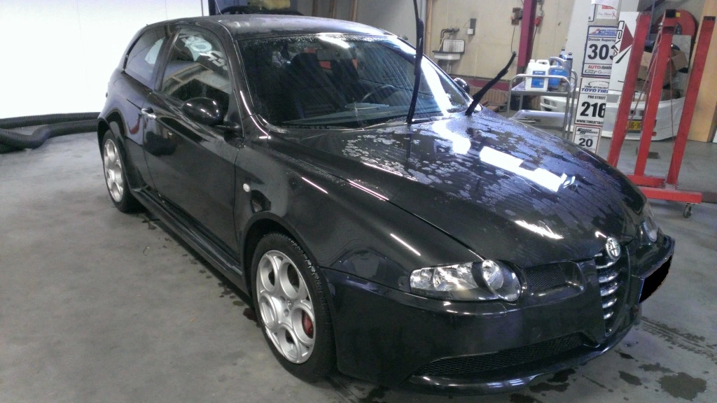

Helaas hebben we van al het voorgaande geen foto's gemaakt, maar toen hij uiteindelijk binnen stond zag hij er zo uit:

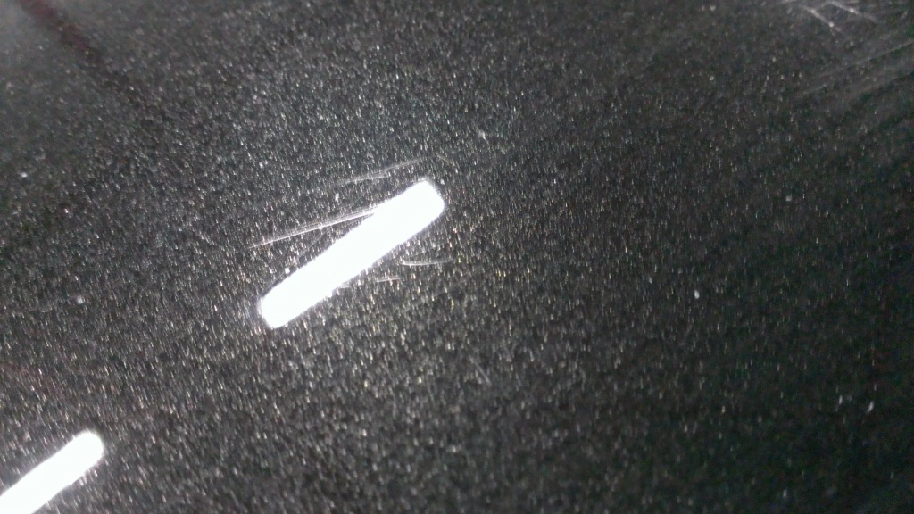

Toen de auto eenmaal binnen stond hebben we hem met twee Meguiars Water Magnets droog gewreven, en daarna een aantal foto's gemaakt van wat schades zoals ze op de motorkap van de auto te vinden waren.

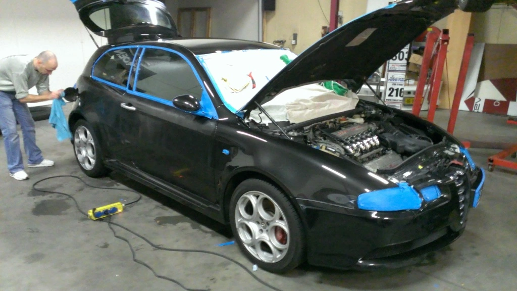

Zoals je kunt zien plak ik nogal veel af, dit komt vooral omdat ik zelf een hekel heb aan het verwijderen van polijstmiddel, en mijn glass-polish nogal dun is waardoor hij erg spat, maar daarover later meer.
Tips en truck voor afplakken, en minder hoeven afplakken zijn altijd welkom.

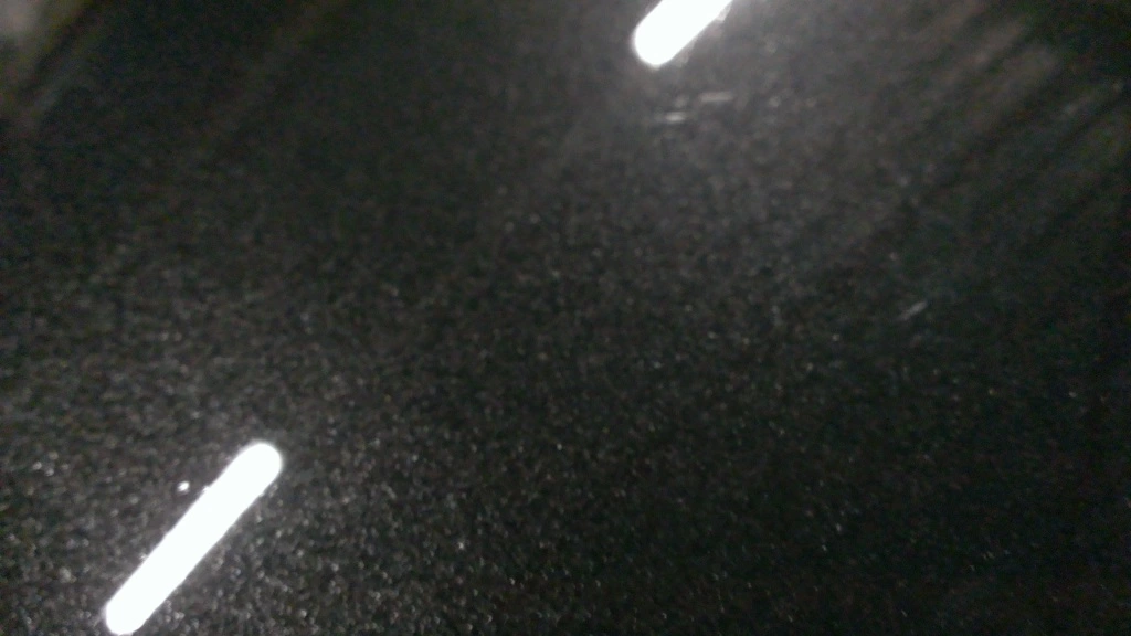

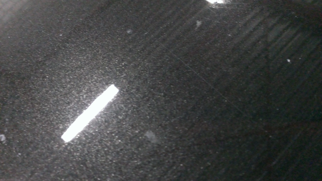

Dit is het resultaat van het polijstwerk op ongeveer dezelfde plek van de motorkap als de tweede "vooraf" foto.
