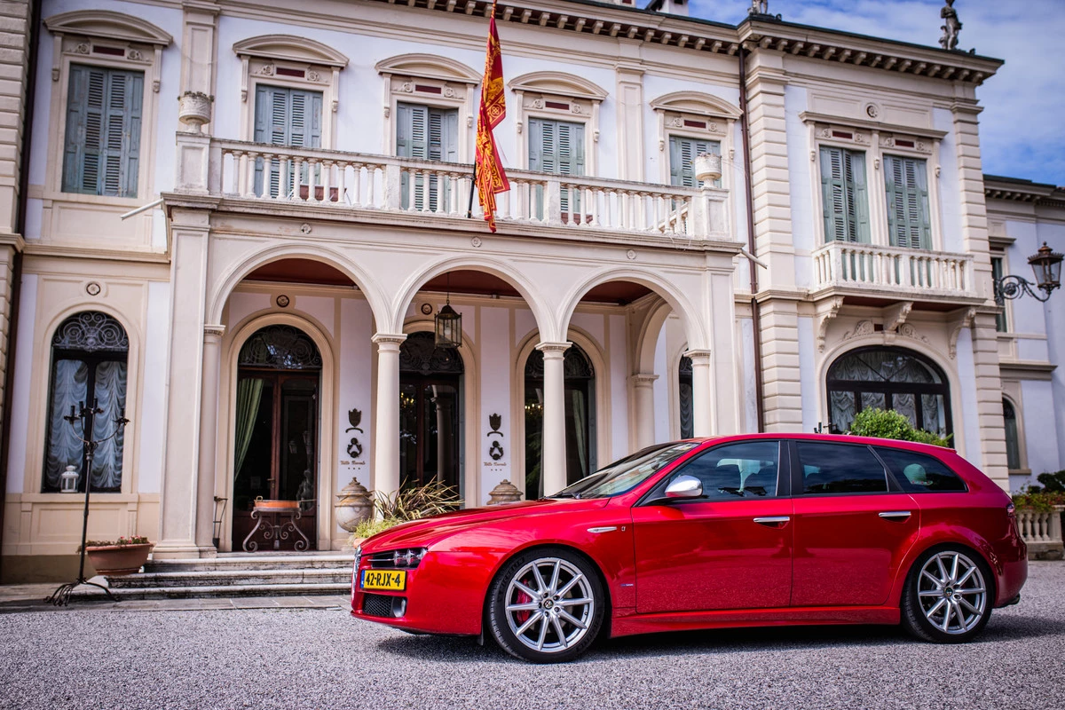

Even een topic van mijn auto hier openen.
2 jaar geleden heeft mijn vrouw deze prachtige bella gevonden toen wij opzoek waren naar een mooie Alfa Romeo 159. Om de auto van eigenaar te kunnen laten widselen moest ik flink extra in de buidel moeten graven om deze variant met de Tri coat kleur voor de deur te hebben staan.
Na een jaartje lekker te hebben gepoests en europa te hebben door kruist. Vond een trekhaak op een verlaten parkeerplaats het nodig om de binnenkant van mijn voorbumper te bekijken.
Elk nadeel heeft zijn voordeel ik kon met wat eigenwerk de hele neus onder handen laten nemen. Na een heel lang verhaal en een verf producent (Standox) die wil dat het goed komt hebben zij de auto naar een spuiterij gebracht die de hele auto grondig van top tot teen tot fabrieks spec heeft terug gebracht.
