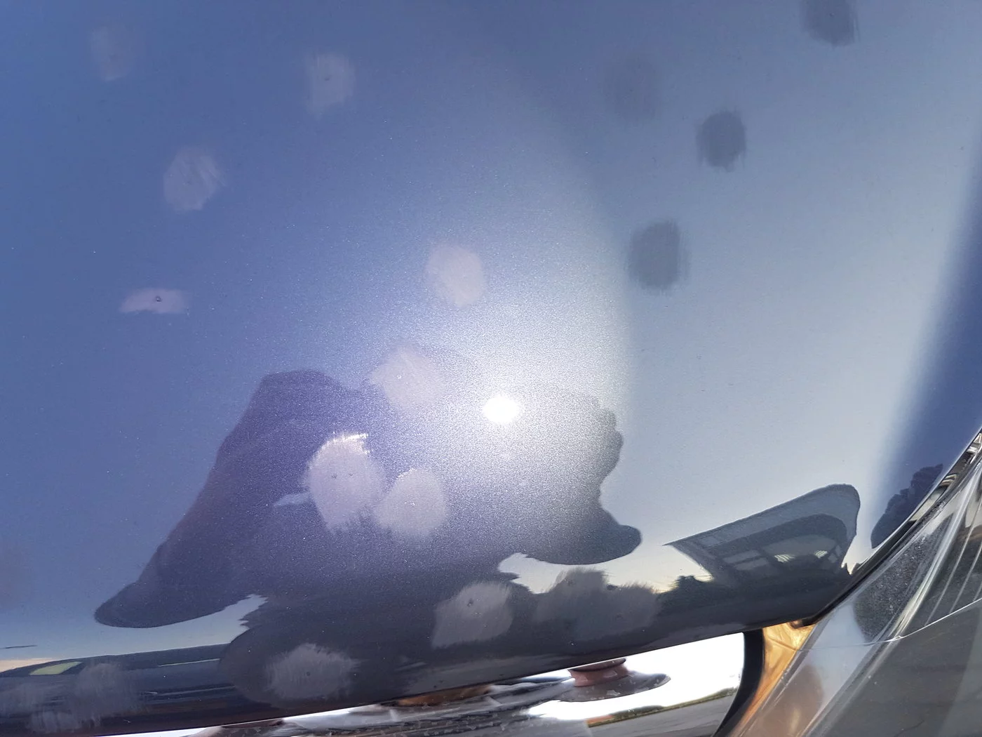

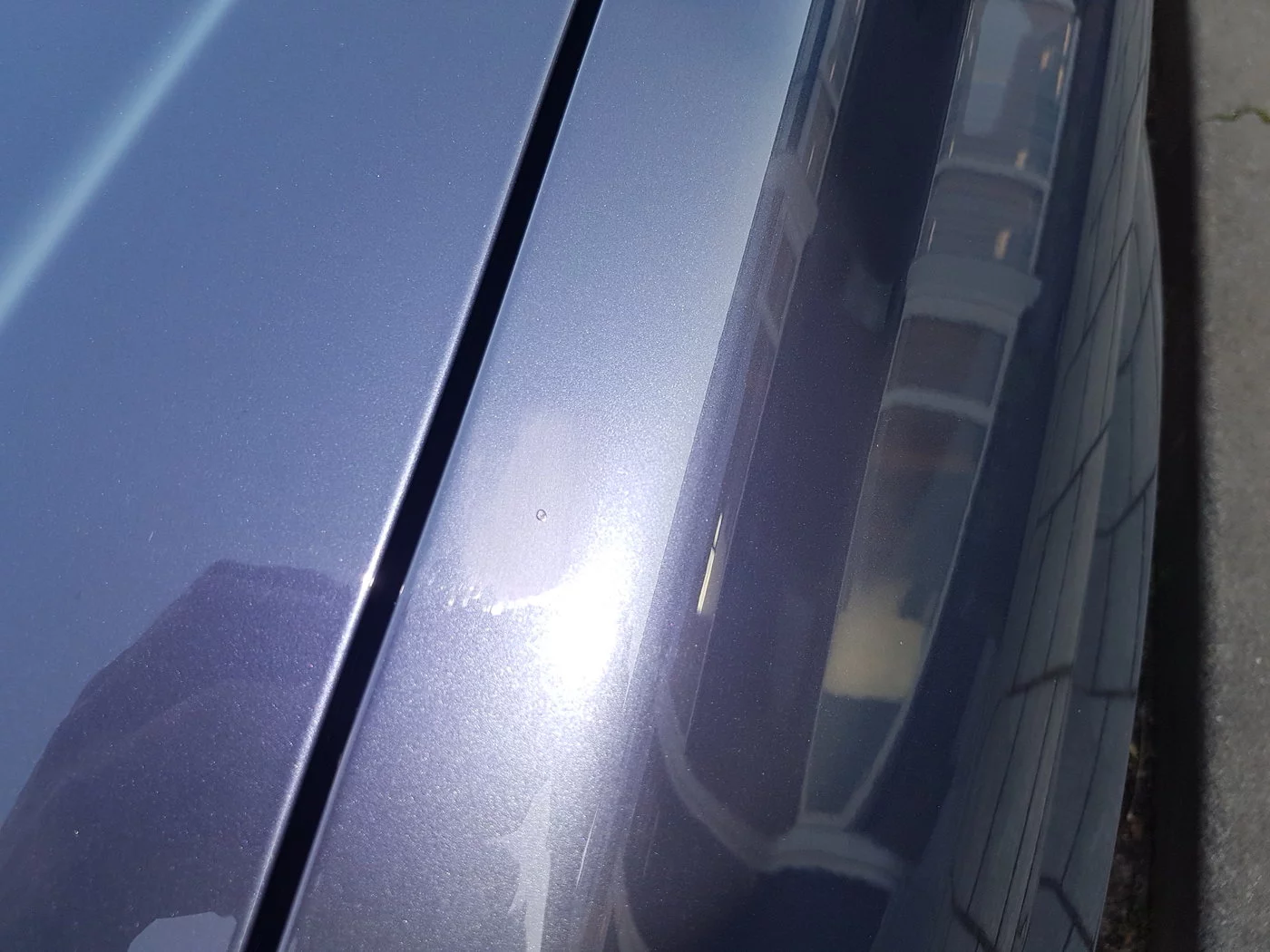

Steenslag

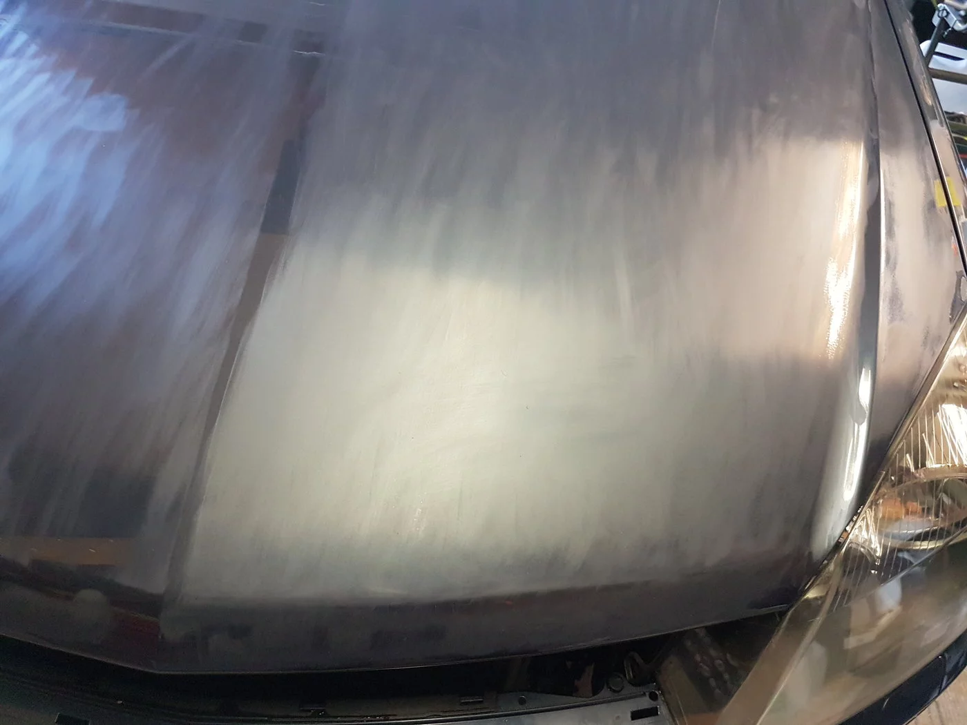

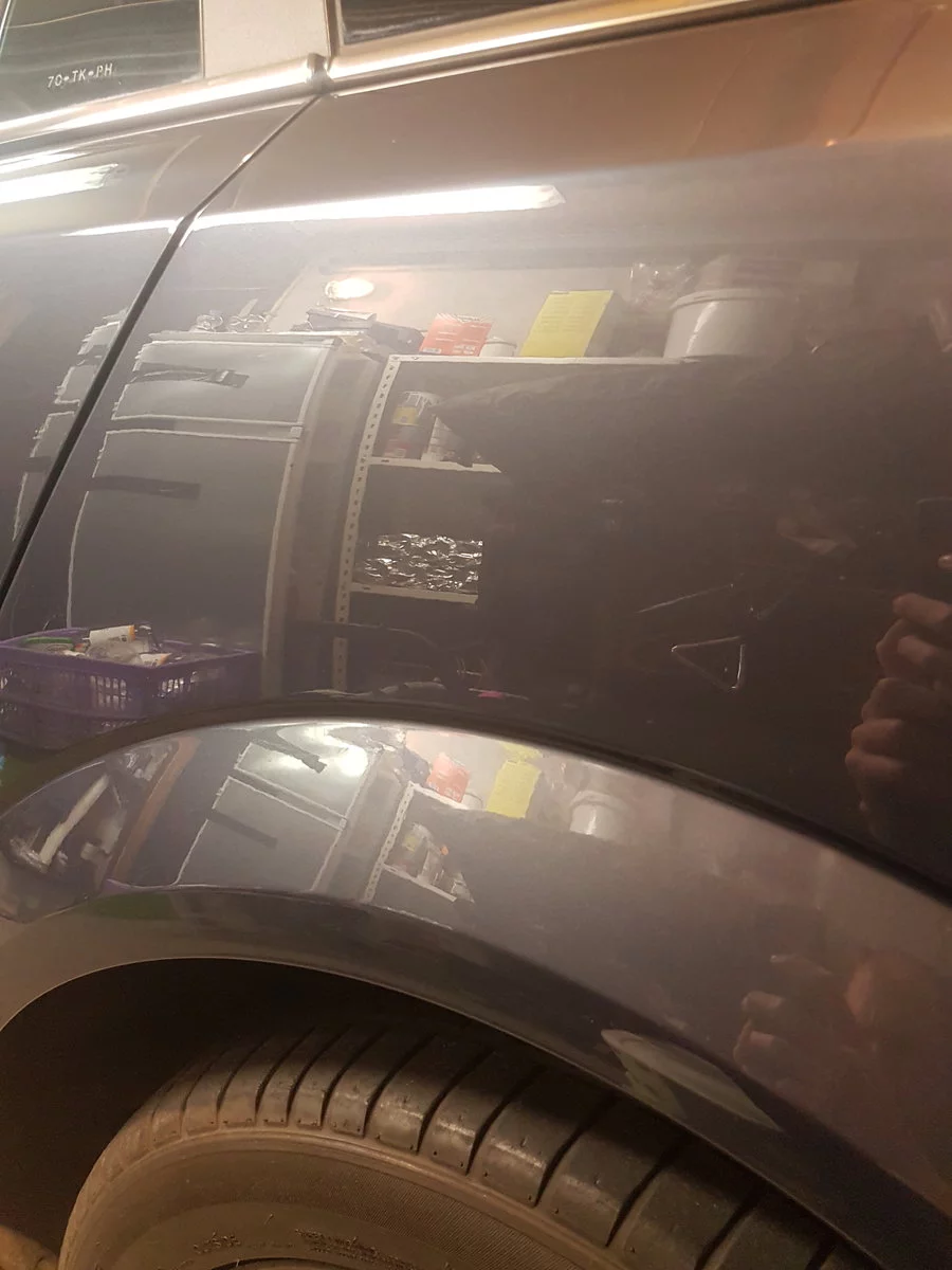

Na Wetsanden

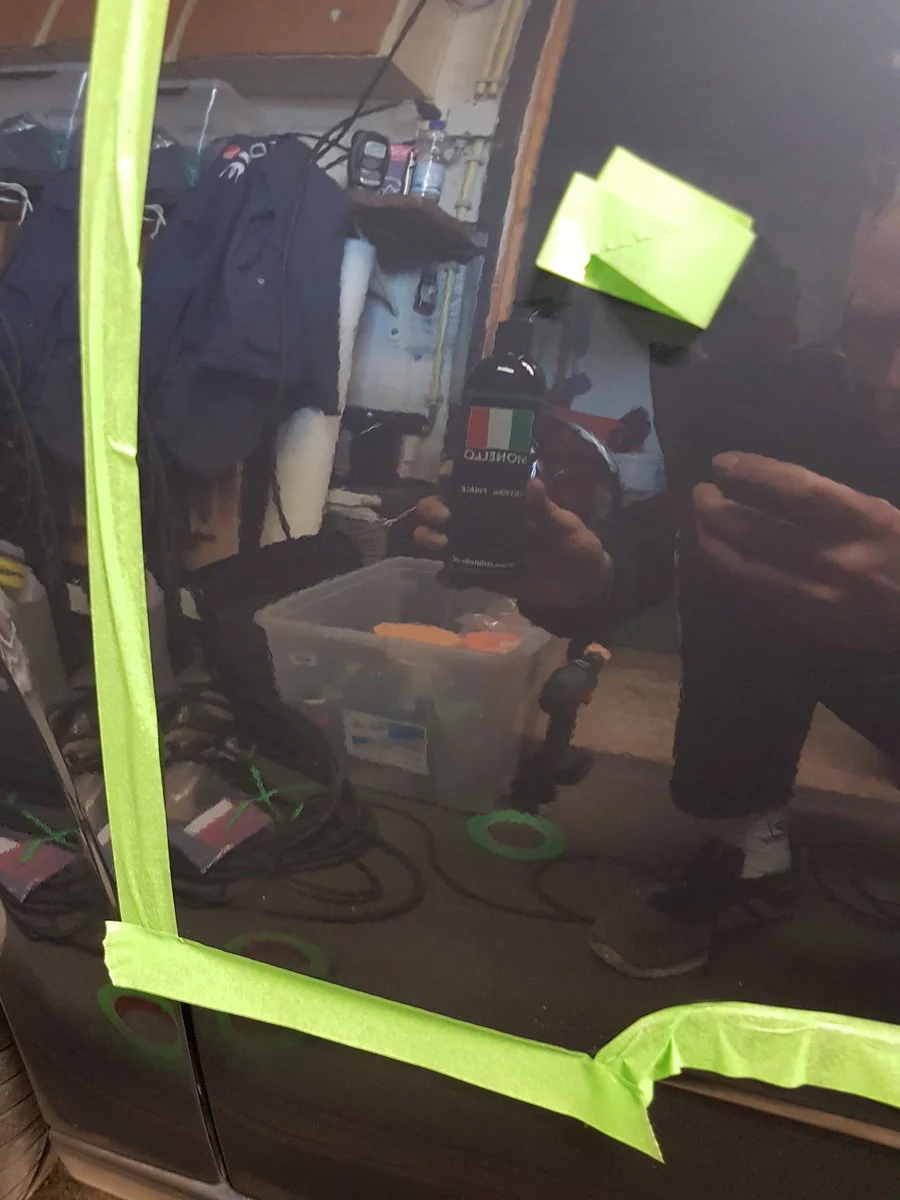

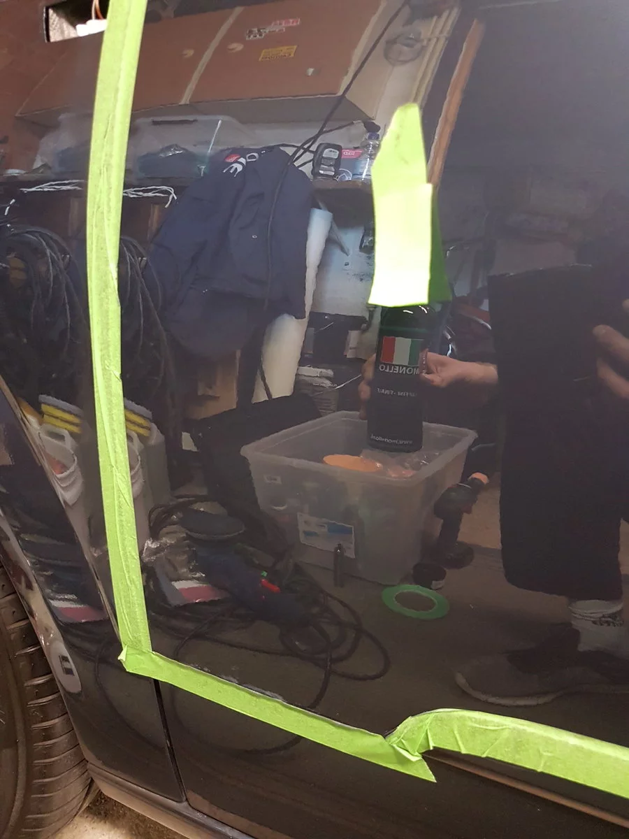

Deur voor
Deur na 2 hits Denim pads met Mezzo

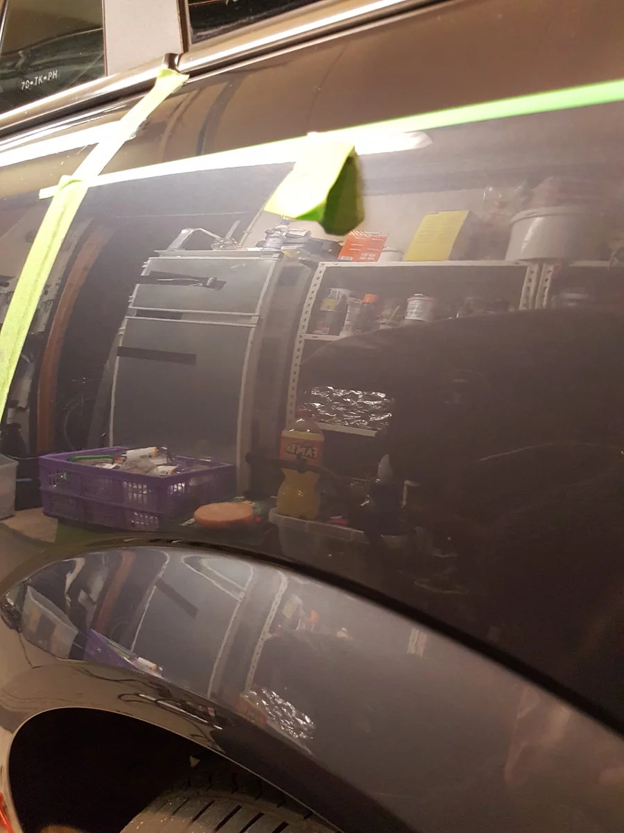

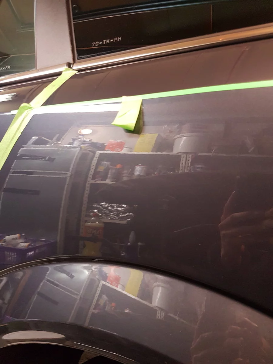

Links achter voor
Na 2 hits Demin pads met S3

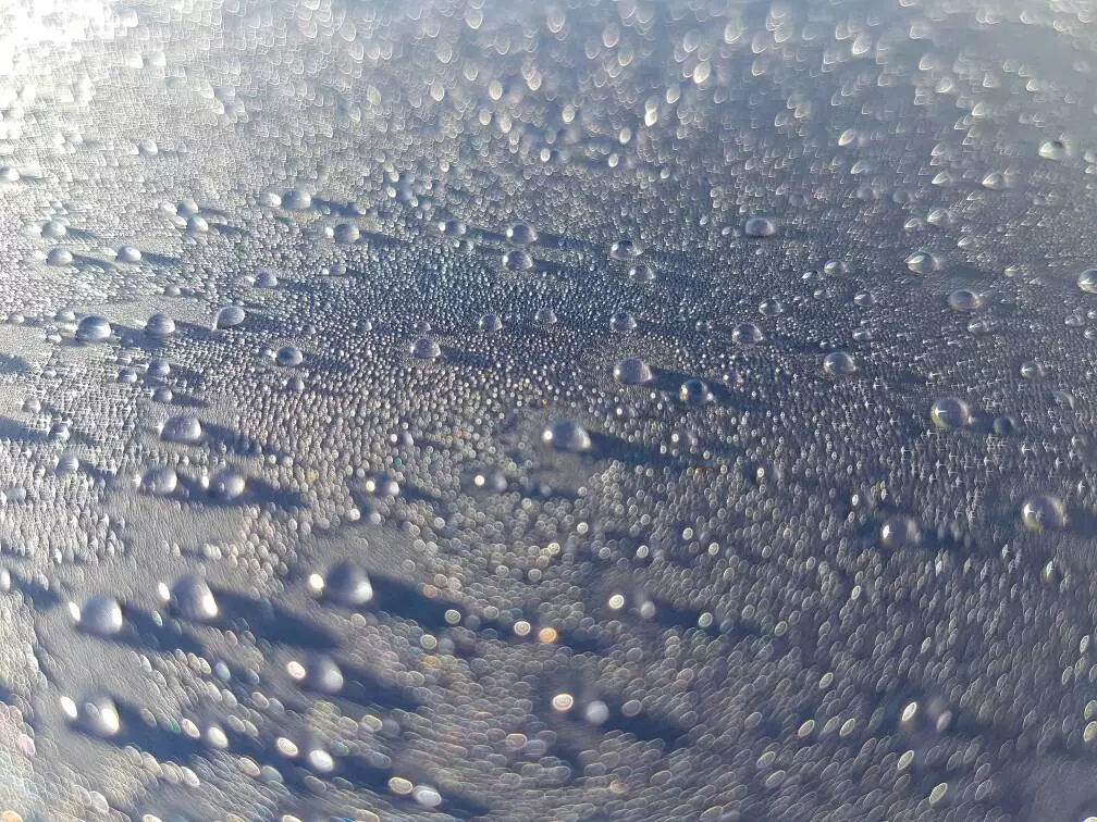

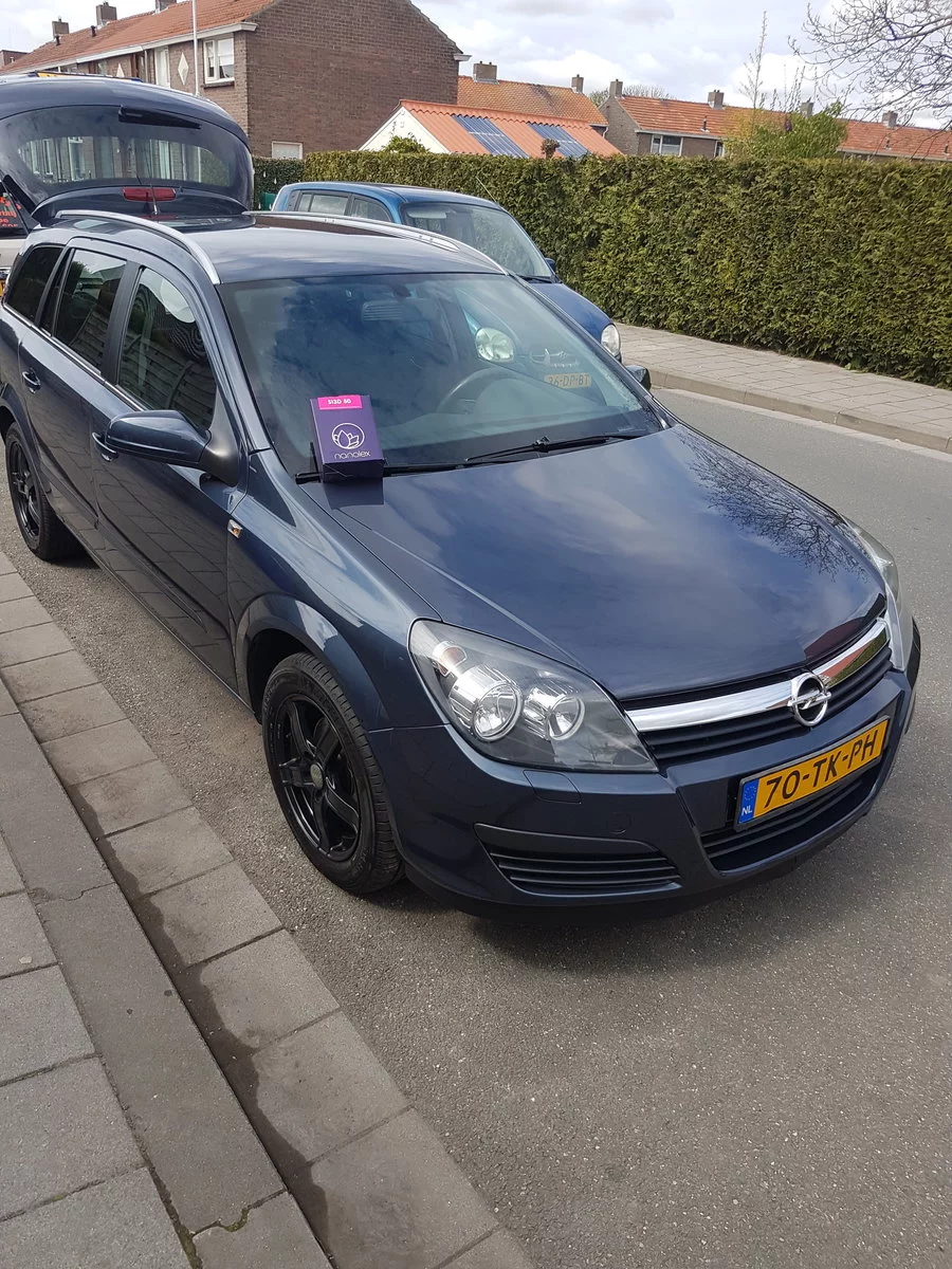

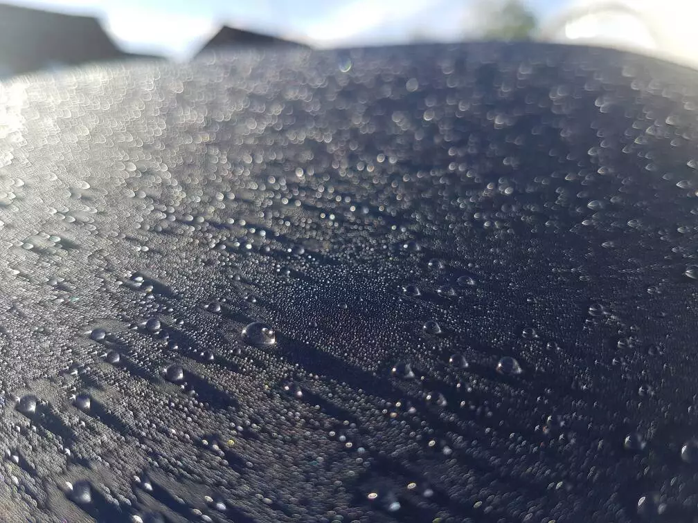

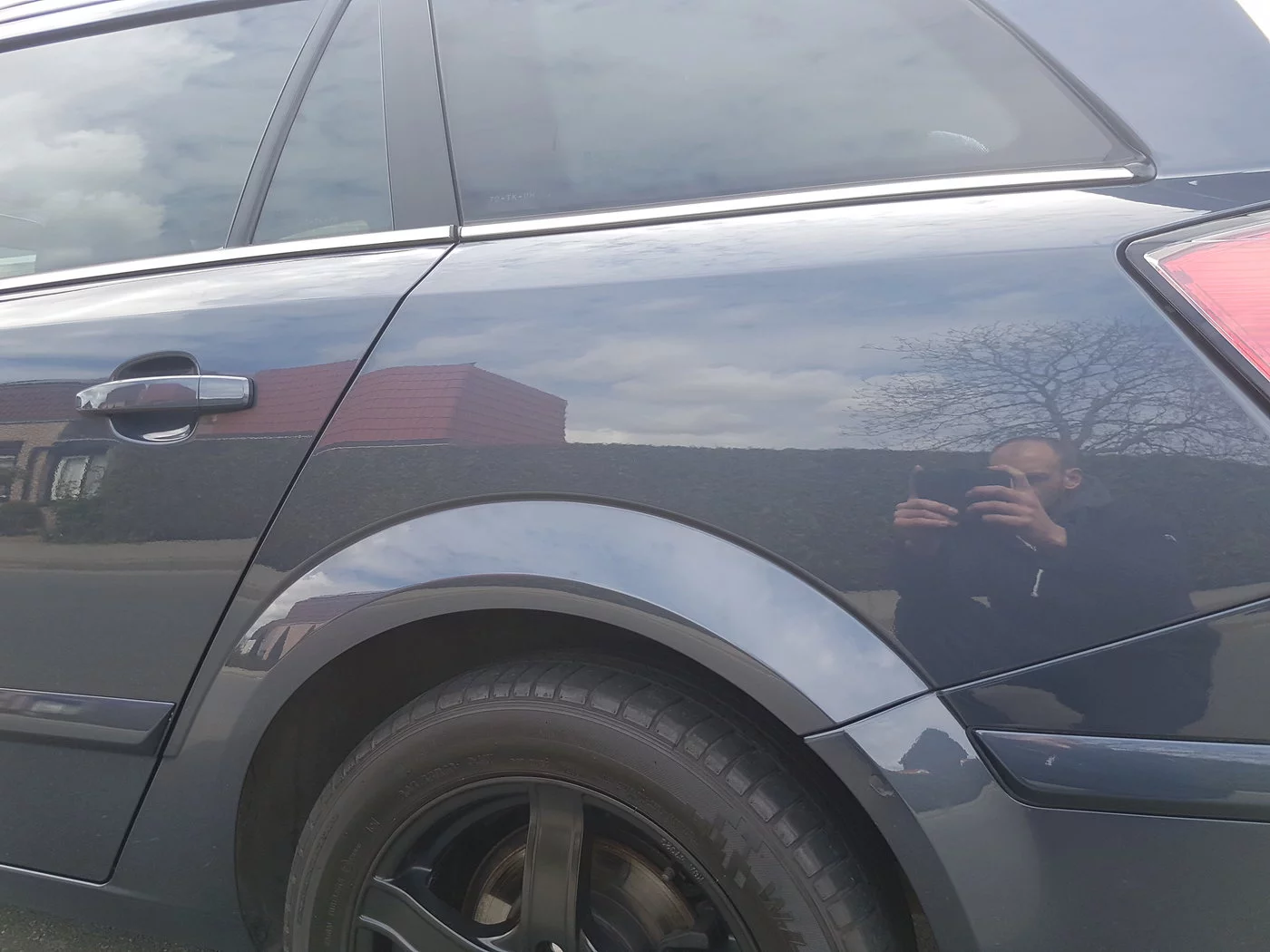

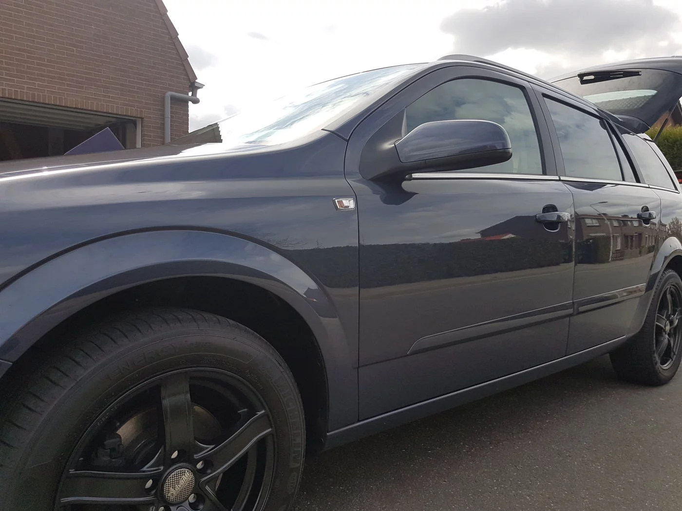

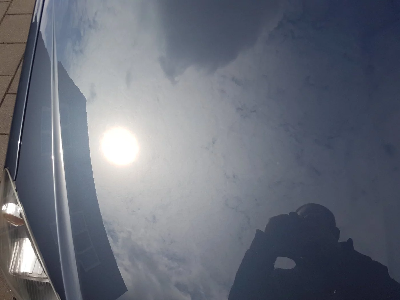

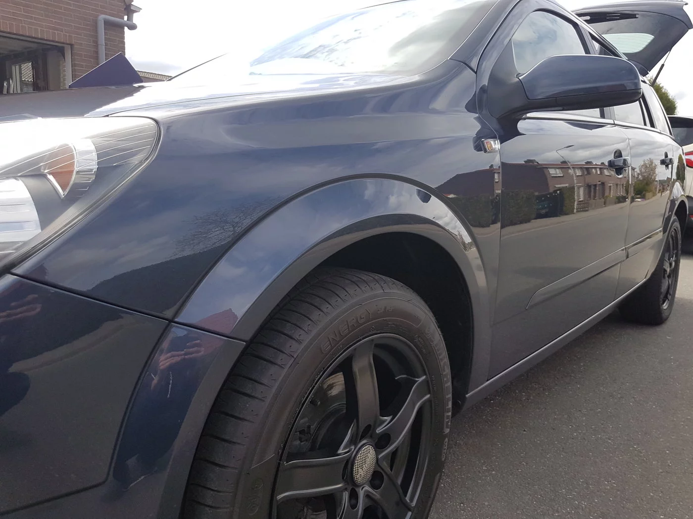

After shots buiten.

Dank je, wetsanden ging wel goed in vergelijk met de eerste keren foto is van na korrel 2000 zie ik net van na de 3000 heb ik geen foto gemaakt als ik bezig ben heb ik het vaak niet in de gaten om foto's te maken. Schuurbeeld na de 3000 was een stuk netter als dat op de foto nu staat van 2000.

Denim pads zijn inderdaad gebruikt op de dap 900 plus op standje 6

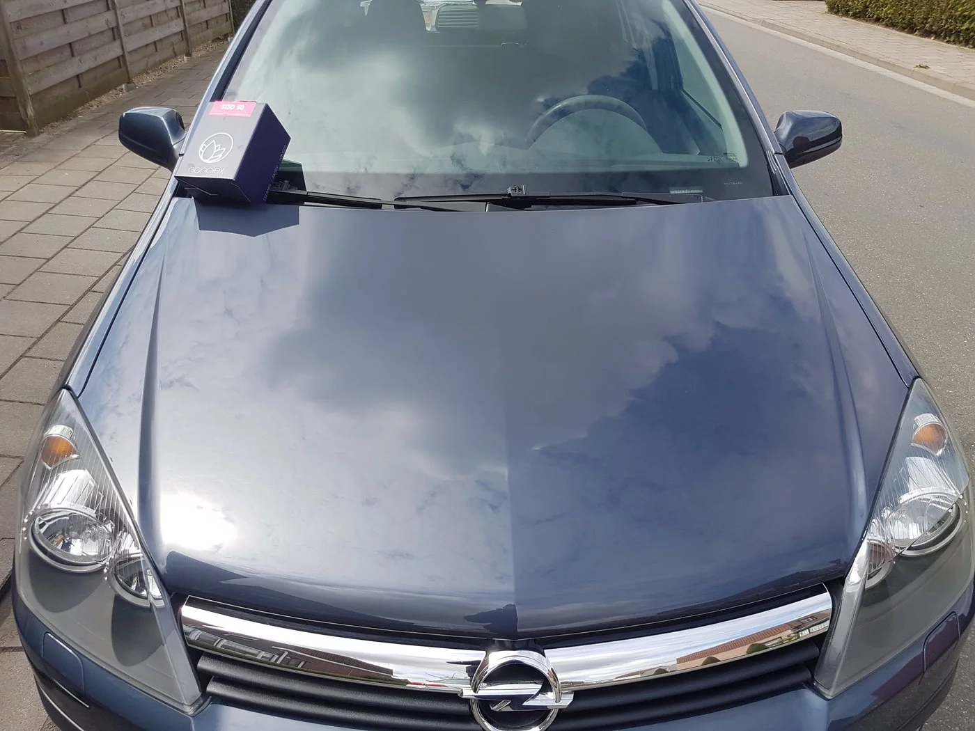

Enige wat mij op valt... Is dat je in het begin laat zien dat je aan de linkerkant steenslag bij vulde en bij het eindresultaat laat je de andere kant van de auto zien :) Ik ben dan benieuwd naar hoe die plekjes zijn geworden.
Ook ben ik benieuwd hoe je heb afgewerkt na de denim pads, want op de ene foto ben je aan het "orange peelen" en op de volgende staat hij in de coating.
Ik ben daar wel benieuwd naar.. Ik heb eigenlijk nog nooit een Opel "gedaan".
En nog een klein beetje azijn zeiken... Een beetje jammer van de krassen onder de nanolex sticker ;)
Reacties: Quantoxx en Roy86
@Zluytr
De steenslag zat op heel de motorkap eindfoto is aan die kant genomen vanwege de zon die door mooi staat zodat het zichtbaar is dat die strak staat.
De orangepeel heb ik enkel op die 2 delen gedaan als test hoe het werkt. Na de 2 hits met s3 heb ik afgeschaald met s30 met een finish pad.
Sticker is al geplakt maar deur en dorpels worden nog gedaan met het interieur samen met de gelakte delen in de auto.
Had me ( zelfgemaakte hulpstukjes ) niet bij voor smalle delen.
Zal deze week de begin post aanpassen als ze gedaan zijn.
Heb voor nu 2 foto's gewisseld sticker is voor nu even weg, en 1 met de hele motorkap erop.
