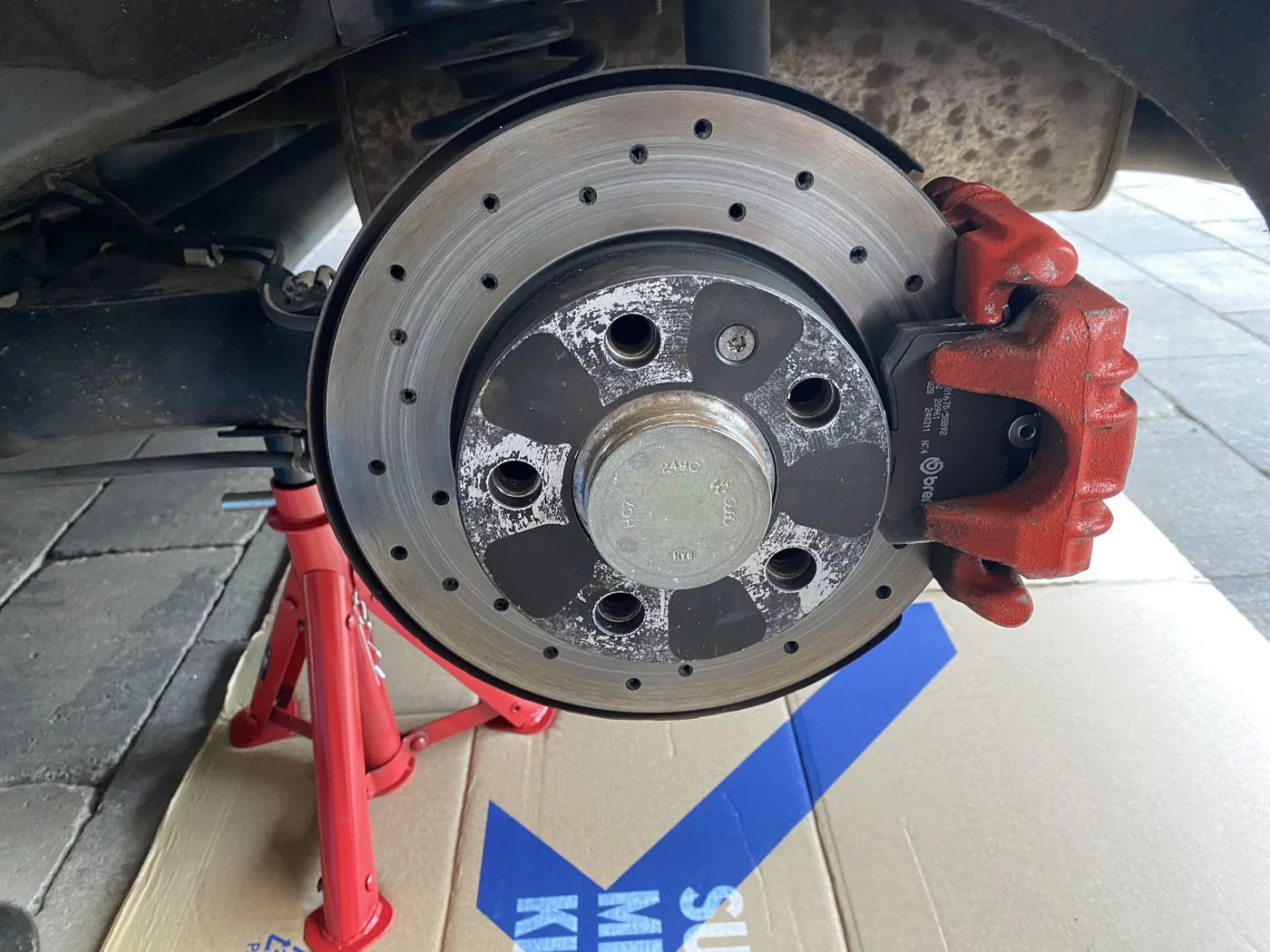

De achterremmen al een tijdje geleden gedaan, was nog niet echt op maar had de set al liggen maar daar is de gewone set van Brembo op gegaan.

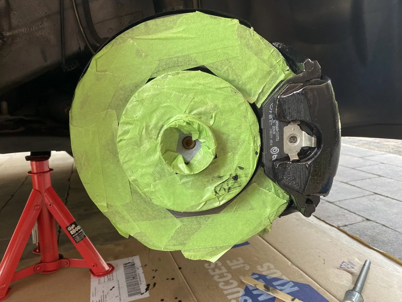

Maandagavond de nieuwe schijven eronder gezet wat al een hele verbetering was ten opzichte van die verroeste zooi die eronder zat.
Dinsdagavond en vanmiddag bezig geweest met het kaalmaken van de klauwen en opnieuw lakken.
De vorige bezitter heeft met een knikkerbus alles rood gespoten dus overal zit (zat) spuitnevel, helaas ook op plekken waar je zonder de klauw te demonteren niet bijkomt.
Ik kijk even aan hoe het houdt, anders gaat na de zomer de klauwen er weer onder vandaan en ga ik alles of opnieuw schuren en spuiten of ik haal nieuwe klauwen.

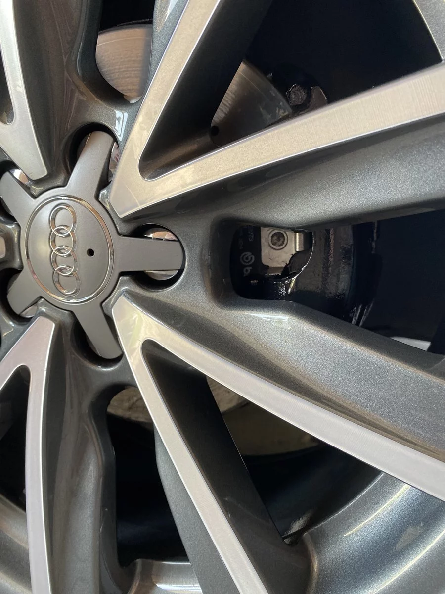

Ik vind het een geslaagd projectje. Het rode sprong er wel erg uit, dit past wat meer bij de auto vind ik.

Paar tips :
- Gebruik handschoenen zodra je het deksel van de verf gaat halen. Die zooi plakt echt overal aan en is met terpentine niet weg te halen.
- Plak alles af waar je geen verf op wil hebben.
- Dat borsteltje wat erbij zit is echt voor de sier. Ik heb uiteindelijk een staalborstel op de accuboormachine gepakt en een gewone staalborstel.
- Ik heb ook een gewone ronde 18mm kwast gebruikt, met het meegeleverde kwastje ben je uren bezig.
- als je de verharder toevoegt en hebt geroerd even een paar minuten laten staan om de luchtbellen eruit te laten ontsnappen.
De verf is heel dun als je het aanbrengt maar trekt in een paar seconden na het aanbrengen gelijk mooi glad en stijft snel op.
