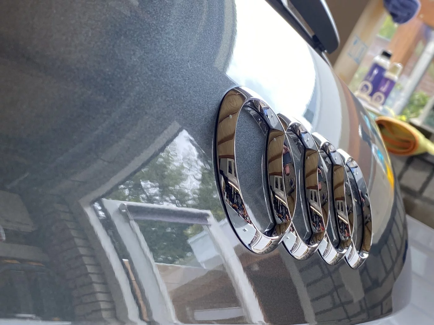

Om een beeld te krijgen van de lak (en omdat ik de hele batterij aan letters op de klep ook kwijt wilde) heb ik die eerst aangepakt.
Om makkelijker te kunnen werken heb ik hievoor beide achterlichten en de kentekenplaat houder verwijderd.
Omdat de lak superstroef voelde na het wassen begonnen met clayen met de Dodo Juice Supernatural medium grade clay en Dodo Juice Born Slippy clay lube.
Dit bleek de juiste combi te zijn en gaf ook geen marring.
Na het clayen en afdrogen de auto eerst met de Pro900 rotary en Gyeon polish met een dunne Nanolex polish pad een hit gegeven om de afdrukken van de type aanduidingen weg te halen.
Als tweede stap de Rupes LHR15 met een blauwe Gyeon pad en de Gyeon Polish toegepast en deze afgewerkt met een witte Gyeon pad en de Gyeon Primer.
De achterlichten heb ik ook met dezelfde stappen behandeld waarna het al enorm opknapte en de lak weer lekker glad aanvoelde.
Hierna ook de achterbumper in deze stappen gepolijst, alles ontvet en de lak (en achterlichten) voorzien van 2 lagen Gyeon Mohs.

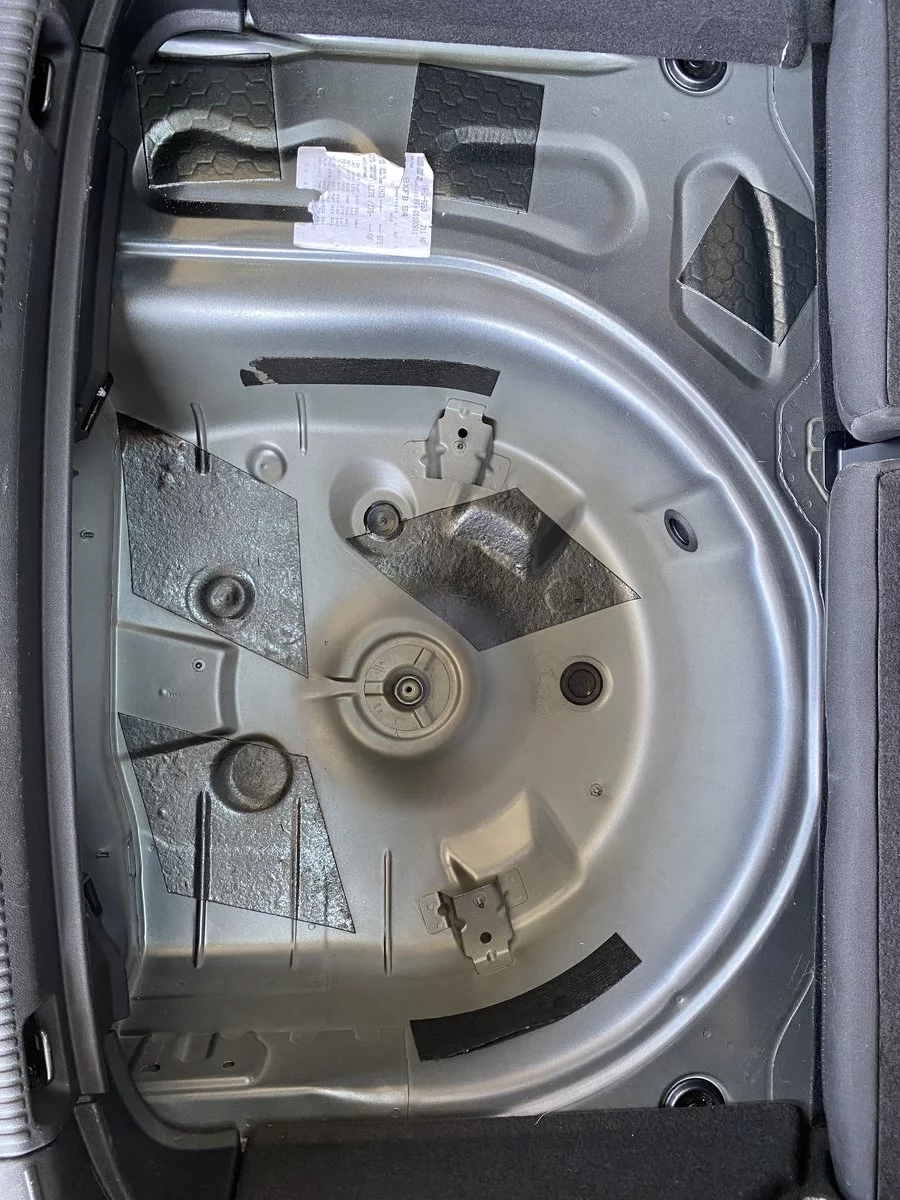

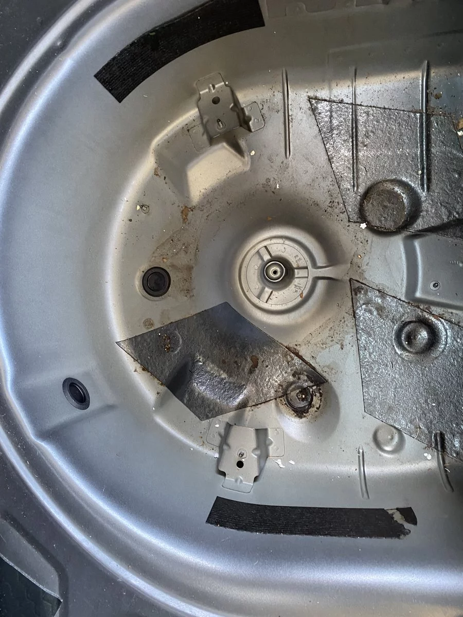

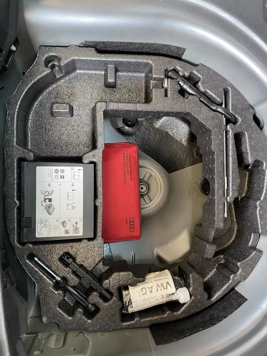

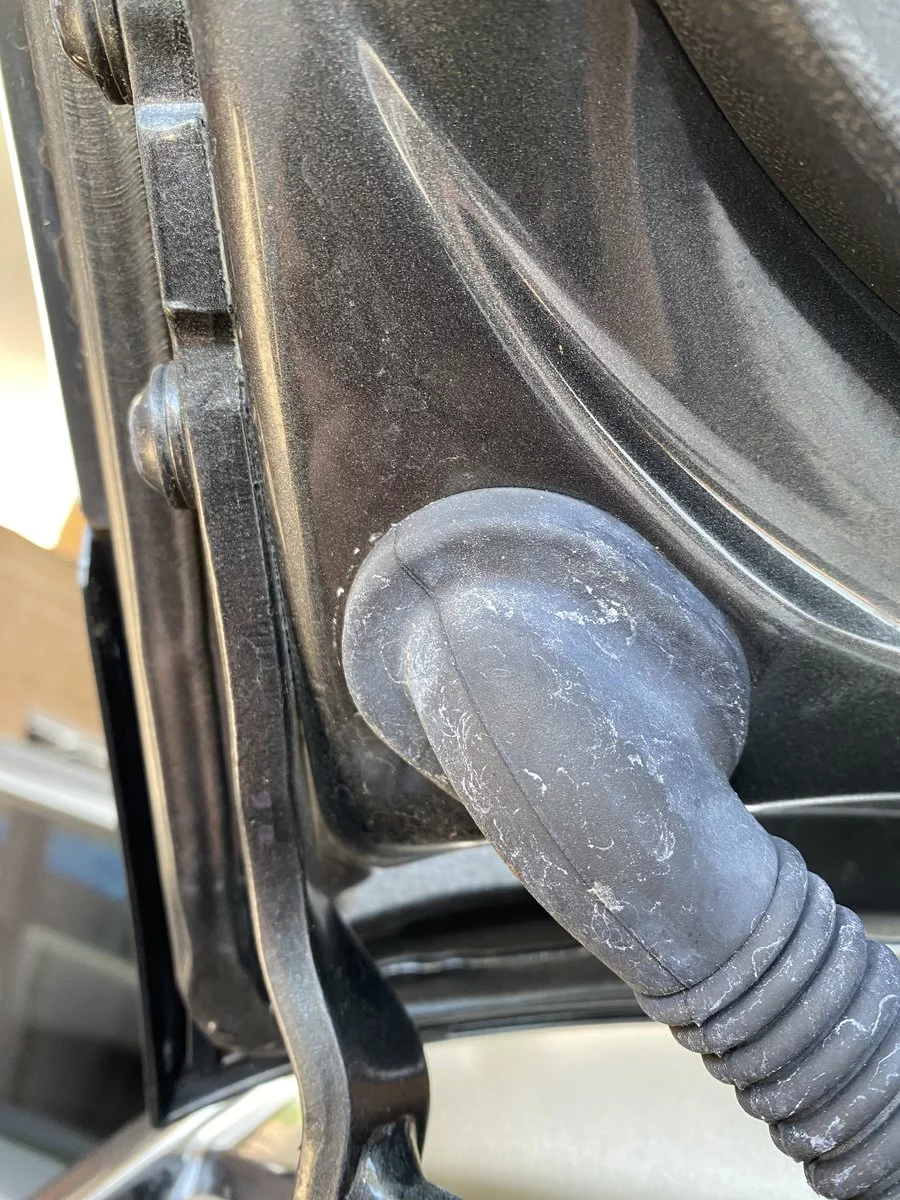

Inmiddels ook voorzichtig aan de binnenzijde begonnen en dan met name de kofferbak.
Hier had de hond des huizes in geleefd.
Eerst begonnen met alle losse zooi met de stofzuiger weg te zuigen en met een oplossing van Gyeon APC 1:5 alles af te nemen.

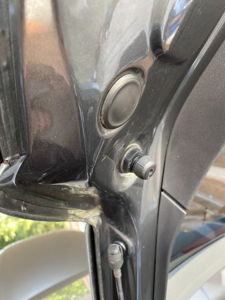

Bij de scharnieren zat nogal wat mos dus ook die met APC 1:5 en een kwastje te lijf gegaan :
De drager van de kofferbak vloer ook gedemonteerd en deze voorzien van een laagje Gyeon Trim :

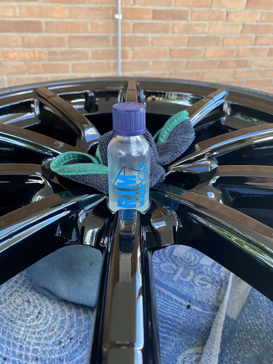

Vanmorgen ook de mat zwarte velgen aangepakt en deze met de Pro900 gepolijst met een 1 & 2,8" backingplate in combinatie met een extension bar.
Na het polijsten deze voorzien van Gyeon Rim :

Mooi werk geleverd.
Hoe heb je het aangepakt om de velgen te polijsten en te coaten terwijl de wielen "in gebruik" waren? Laten rusten op een krik? Ik had eerder dit jaar hetzelfde probleem, vandaar de vraag :D
Juffer1
27 okt 2008
2.932
45
Inderdaad per wiel aangepakt en de auto even op de krik gezet.
De wielen hebben allemaal na het afnemen van de coating een uurtje in de zon gelegen terwijl ik de wielkuip en remklauw schoon heb gemaakt voordat het wiel er weer op ging.
De komende dagen staat de auto nog droog in de garage dus dat gaat wel goed.

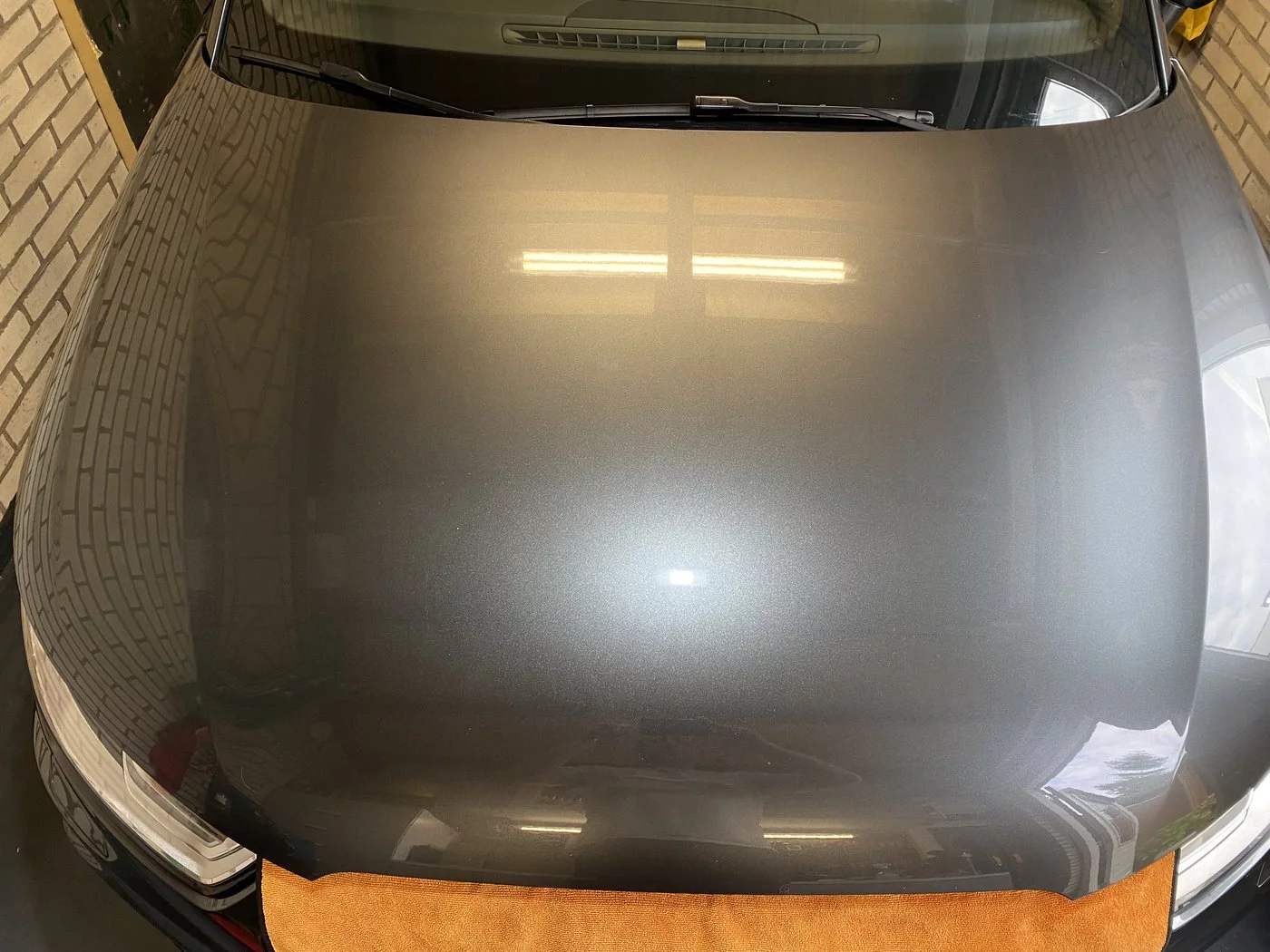

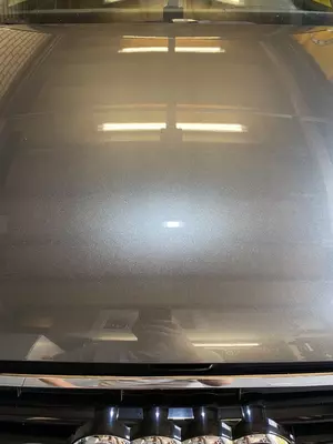

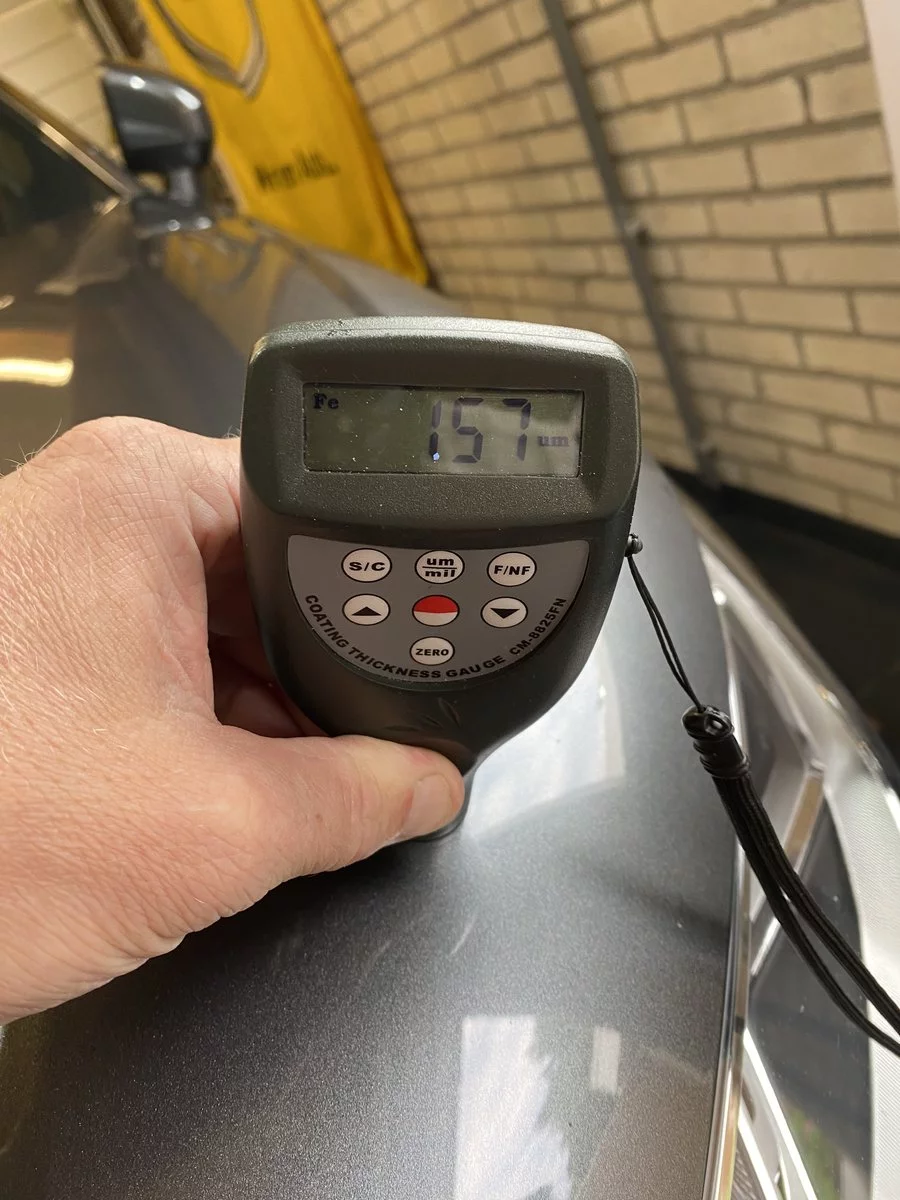

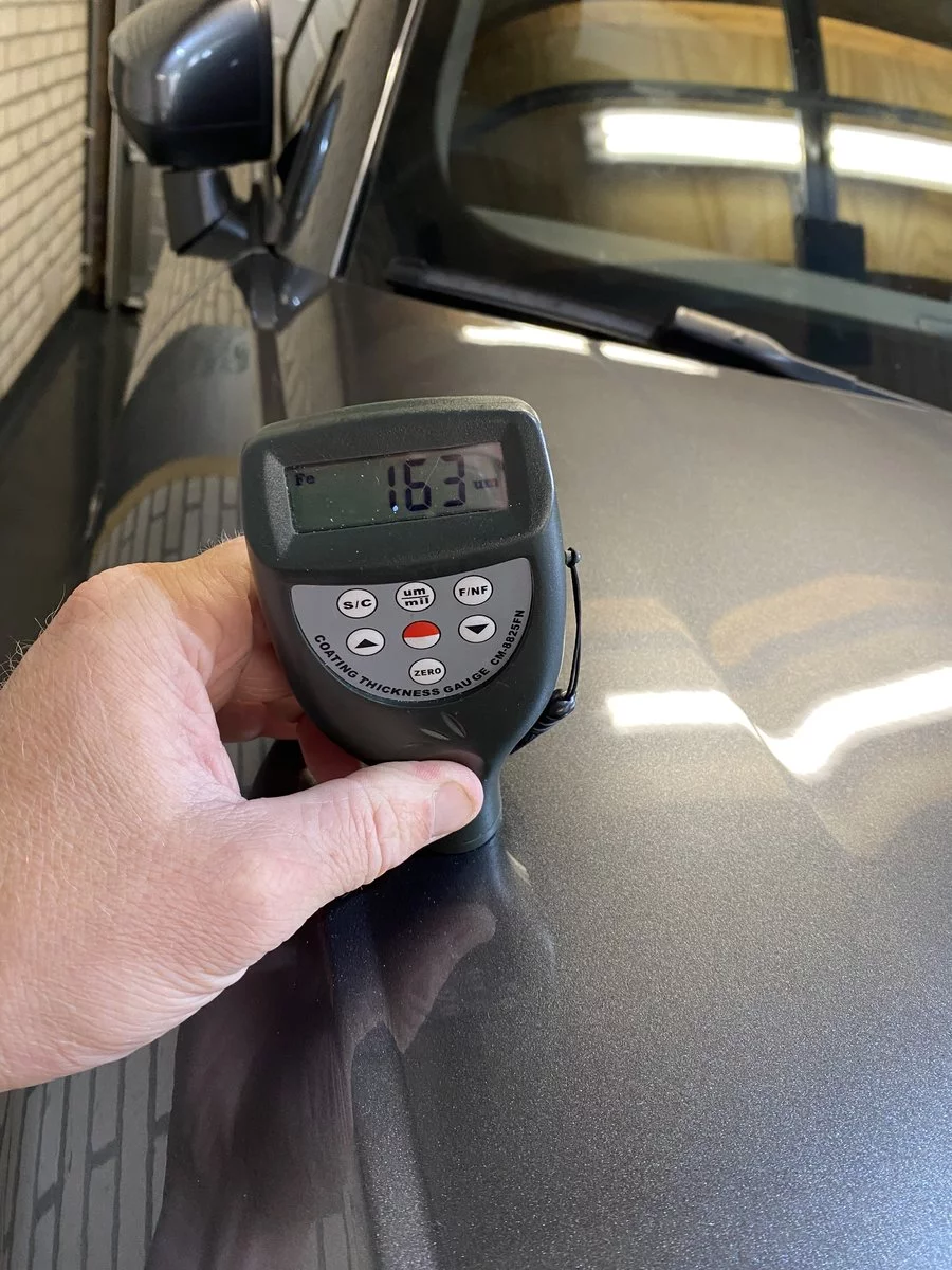

Vanmorgen gestart met de motorkap.
Deze geclayed met Dodo Juice Born Slippy & Dodo Juice Gentle Grey.

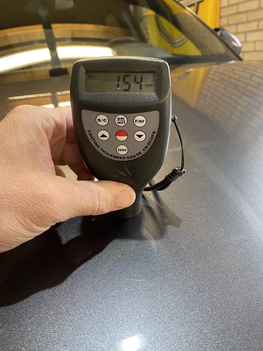

Na het afnemen eerst lakdiktes gemeten

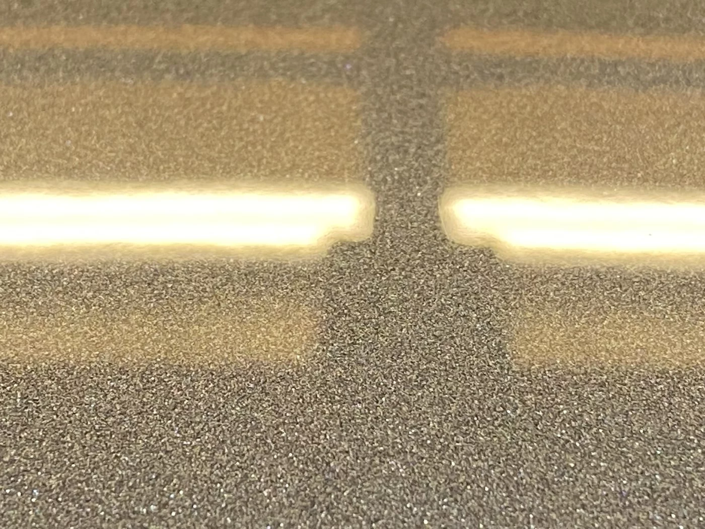

Genoeg marge aanwezig dus gestart met de denim pad op de Pro900 om nog meer glans te creëren door de orangepeel te verminderen.
Eerst de pad geprimerd met Mequiqrs M205.
Links heeft 1 hit (pass) gehad, rechts nog niets
Het onbehandelde deel
Het behandelde deel
Deze nabehandeld met de Pro900 en met de Gyeon pads, Polish & primer op de Rupes LHR

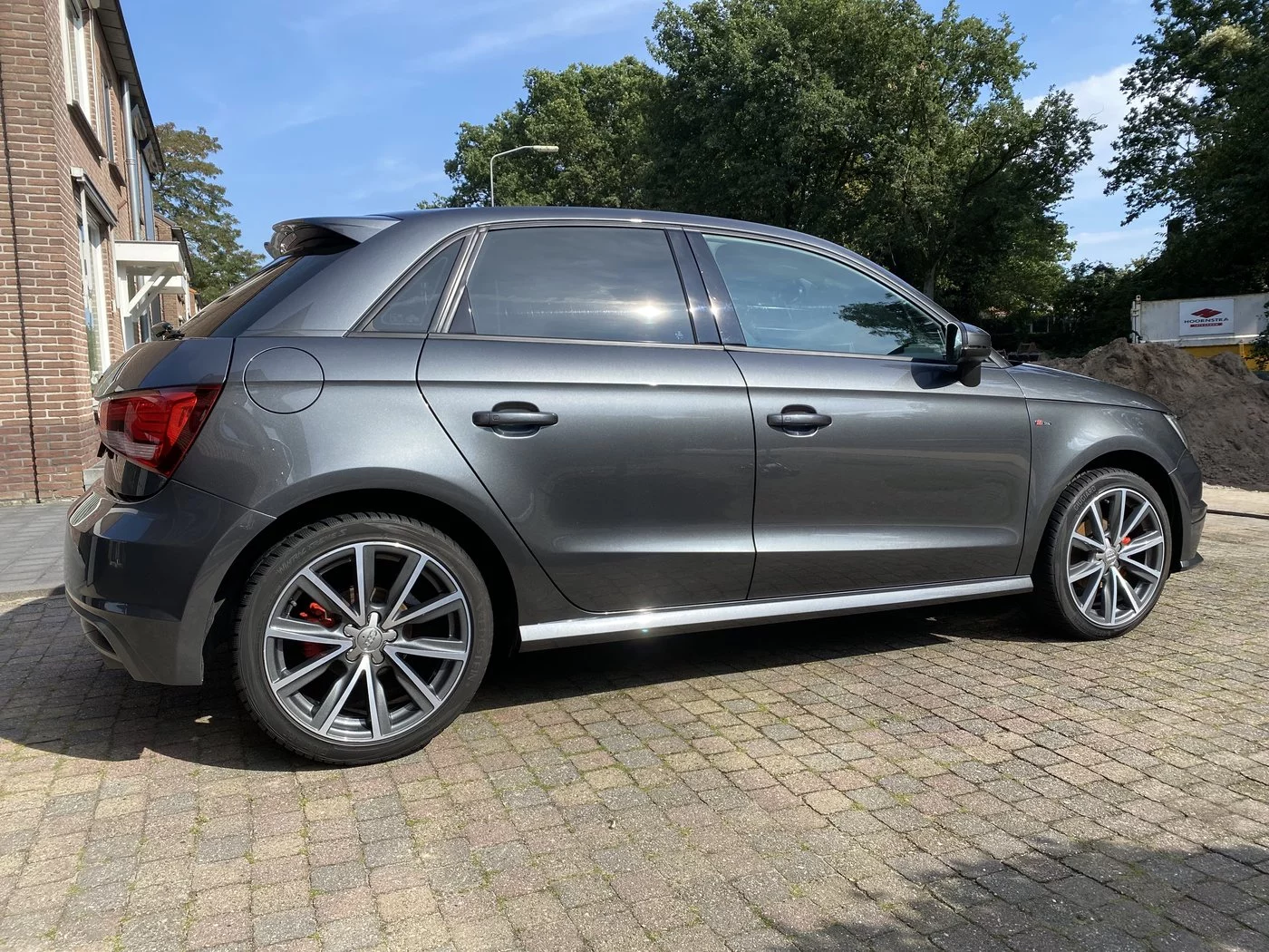

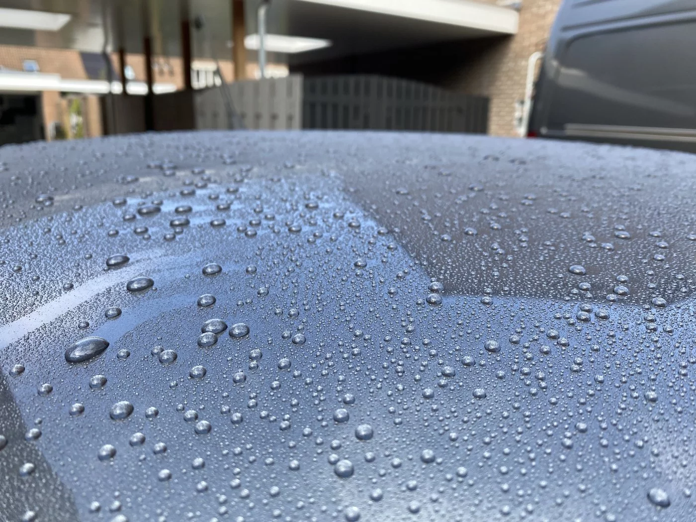

Inmiddels is de Audi in de Cerabide gezet en wat is dat een heerlijke coating.
Het geeft zo veel minder stress en gedoe als de oude Si3D en Mohs. Zelfs na een uurtje veeg je het residu er nog zo af.
De krasvullende opties zie ik niet terug. In het licht waren er een aantal krasjes zichtbaar, na het aanbrengen van de Cerabide zijn die nog net zo goed zichtbaar.
Vorige week kwamen de zwarte naafkapjes uit China binnen die vrouwlief er graag op wilde hebben. Het ziet er leuk uit maar de kwaliteit is om te huilen. Binnenkort maar eens kijken of ik die niet in een betere kwaliteit kan scoren.
Na 2 weken de auto voor het eerst gewassen.
Begonnen met foamen (Gyeon foam) en daarna afgespoten :
Qua beading viel het al niets tegen.
Daarna de auto gewassen met Nanolex Pure Shampoo en gedroogd met de Maestro.
Qua beading en glans zie ik weinig verschil met Mohs EVO en Nanolex Cerabide.
De kofferklep staat in de Mohs Evo, het zijscherm in de Cerabide:

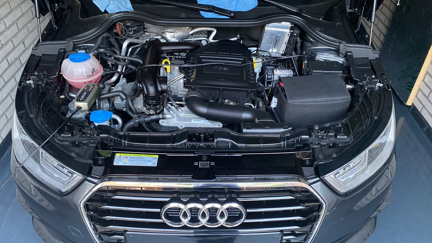

Vorige week ook de motorruimte aangepakt met een kwastje en Gyeon Preserve :

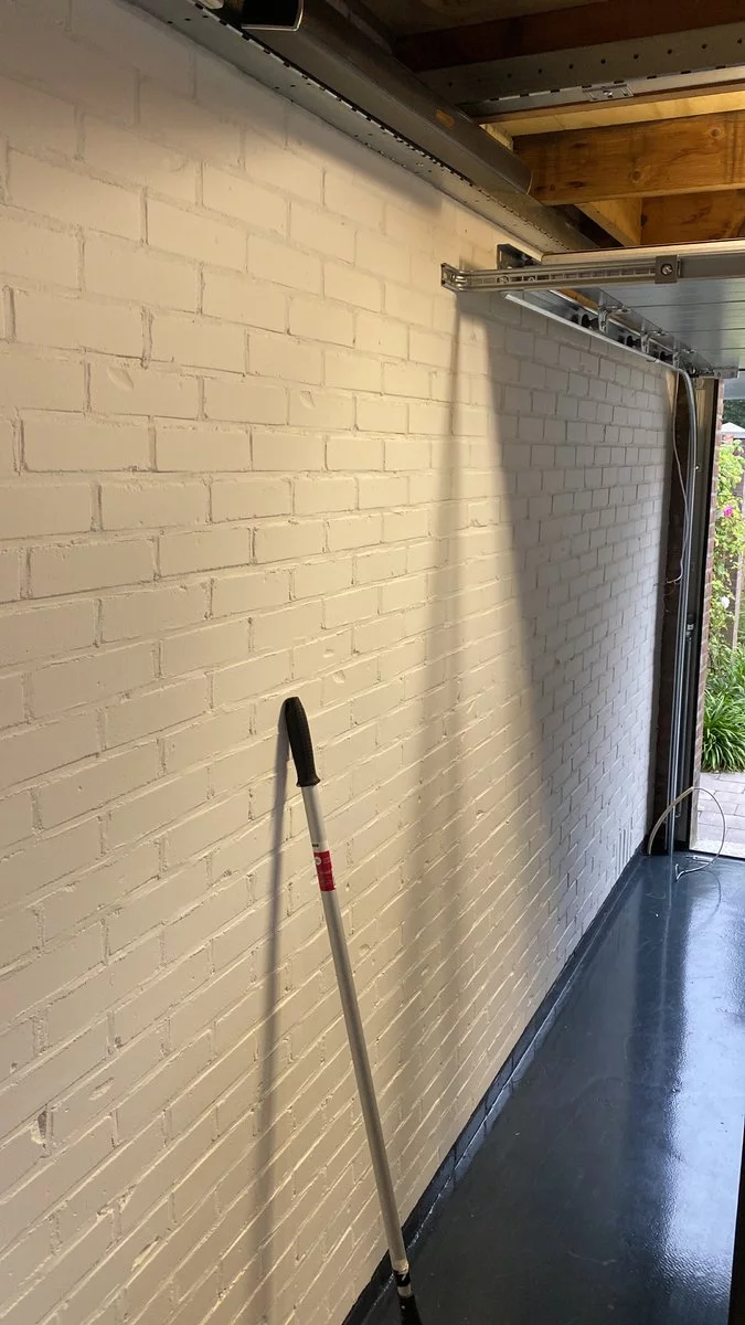

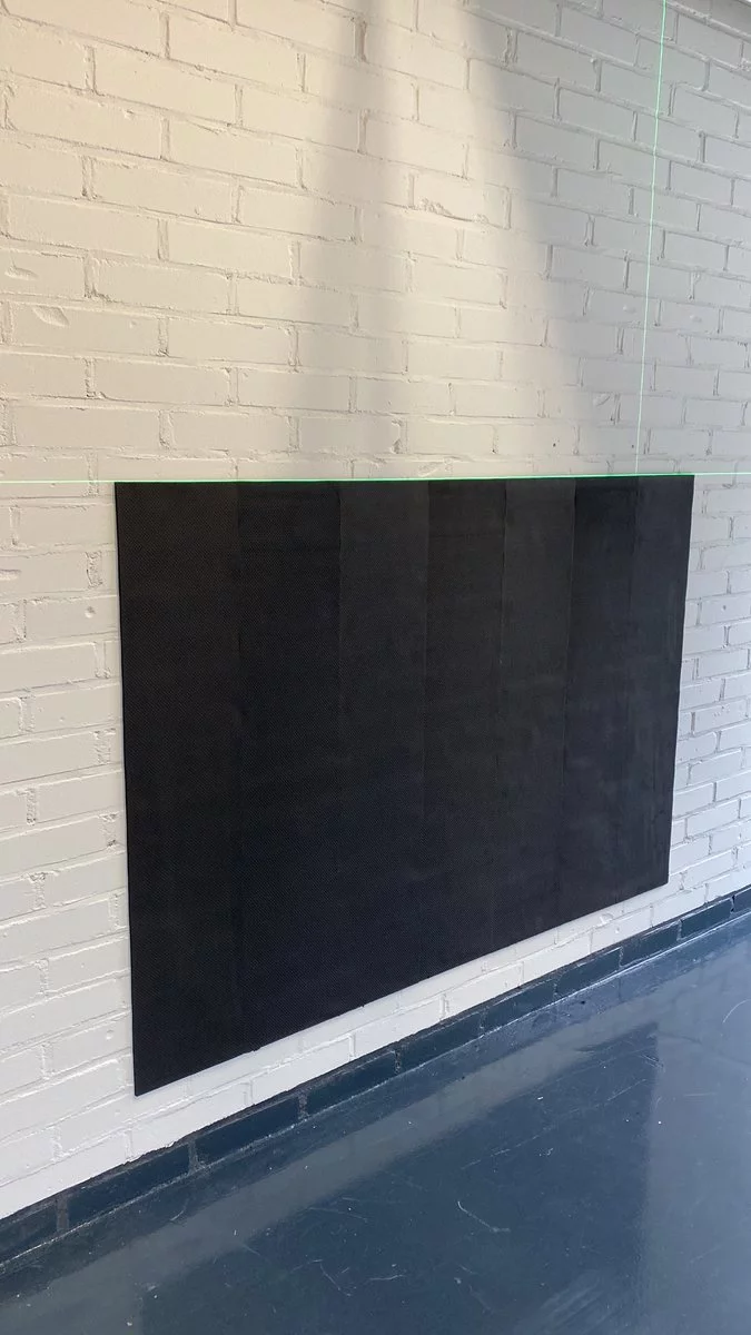

En omdat de buurman een avondje over had ook alvast de eerste muur in de garage wit gesausd en voorzien van rubber matjes om portier schade te voorkomen.
Timon
17 jun 2008
476
100
Mooie beading van zowel Mohs als Cerabide. Auto staat er prachtig bij.
Verder in de garage ook lekker bezig geweest, netjes met een laser de rubber matten opgehangen. Begrijp alleen nog niet wat de buurman er mee te maken had. Heb je die achter het behang geplakt? :p :p

@Timon : ik ben best handig maar als ik een blik verf uit de stelling pak dan zit er al meer verf op mij als wat ik wilde gaan schilderen.
Dat is het gedeelte waar de buurman om de hoek komt kijken, die is daar net ff wat handiger in

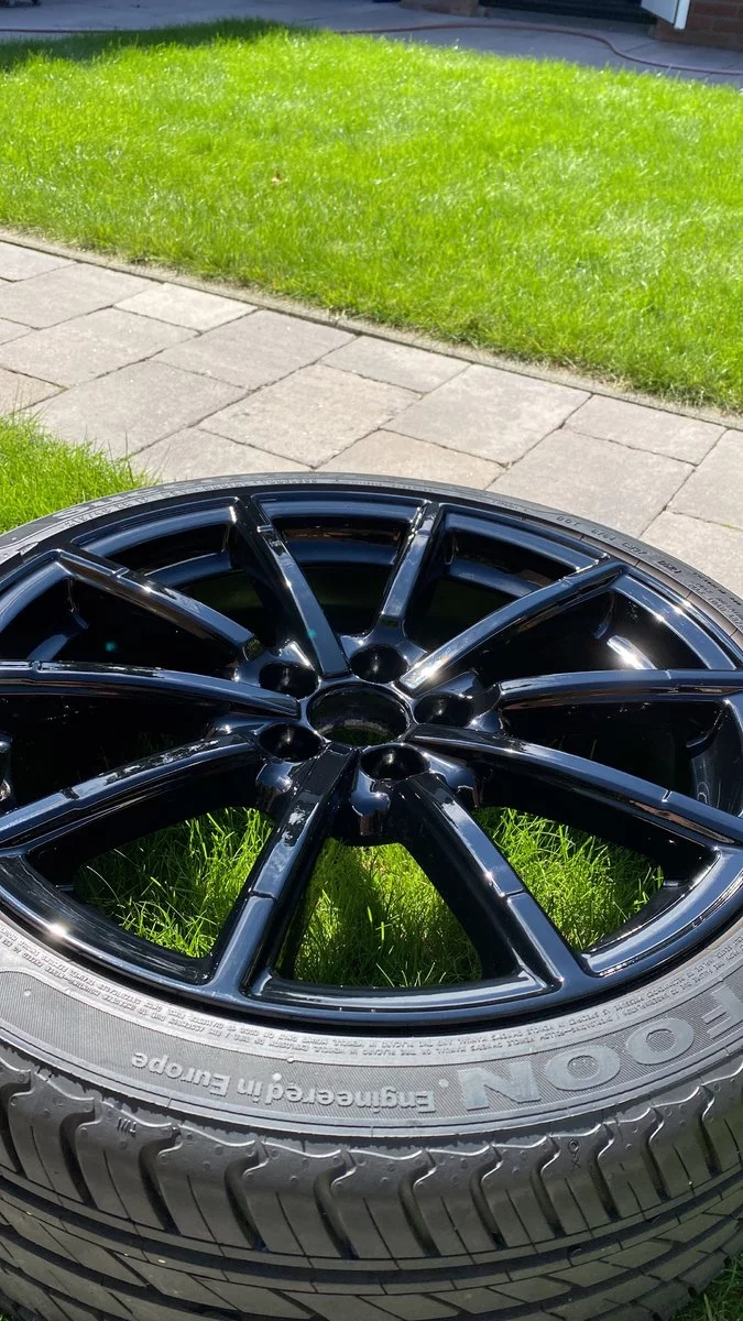

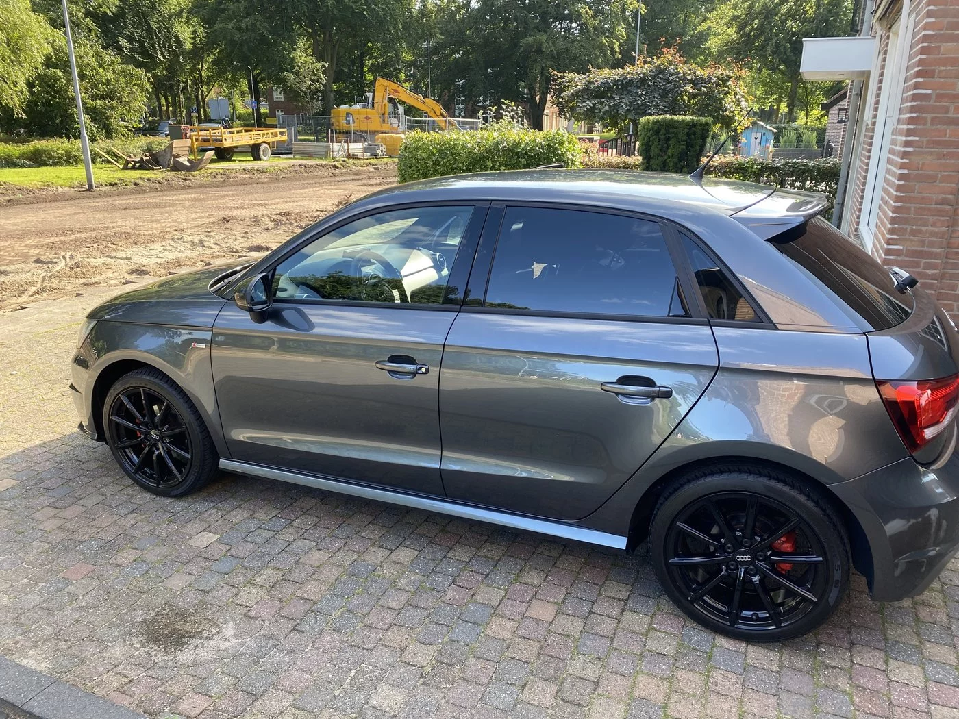

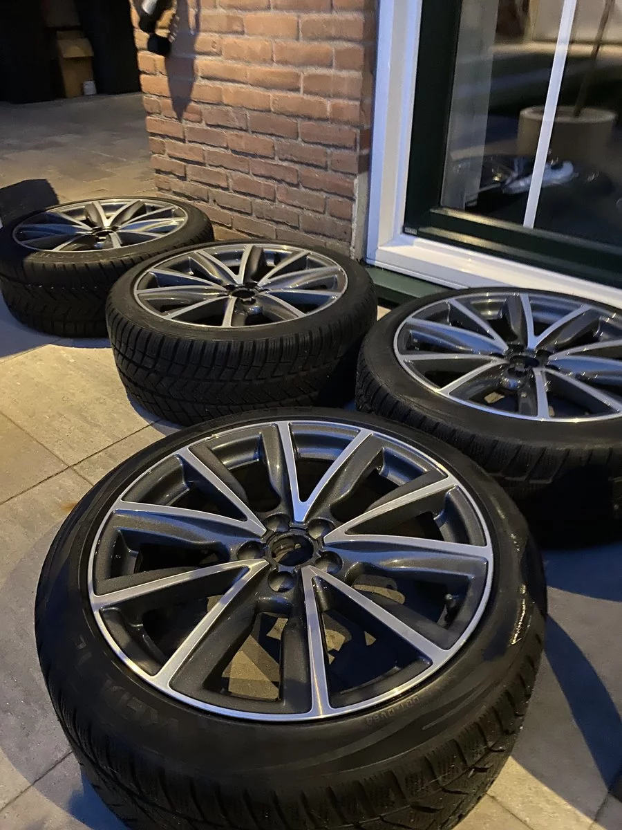

Bij het wassen zag ik op de zwarte velgen zilveren plekjes omdat daar de zwarte verf los heeft gelaten. Schijnbaar hebben ze niet goed genoeg ontvet of geprimerd voordat ze de zwarte verf erop hebben gezet.
Afgelopen week in de buurt een setje velgen gescoord waar ik de auto voor nood even op kon zetten zodat ik de zwarte velgen kan laten coaten.
Velgen eerst maar eens schoongemaakt. Zelfs na 4x aanbrengen bleef de iron paars uitslaan op de velgen maar na 4 uur stoeien vind ik t mooi genoeg.

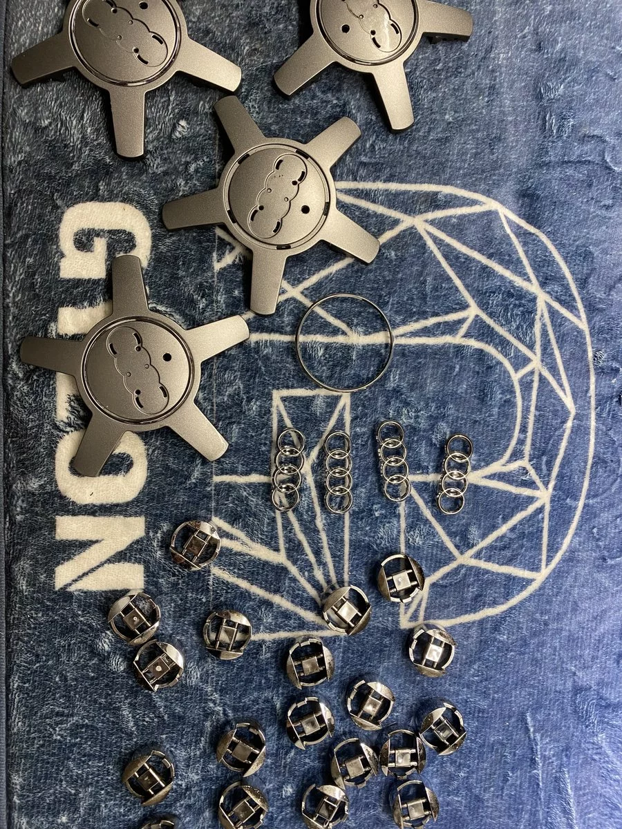

Naafkapjes ook uit elkaar gehaald zodat ik er makkelijker bij kon.
Al het chroom een rondje Nanolex metal
Polish op een MF gegeven waarna het er al een stuk beter uitziet.
Ook even gekeken hoe het eruit ziet en ik vind het eigenlijk mooier als die zwarte velgen.
Ik wil komende weken eens kijken wat het gaat kosten om deze weer helemaal strak te krijgen (oplassen, coaten, CNR afdraaien & blanke lak) en daar de zomer set van te maken.
