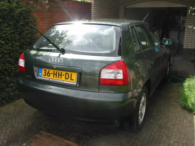

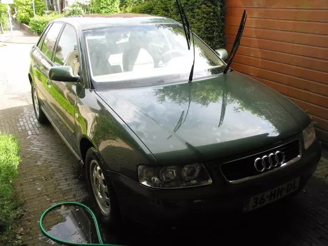

Na het wassen

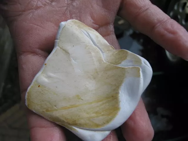

Stukje gekleid van 30x30 op het dak

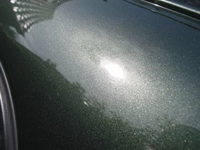

Aantal swirls vielen mee, maar gingen er wel lastig uit.

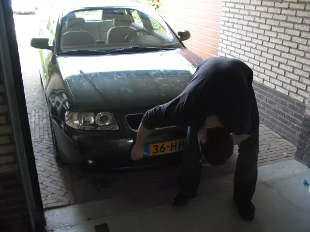

Aan het waxen

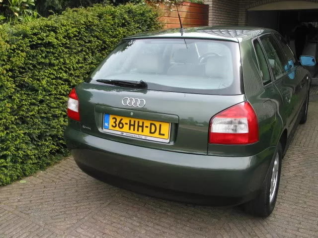

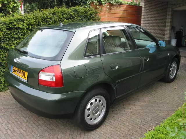

Eindresultaat
De trotse eigenaar
Moet zeggen dat ik toch wel tevreden ben met het eindresultaat, al had het op sommige punten nog beter gekunt, maar de tijdsdruk hield dat wat tegen. voor de eerste keer gewerkt met de PB black hole en de EX-P en dat is zeker goed bevallen. Die gaan dus ook vaker gebruikt worden ,^^ .
