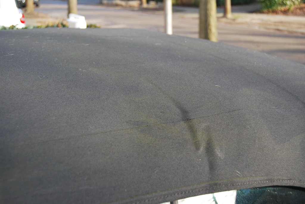

Het cabriodak zag stevig groen omdat de wagen dikwijls onder de bomen gestationeerd stond.
Tevens had de poes het dak als rustplaats gebruikt waardoor het helemaal vol hing met witte haren.
Voor de reiniging heb ik produkten van Raggtop gebruikt.
Het dak heb ik tot 4 maal toe moeten reinigen voordat het water zuiver werd bij het afspoelen.

Op het cabriodak heb ik enkele lagen protectant aangebracht om het terug waterafstotend te maken.

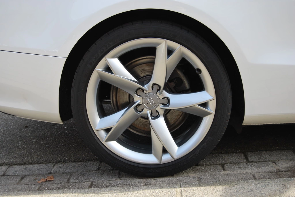

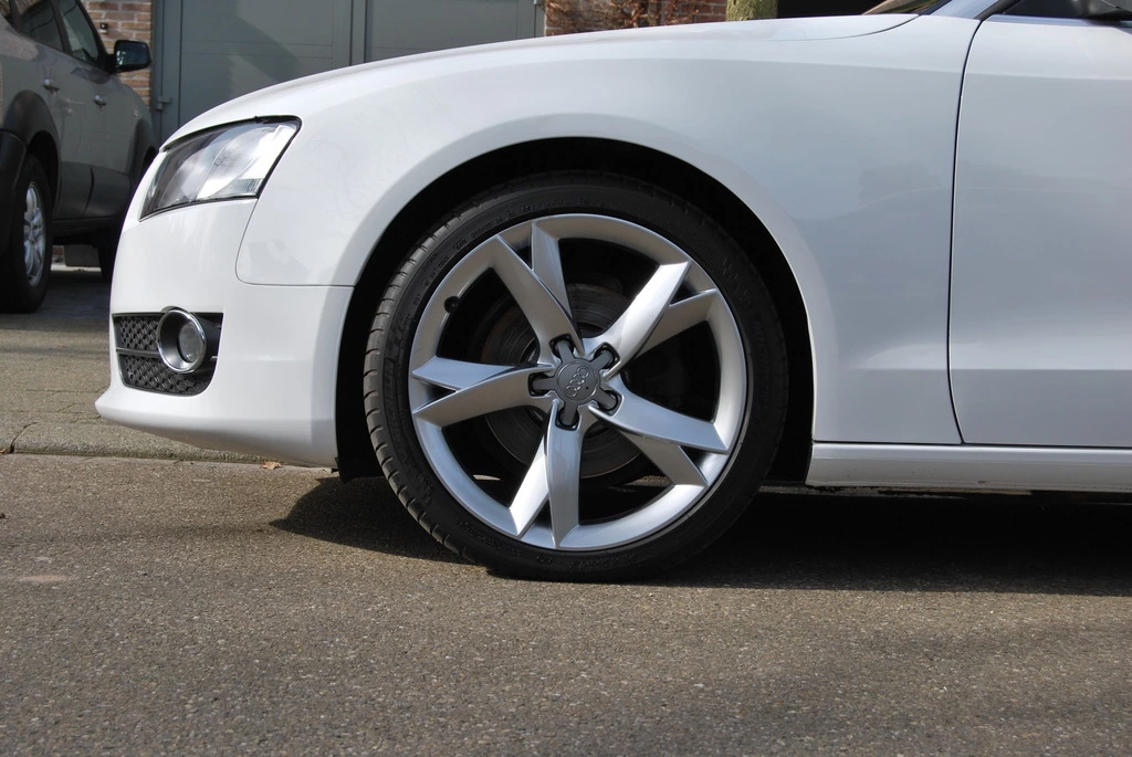

De velgen zijn gereinigd met Meg's Wheelbrightner, vervolgens behandeld met nog een restje IronX.
Daarna heb ik de velgen gereinigd met PB proffesional polish en getopt met PB wheelsealant.

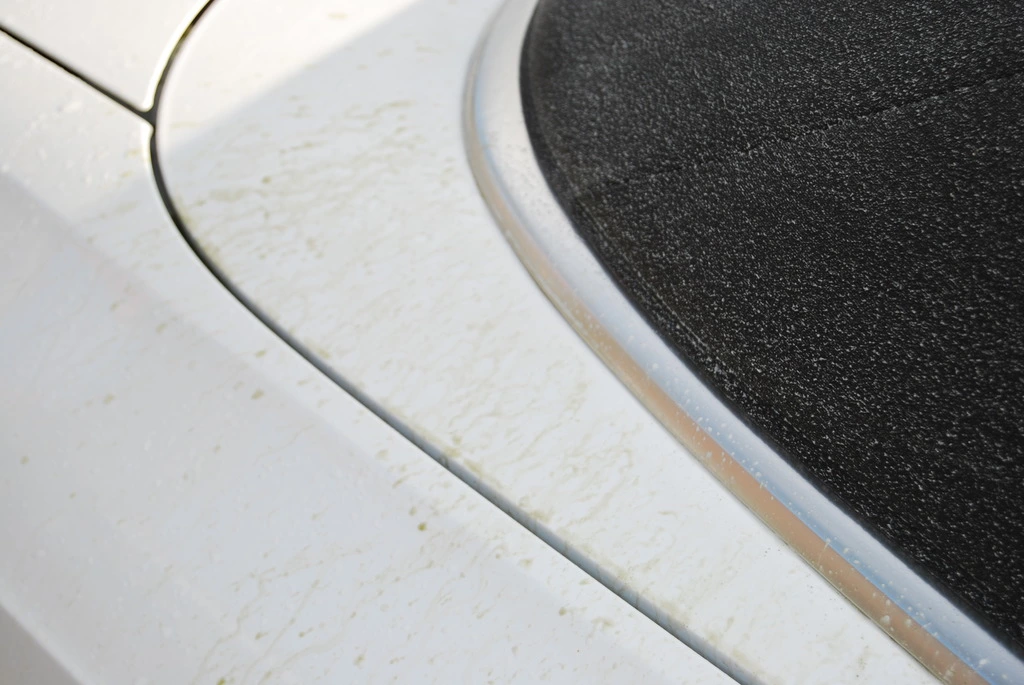

het dak voor.
tijdens reinigen

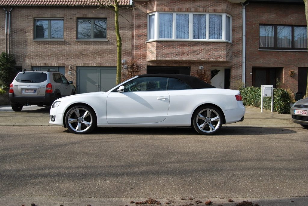

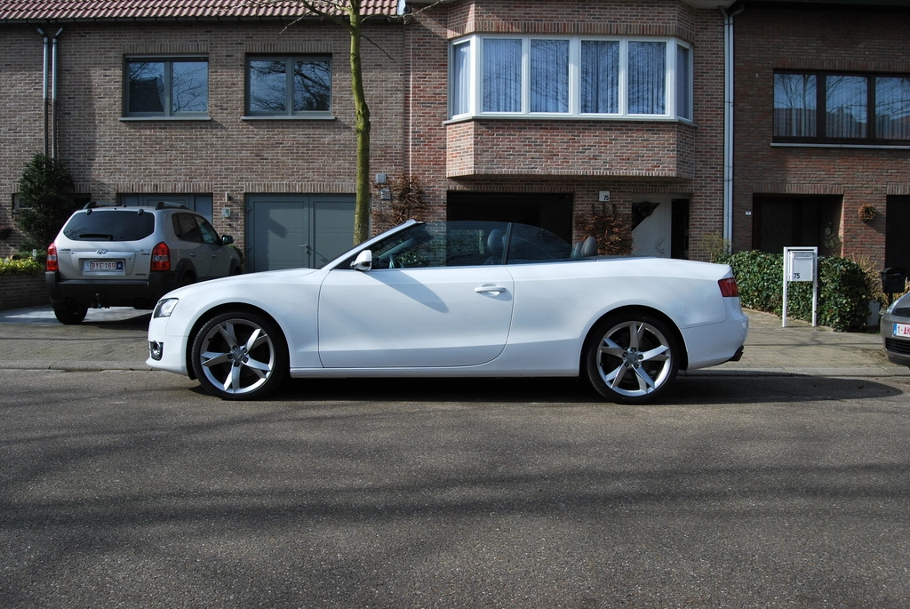

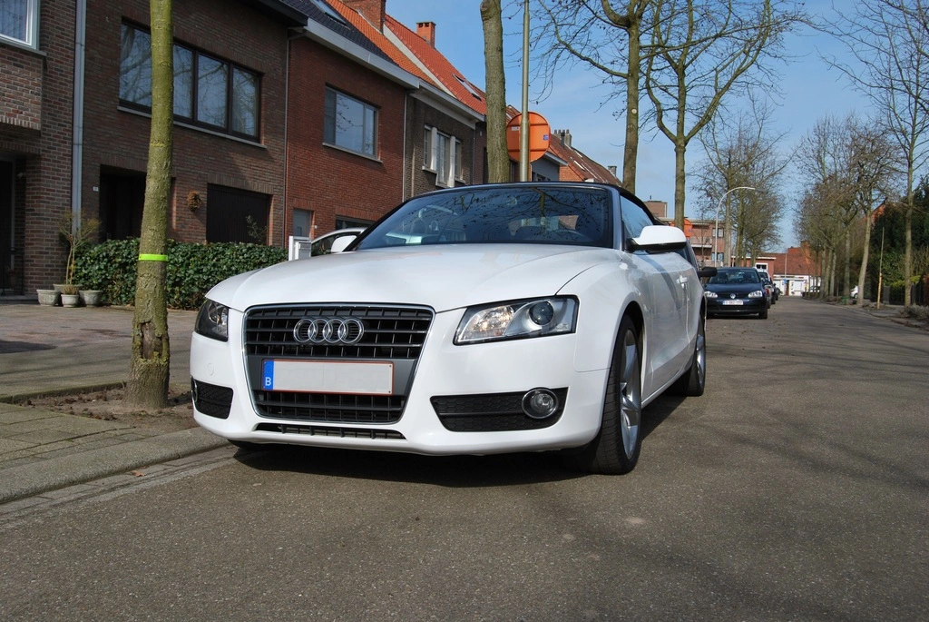

de rest zijn afters...

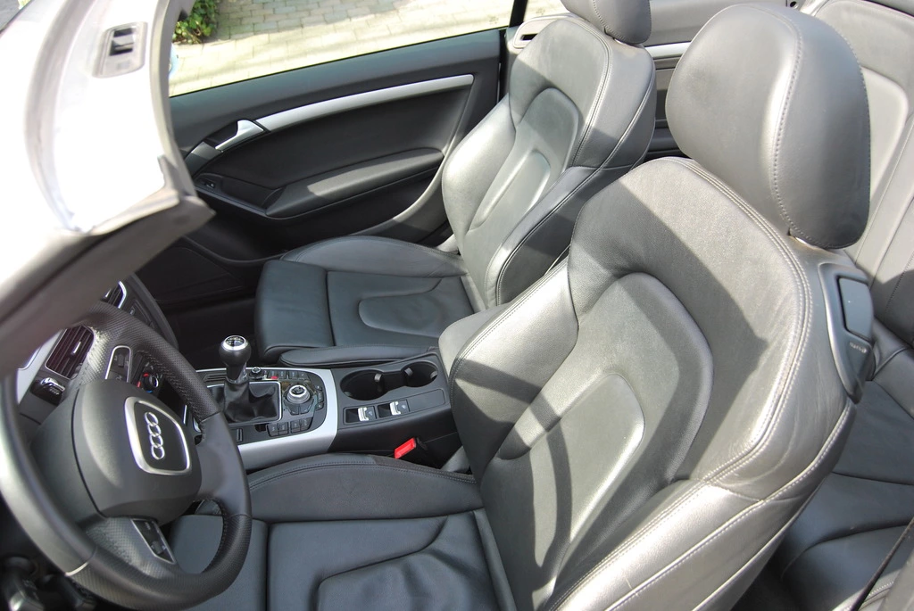

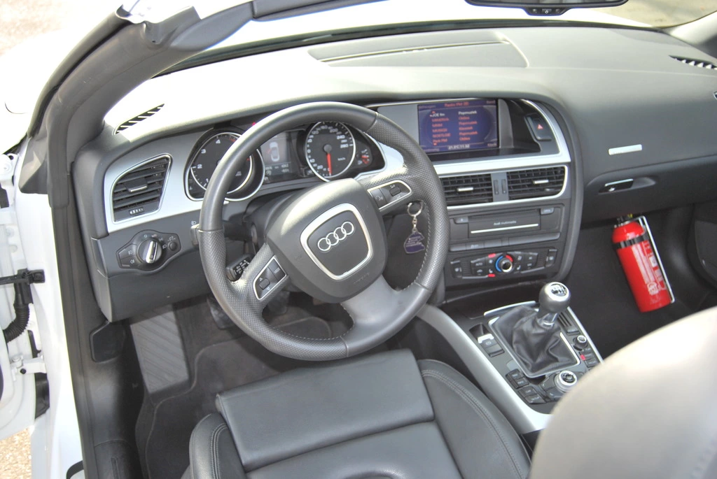

Het interieur
De wieltjes

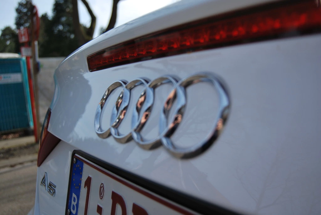

Enkele details

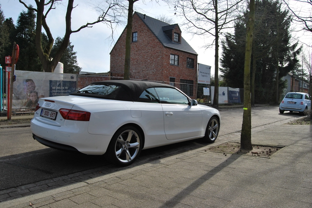

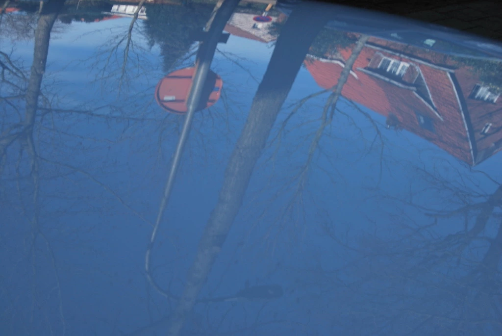

En de reflectie's natuurlijk wat bij een witte wagen niet vanzelfsprekend is....
En nog even het dak er af...
