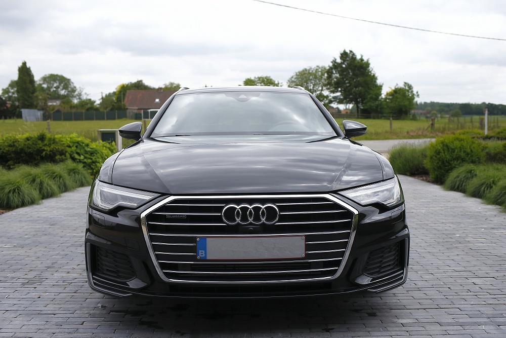

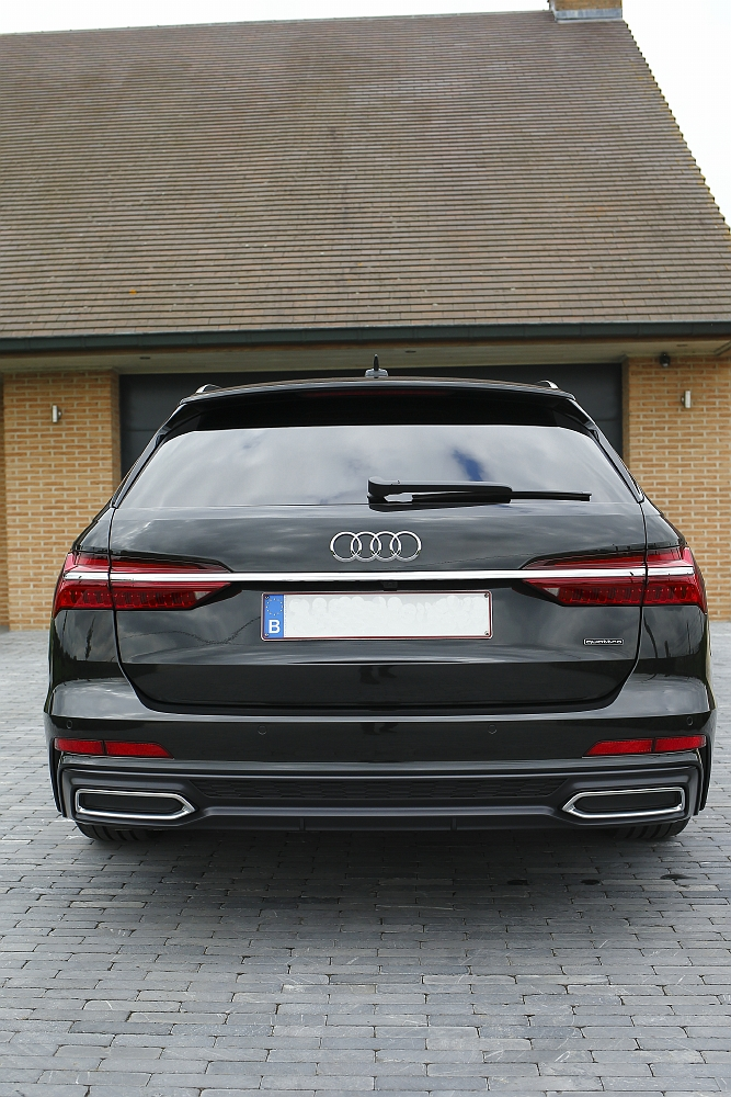

Een maandje terug mocht ik de opvolger van m'n A6 avant C7 gaan ophalen, het ontbrak me echter op dat moment de tijd om hem van een goede behandeling te voorzien.
De wagen was door de dealer 'leverklaar' gemaakt , ik was al blij dat er geen carwash swirls te zien waren maar echt netjes was ie toch niet, hier en daar zat er nog wat transportwax tussen de vensteromlijstingen en bumperranden...
Ik had de wagen simpelweg voorzien van een laagje Gyon Washcoat en ik hield hem bij met beadmaker ( topproduct ! ) in afwachting van een moment tijd om hem deftig onder handen te nemen... gisterenmorgen en vandaag verlof dus ideaal om me even er op te gooien... de wagen heeft intussen net geen 5000km op de teller en begin van de week een kleine 1000km Duitse autobahn km's achter de kiezen, ideaal dus om de paardjes even de vrije loop te laten met als gevolg dat er nogal wat lijkjes op de voorkant vastzaten...
Gisteren dus gestart als volgt :
- voorkant goed ingespoten met Nanolex insect remover , daarna ingefoamd met Nanolex prewash
- velgen met monello non ferro en met velgenborstels netjes proper gemaakt
- afgespoten en hij zag er dan al een stuk netter uit.
- ik merkte nog geen teer of ander spul maar toch maar eens met een milde Gyon klei ( met Gyon clay lube ) een rondje gedaan maar veel kwam er niet van af .
- netjes gewassen met emmertje met DD born to by mild shampoo.
- na het drogen alles netjes afgeplakt en de hele wagen een polijstbeurtje met de Festool rotary op een zwarte pad met Menzerna 3800
- daarna de hele wagen heel goed ontvet met Nanolex EX
- de lak heb ik een Nanolex Si Shield laagje gegeven , volgende week komt er dan nog na de wasbeurt een laagje SI finish op om bij te houden.
- kunststof heb ik behandeld met Gyon trim , een vrij hels werkje aan die bumpers was dat...
- Velgen ( niet gedemonteerd , dus niet 100% gedaan ) voorzien van een laagje Si Shield ook , wanneer eind dit jaar de winterset er op gaat ga ik ze dan eens een volledige behandeling geven. Bandjes voorzien van een laagje Gyon tire
- Glas netjes gereinigd met Nanolex glass cleaner en nog een eindlaagje beadmaker ( was me goed bevallen dus... )

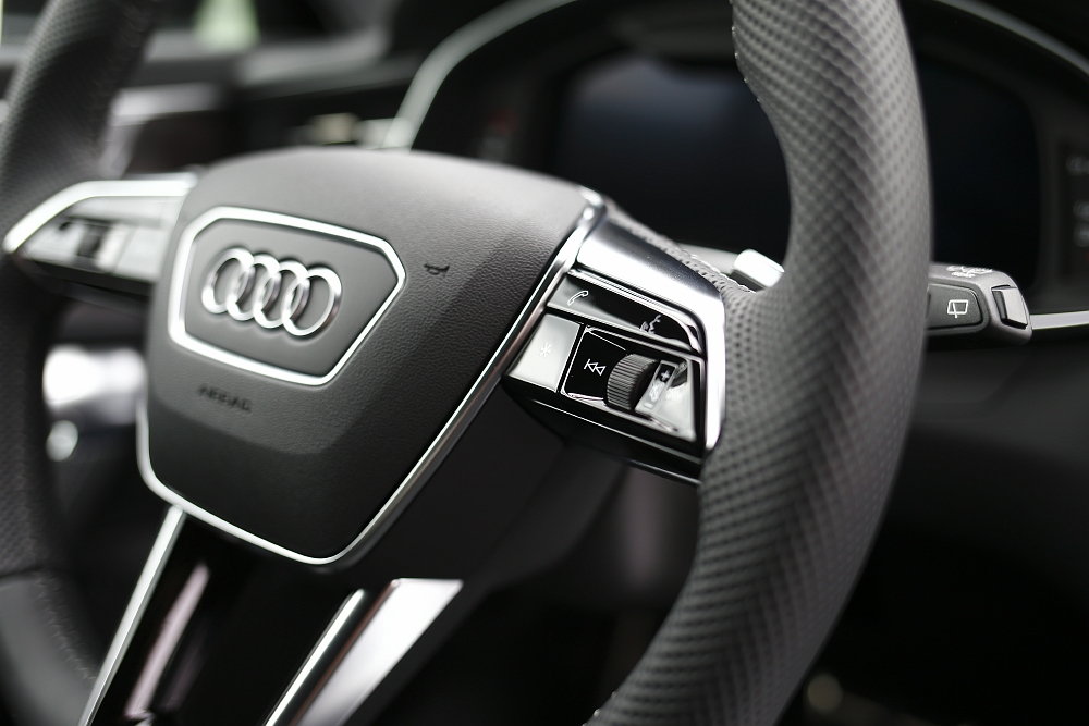

Qua interieur,... tja , mijn vorige 4 Audi's hadden steevast een beige / lichtkleurig interieur , ik wou dus eens iets anders maar ik weet nu al dat zwart de hel gaat zijn ivm met m'n vroegere interieurs... na maandje was het al een en al stof en vette vingers... touch screens , mooi als je het veel proper maakt...
Alcantara voorzichtig gestofzuigd, leder gereinigd ( incl stuur ) met Dodo cleaner en nadien sealant opgezet.
Dashboard netjes gemaakt met Soft99 wash mist ( heel goed spul dit ! ) samen met microfiber madness doeken.
Al bij al een behoorlijke klus waar ik toch bijna 1.5 dag aan heb gewerkt ( met nu en dan eens een stopje , ik kan alles netjes binnen in de garage doen ) maar best tevreden met het resultaat, heel mooie diepe glans en spiegelgladde lak.

Weet jij of dit model ook leverbaar is met normale uitlaten?

Uitlaten zijn idd jammer, maar dat kun je oplossen door een S6 te kopen :) , maar er zullen wel aftermarket oplossingen komen dat wel , alhoewel ik er me persoonlijk niet aan stoor... binnen een paar jaar zul je veel auto's zonder uitlaten gaan zien denk ik...

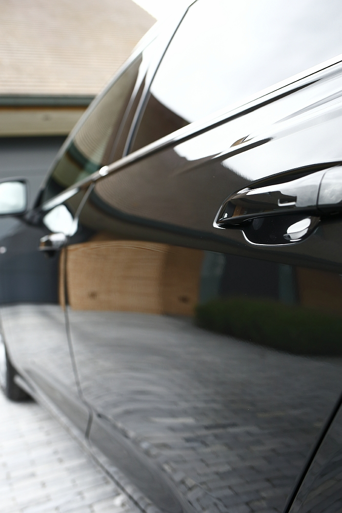

Heeft er iemand trouwens ideeen wat je kunt doen om die hoogglans lak stukken tussen de zijruiten te behandelen ? Daar komen swirls op als je er nog maar naar kijkt ... ik had deze met een handpadje netjes gepolijst en dan voorzien van een laagje Shield maar dat was een dikke tegenvaller... sloeg kompleet om in een witte matte waas ... ik heb deze machinaal terug weggekregen maar durf niet direct iets anders er op zetten nu...
Ik heb die van mij in de coating gezet..
nu geen last meer van krassen door dameshandjes die het maar niet leren om de deur op een andere manier te sluiten...
Reactions: Aficior
Als er een waas verschijnt, dan is er niet goed ontvet.
Onderstaand stukje staat bij de Nanolex Si3D maar het geldt ook voor de SiShield.
Uiteraard is een goede voorbereiding cruciaal door het lakwerk na het wassen een kleibehandeling te geven en daarna te polijsten of een paintcleaner te gebruiken. Vervolgens dienst er ontvet te worden met Nanolex EX en daarna de Si3D aan te brengen. Indien er niet goed ontvet wordt zal Si3D grijzig worden of zal er een waas ontstaan
Reactions: Aficior
Is vreemd, ik ben 100% zeker dat ik heel goed heb ontvet, ik weet dat dit heel belangrijk is bij een coating. Ik doe daarom ook steeds 2 x een rondje om zeker te zijn dat alles ontvet is... nanolex Ex gebruikt om te ontvetten...

Het kan zijn dat het ongelakte kunststof dieper in de poriën toch nog vervuiling had? (Wat dan ook)
Een waas duidt meestal op een slechte hechting.
