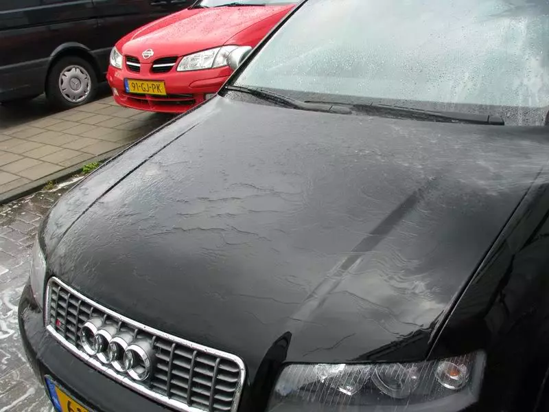

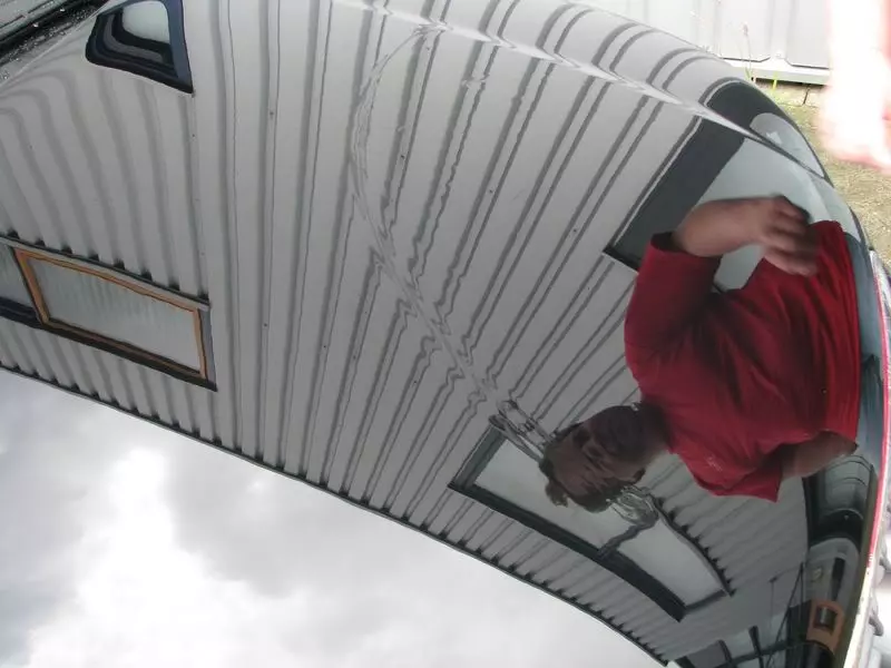

Wat we wel hadden was, daar komt ie Danny, de ULTIEME wetlook! beter dan dit ga je het nooit krijgen:
Even wat water erop:
En voila de ULTIEME wetlook: (we hebben er even een vinger doorheen gehaald)

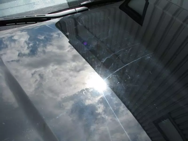

De hele motorkap stond gewoon onder water ;-) echt 0,geen wax meer gewoon en totaal geen enkele beading.

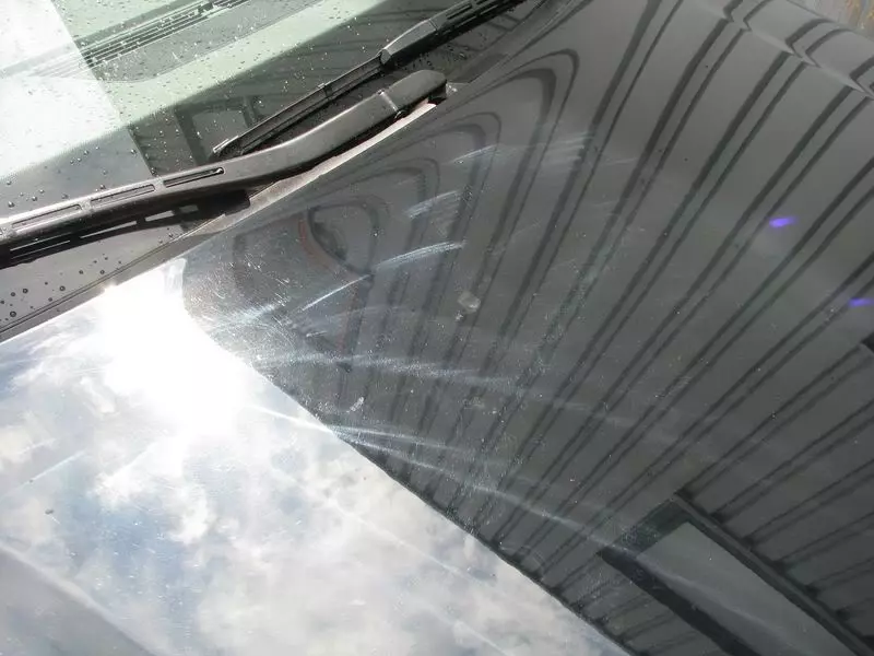

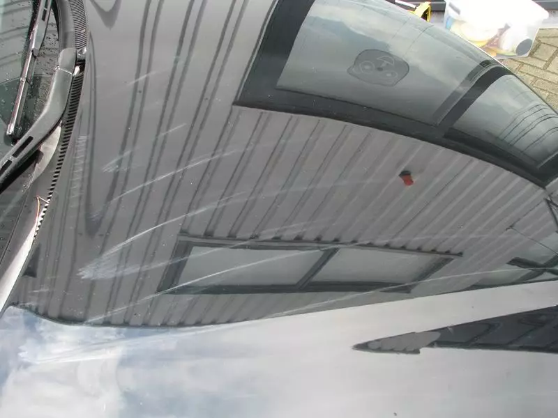

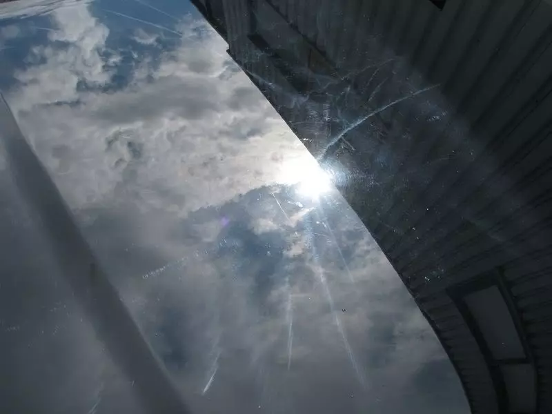

De giften van de dealer:8-o
Behoorlijk ernstig dus we begonnen op de kofferklep met een Lake Country Light Cutting pad en SSR2.5.
Na 2 hits werd het wel minder maar de swirls bleven. Normaal gesproken zou je zwaarder willen gaan maar dat
is dus de fout die je met een harde lak NIET moet maken. Gezien de ervaringen met de rode Golf GTI en met de Almera kwam
Tim op het idee om juist lichter te gaan. We namen een zwarte finishing pad van Lake country en Meguiar's So1o pad en Pinnacle Advanced Finishing Polish dat werkte heel goed maar er bleef nog net iets zitten. Een mooi moment om de Final Finishing Polish van Menzerna eens te proberen en dat werkte geweldig!
Het is een b#tch als je het droog bufft om het eraf te halen dus het was een paar passes en klaar, geen swirls geen hologrammen met een rotary, geweldig!

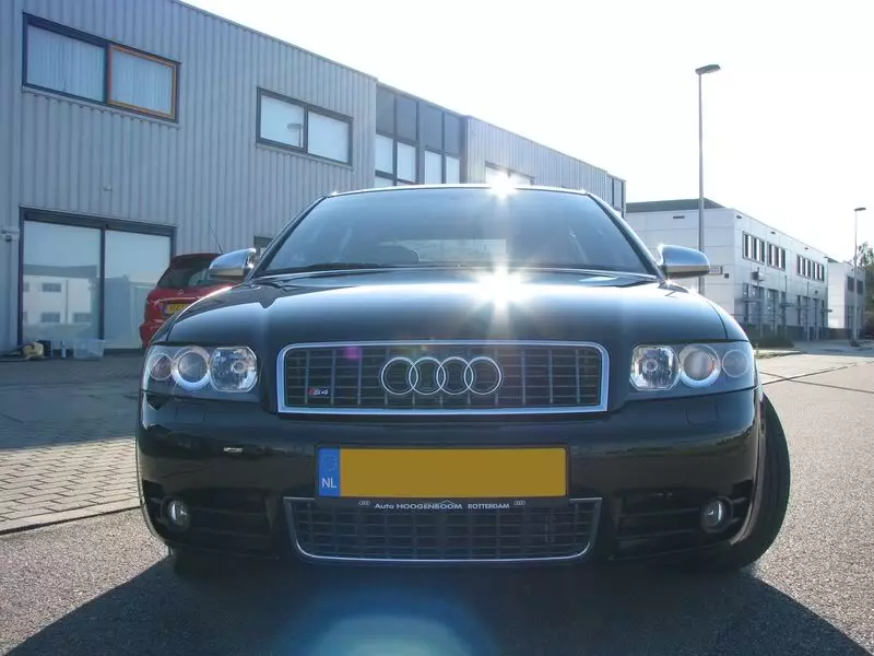

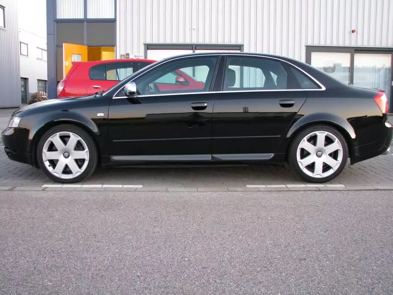

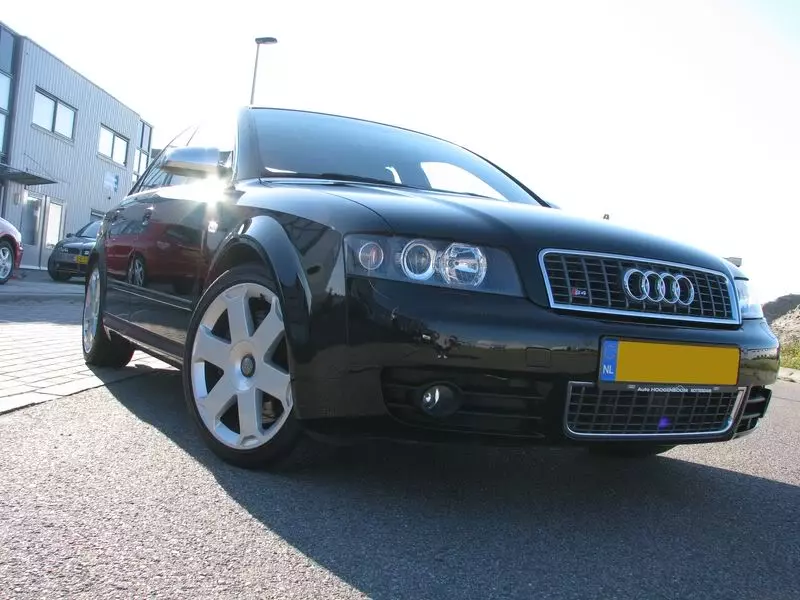

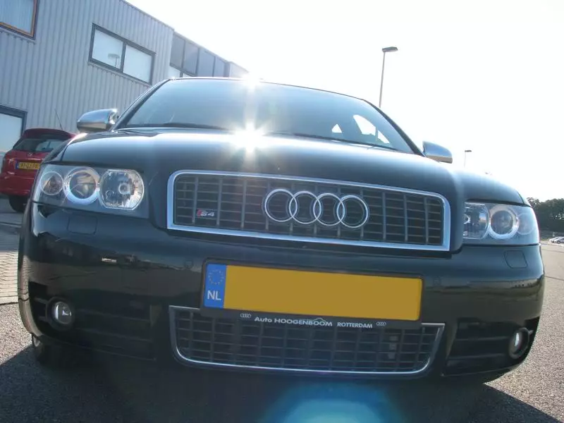

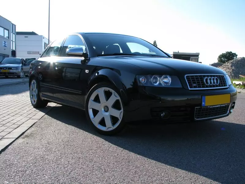

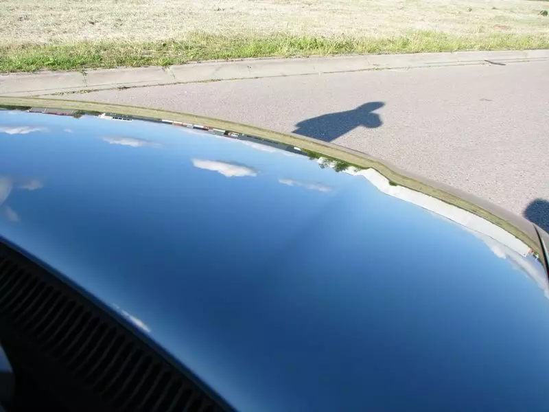

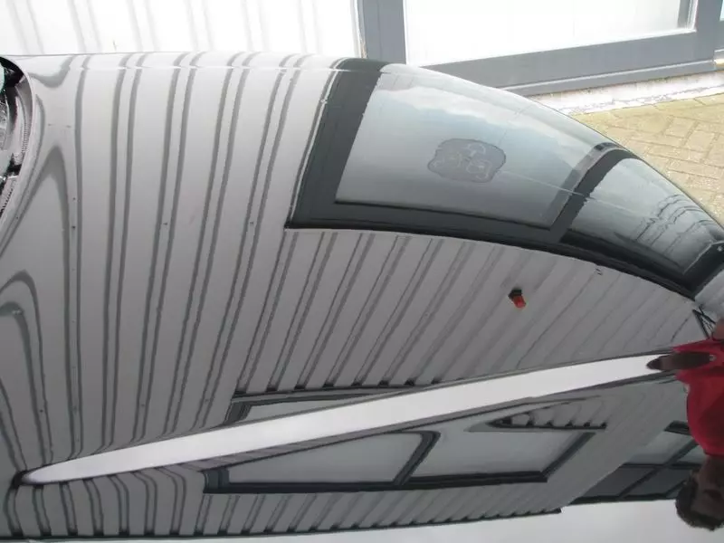

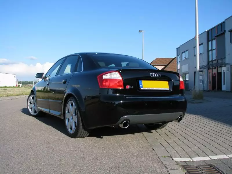

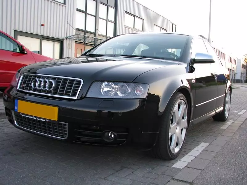

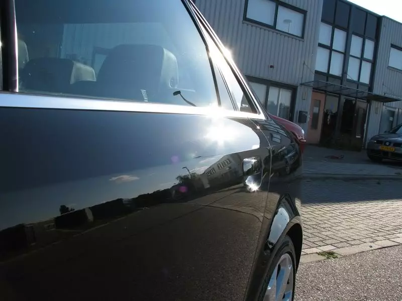

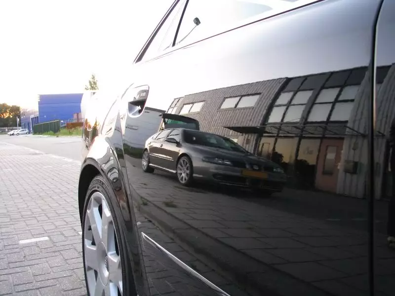

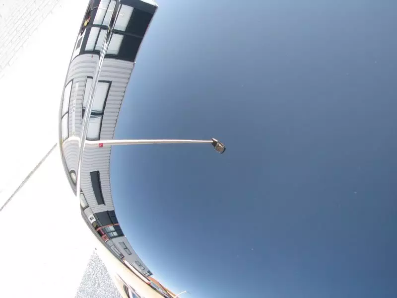

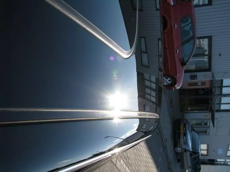

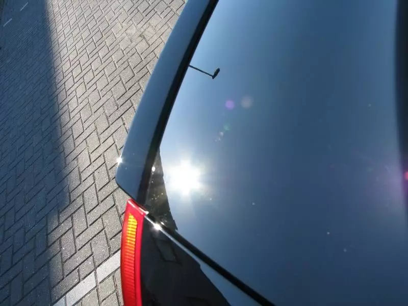

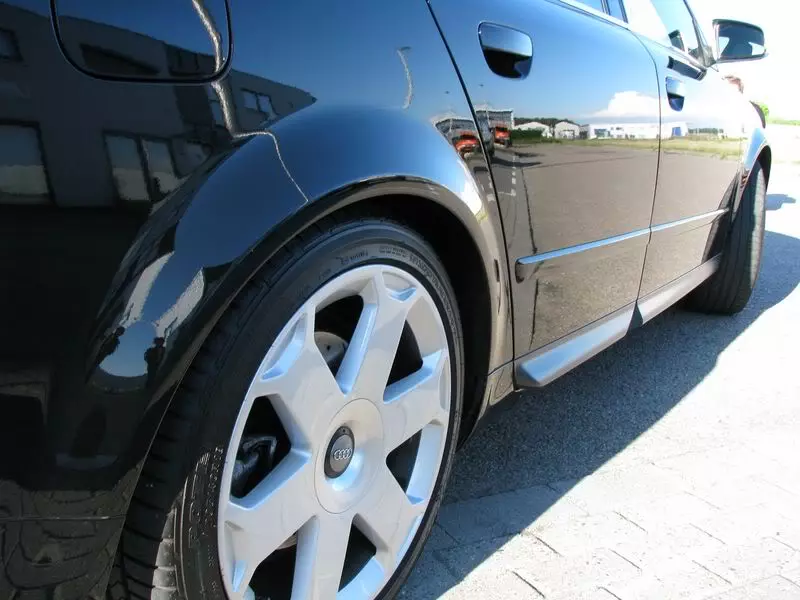

En dan nu de foto's! Dit komt inderdaad goed in de buurt van de ultieme wetlook!

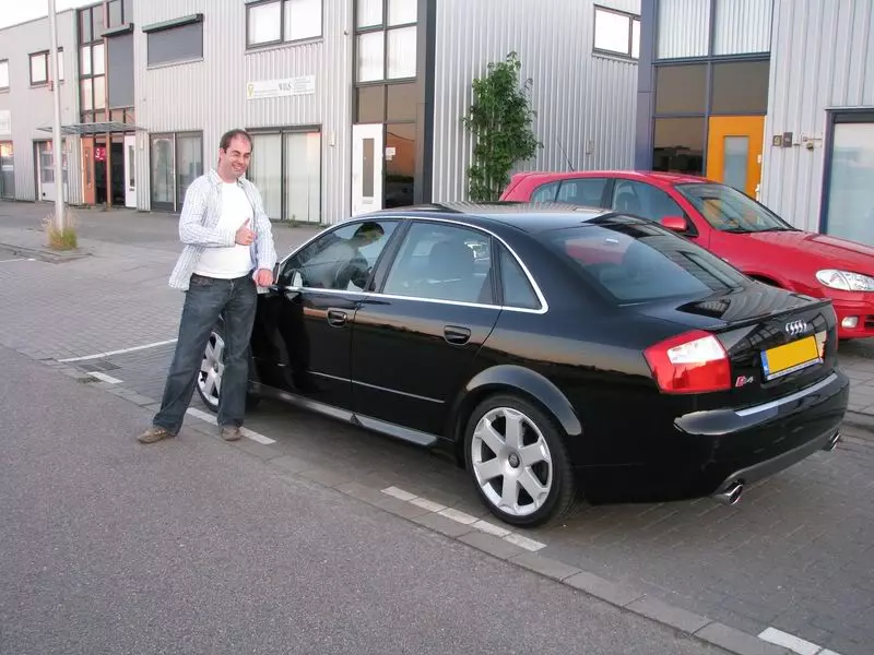

En de blije eigenaar! :-)
Geweldig dag mannen! Ontzettend bedankt! :-)^

De lak is trouwens bijna overal als een spiegel, niet normaal!

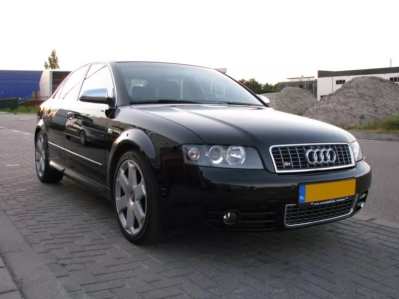

De S4 is mijn 'oude' auto, die heb ik nog steeds naast de R8, maar hij gaat wel de deur uit hoor. Bij die dealer stond hij dus te koop!
Eerst had hij mijn achterbumper al om zeep geholpen bij het achteruit rijden, later bleek ook mijn achterlicht kapot. Naast dat hij de auto vies in de showroom had staan (niet even de binnenkant stofzuigen, nadat hij er zelf in gereden had), had hij ook dus even een tolletje eroverheen gehaald.
Tussentijds heb ik hem al een keer gedaan, want toen ik kwam kijken had hij hem even met Quik Detailer gedaan met een nieuwe 'poetsdoek', dat bleek dus een in 2en geknipt T-Shirtje te zijn. Je snapt dat op uni-zwart meteen de swirls erin stonden. Dus mee teruggenomen, helemaal behandeld, in de Swissvax Shield gezet en weer terug.
En daarna flikt ie het gewoon weer om hem naar de maan te helpen. Ik ben blij dat ik hem opgehaald heb.

en een fotootje van de men himself :-)^ zie ik ook bij wie ik spullen bestel :lol
nick22 zei:
zo te zien gaan de zaken goed bij Tim,maar dat moet ook.
Niet de meest charmante foto, maar het was ook even voor de lol zo gemaakt natuurlijk!

Ik heb de Audi vanmiddag gezien, bloedmooie bak en die glans is gewoon griezelig. Je hangt boven die motorkap en het is net een spiegel.
Bizar! Maar wel heel mooi. Van de krassen zie je niks meer.
