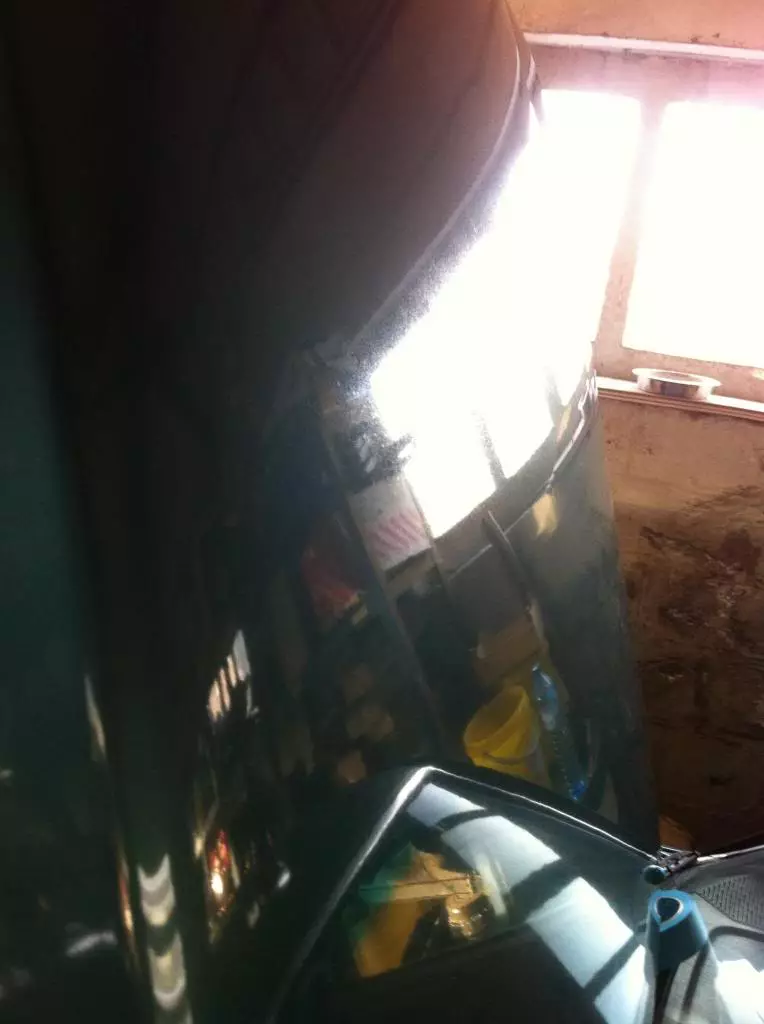

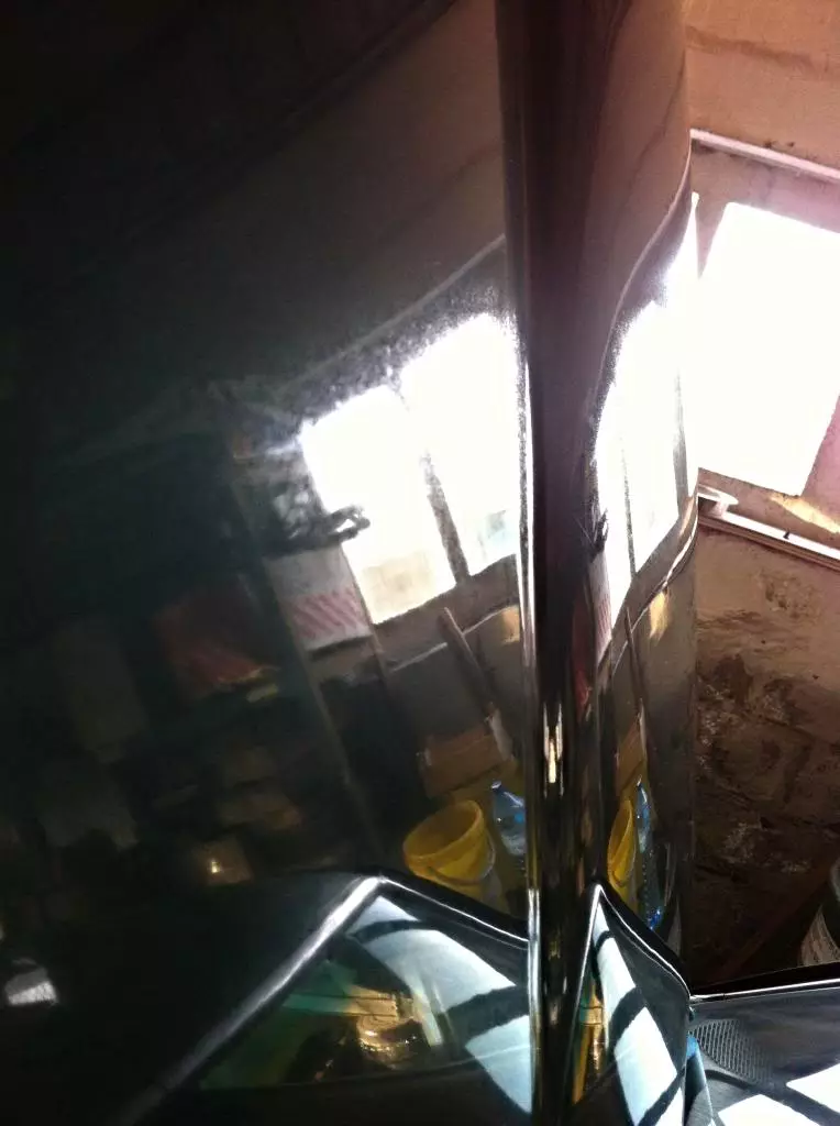

Hallo allemaal,

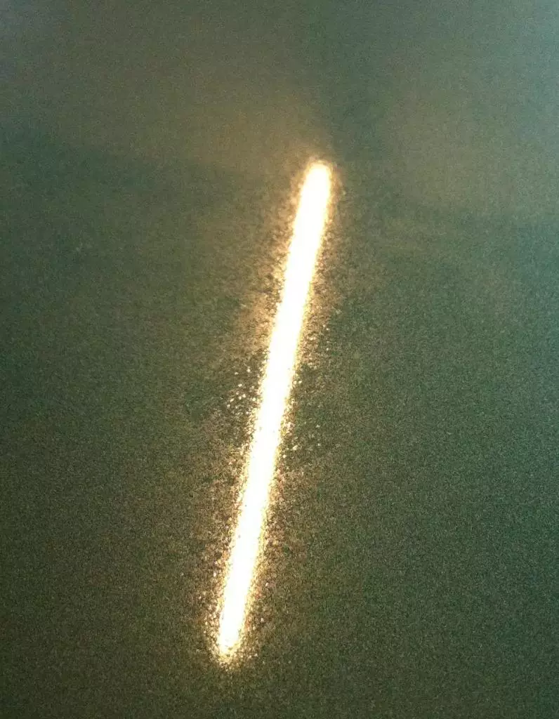

Ik ben begonnen met een full detail voor een Mercedes 230CE uit 1982. Na netjes heel de auto te wassen (heeft 5 jaar buiten gestaan zonder te rijden) en te kleien met poorboys poly, waar toch een heel smerige boel af kwam wil ik deze nu polieren. Na wat testspots was het al redelijk duidelijk dat deze lak redelijk hard is, maar zo hard... Met het zwaarste dat ik liggen heb krijg ik er amper verbetering in. Met een DAP900v2 met de gele Monello Raffini cutting pad icm Monello Raffini Veloce Premium zit er na 4 hits nog altijd kleine vlekken en een doffe schijn in. Ik weet het niet meer, rotary, wolle pads, ... Heel moeilijk om er foto's van de nemen, hier enkele:
Hier zit zelf een kattepoot afdruk ingebakken of zo... (in het midden van de TLbuis, en ver genoeg van je scherm gaan :-))
Een zwaarder toestel zou zelf voor de Rotary gaan, heb ooit ook een poging gewaagd aan een mercedes maar met een DAP 900 geen beginnen aan.
Vrees dat je naar de rotary met wollen pad moet. Nadat ik een Mercedes en een paar Volvo's had gedaan heb ik me toentertijd ook heeel snel ingeschreven voor een rotary-clinic bij CC headquarters.:-B
