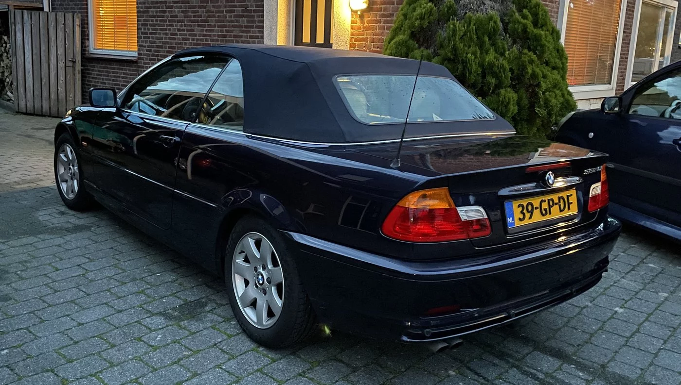

  • Ik rij een BMW E46 uit begin 2001 (hieronder een foto voor de kleur), een inmiddels wat oudere auto. De enige keer dat ik een glass coating in het echt heb gezien, was op een Audi RS6. Die RS6 had een hele felle blauwe kleur en i.c.m. de coating vond ik het eigenlijk "too much". Het zag er een beetje "nep/te gelikt" uit (weet niet hoe ik het anders moet omschrijven). Maar ik weet dus ook niet zeker of dit aan de glass coating lag. Ik vraag me dus af of zo'n glass coating überhaupt wel mooi is op een oudere auto? Of is het gewoon vergelijkbaar met een wax en houdt het langer stand?

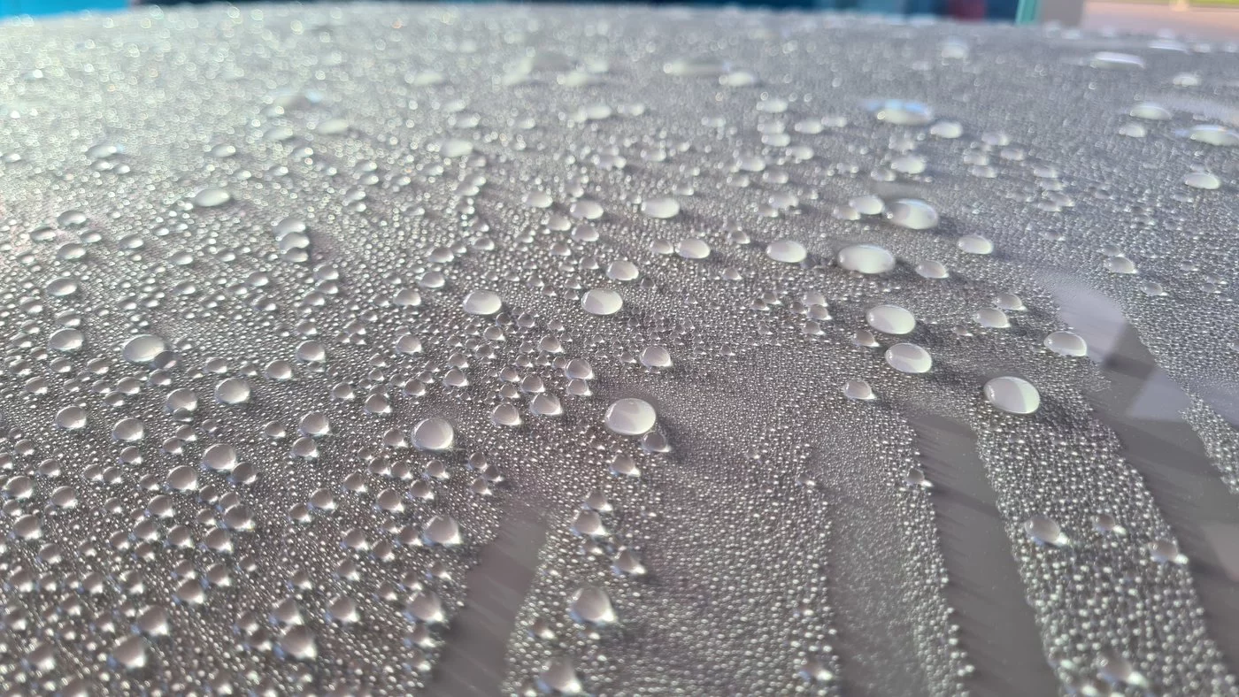

Beading zijn de druppels die op je lak liggen.

Beginnen bij het begin. Beading is dat er lekker ronde druppels op de lak blijven liggen na een regenbui.
