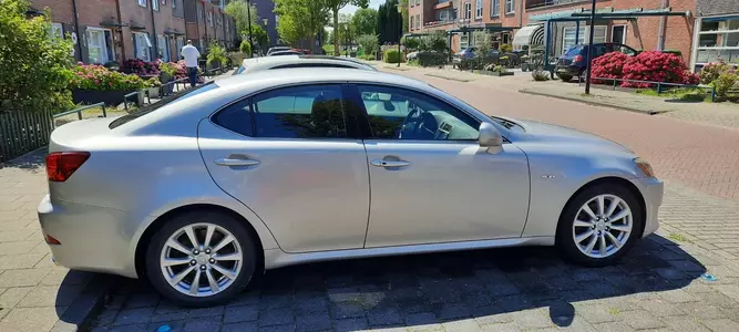

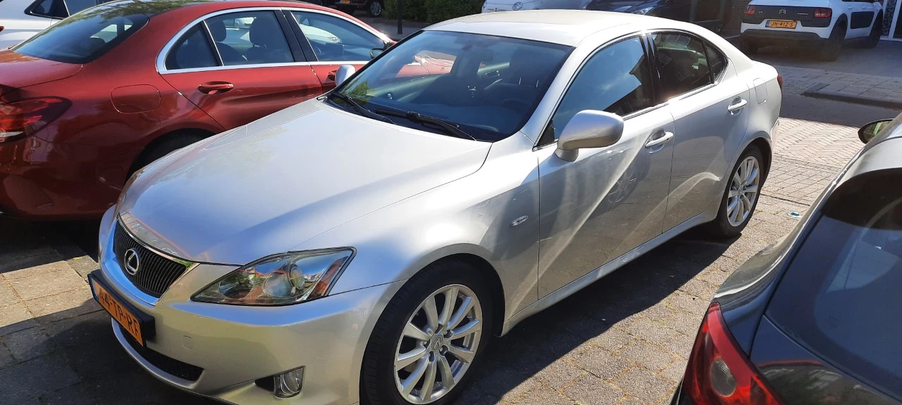

Dit is misschien niet de manier waarop een auto voorbewerkt moet worden voor het polijsten.
Ik heb de hele auto gewassen met dubro en daarna ben ik gaan kleien ook weer met dubro.
klei lekker nat gemaakt met pure dubro hij glijd als een aal in een emmer snot en je haald alles weg.
Ik moet zeggen de auto is aardig schoon na die behandeling, en al je oude was is ook gelijk foetsie.
daarna heb ik de auto schoongemaakt met alcohol.
en ben begonnen met polijsten heavy medium en fine het is een klus tussen de behandelingen elke keer afgenomen met alcohol.
En polijsten deed ik met een dap evo.
Na de laatste behandeling dus met fine was de auto echt glad en toen heb ik de auto in de was gezet en ben heel tevreden met het resultaat.
Voor een auto uit 2007 staat hij er weer als nieuw bij.
op naar volgend jaar.
gr magnepan
