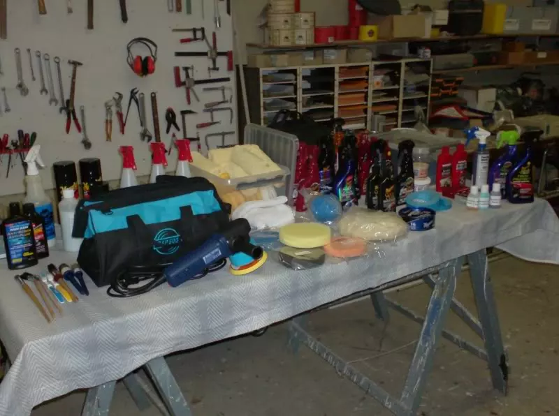

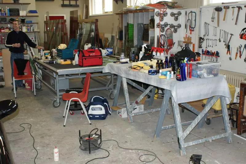

Ik ben vrijdagmiddag al begonnen met het wassen van de auto. Dit heb ik tweemaal gedaan. Daarna de wagen naar binnen en vrijdagavond begonnen met een volledige kleibehandeling. Dit om eerdere aangebrachte waxen (bye M-16 snik) te verwijderen. Verder mijn uitrusting alvast klaargezet :

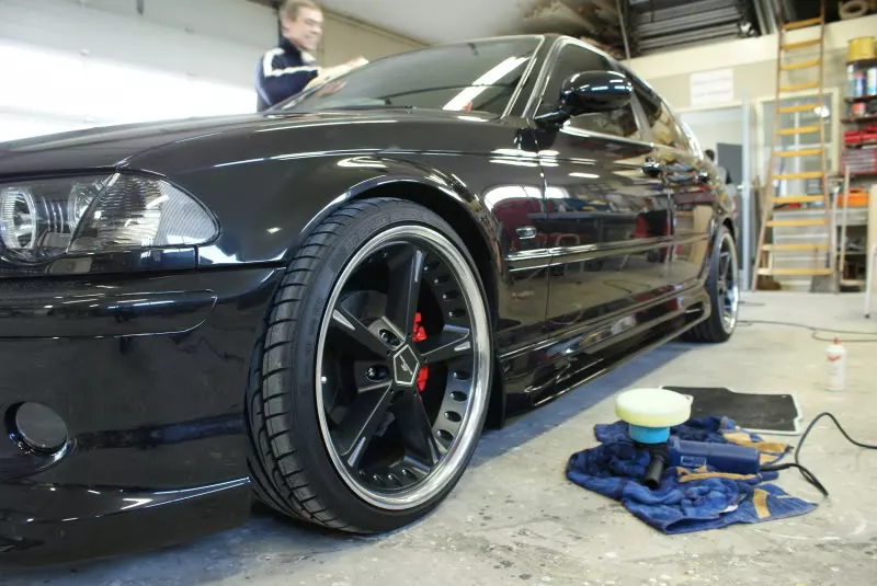

Op de foto zie je eveneens mijn nieuwe aanwinst op machinaal gebied, de DAP 500 Excentrische Poetsmachine. Ik had al een machine, de Makita 9227, een Rotery Poetsmachine voor het zwaardere werk en deze 2 kan ik perfect samen gebruiken.
De volgende ochtend vroeg begonnen en de auto nog s nagelopen. Inmiddels was John ook gearriveerd en was de gear compleet

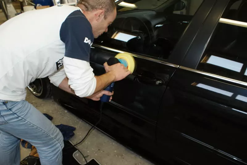

Vervolgens zijn we als begin gestart met een deel van de motorkap, ook om voor mij te oefenen. Viel even tegen in het begin, je houdt dan de machine veel te krampachtig vast etc, en "bang" wat verkeerds te doen. Einde van de dag had ik machine echter al lekker onder controle dus dat komt zeker goed.

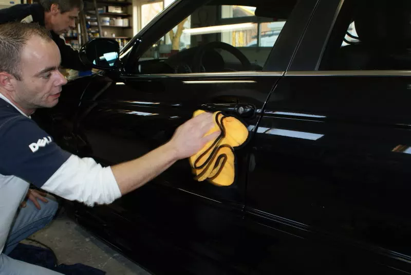

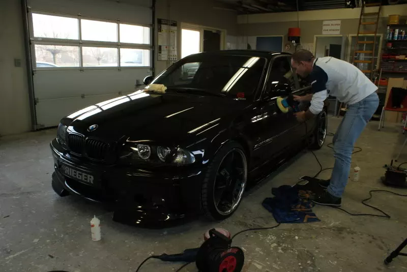

Vervolgens hebben we samen t dak onder handen genomen, motorkap, linkerzijkant, achterklep. Rechterzijde doe ik morgen zelf. Het is de eerste keer dat de wagen machinaal wordt gedaan, daarom veel werk als 1e behandeling en we waren dan ook om 7 uur vanavond wel even klaar. Morgen doe ik de rechterzijde vd wagen en de velgen.

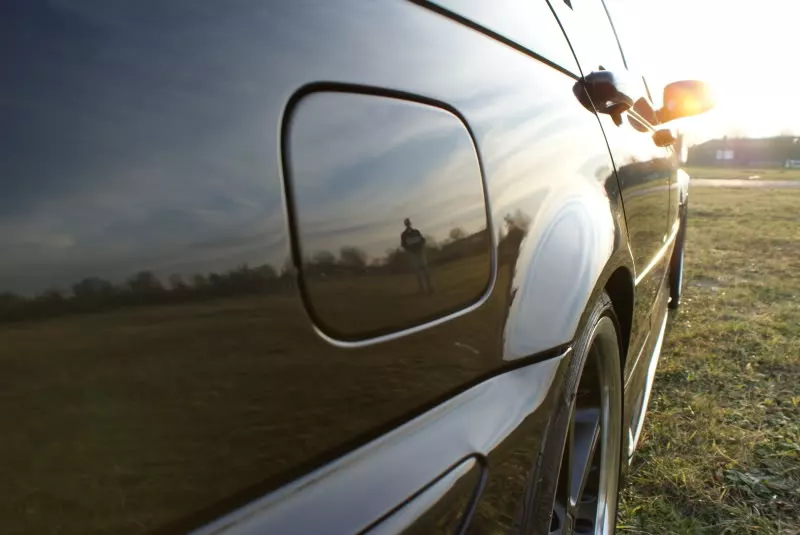

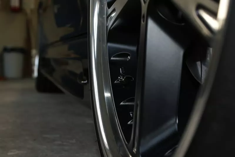

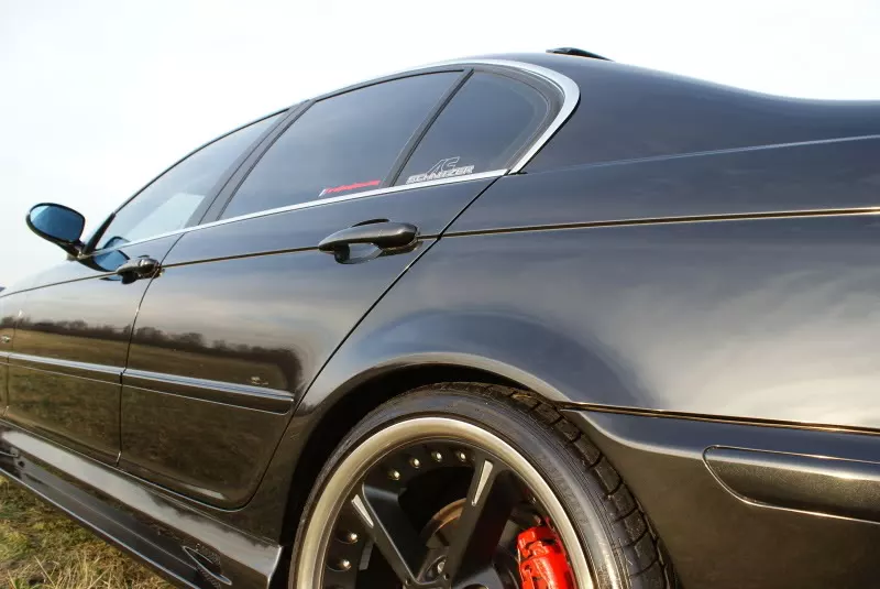

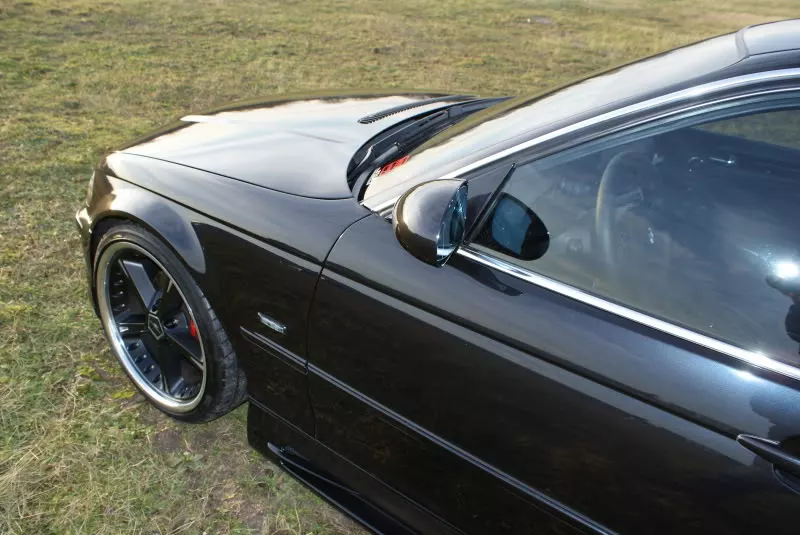

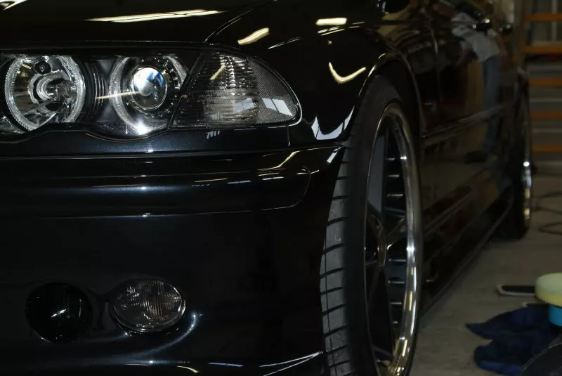

Het resultaat is echt verbluffend. Hij glom al behoorlijk, maar dit is wel het toppunt. Geen woorden voor eigenlijk dat je dit kan bereiken. Het valt moeilijk uit te leggen.

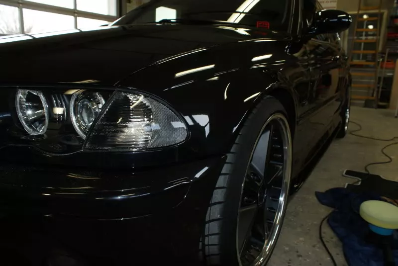

Hier de pics toen we binnen bezig waren :

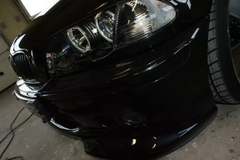

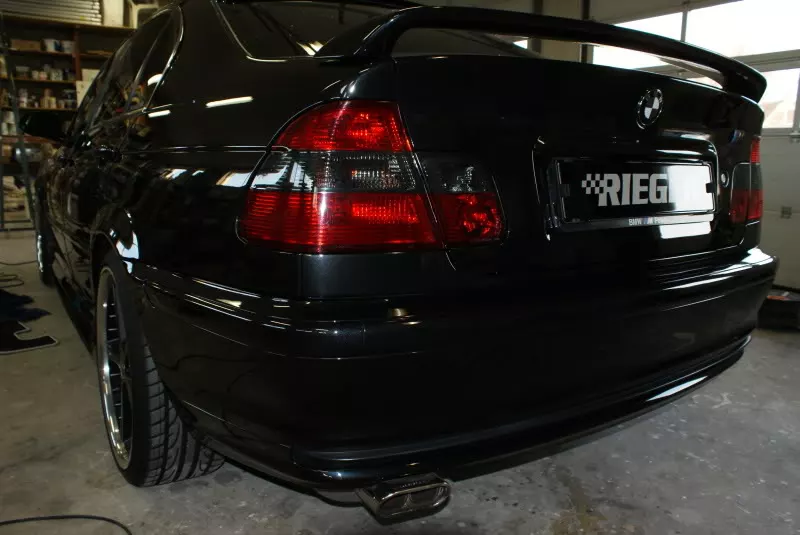

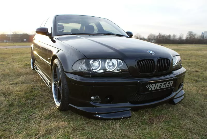

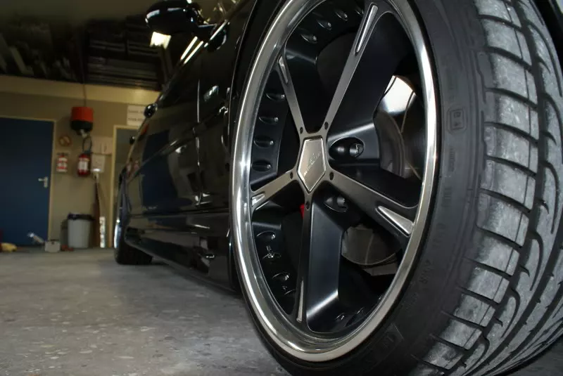

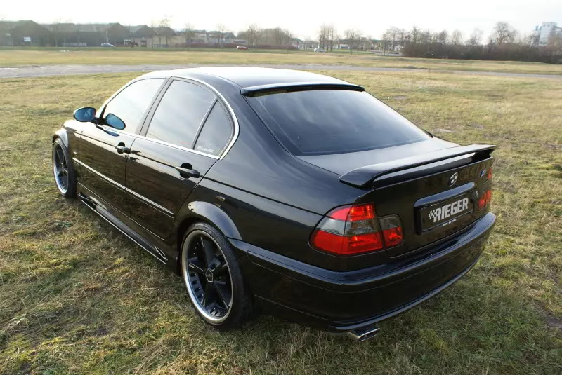

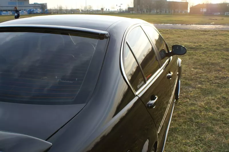

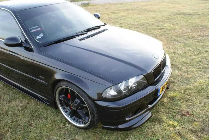

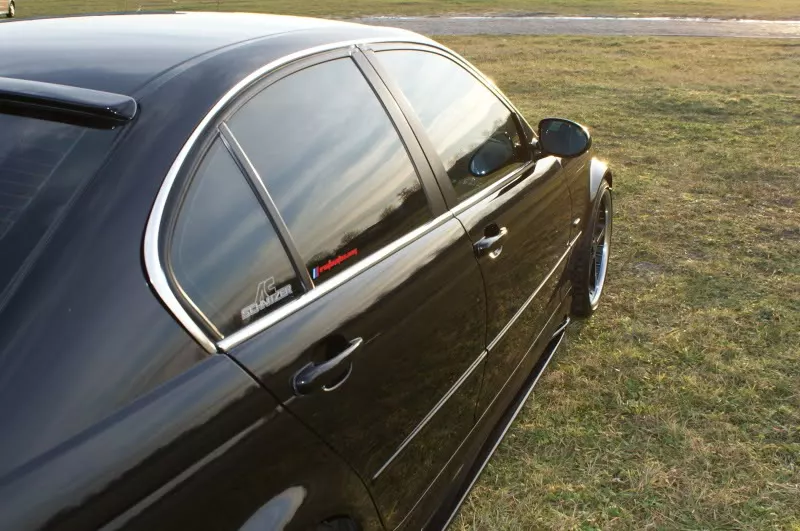

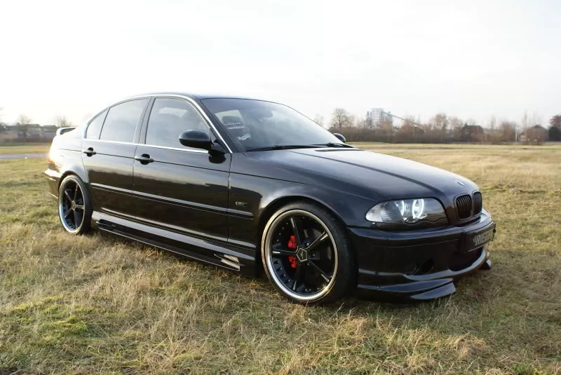

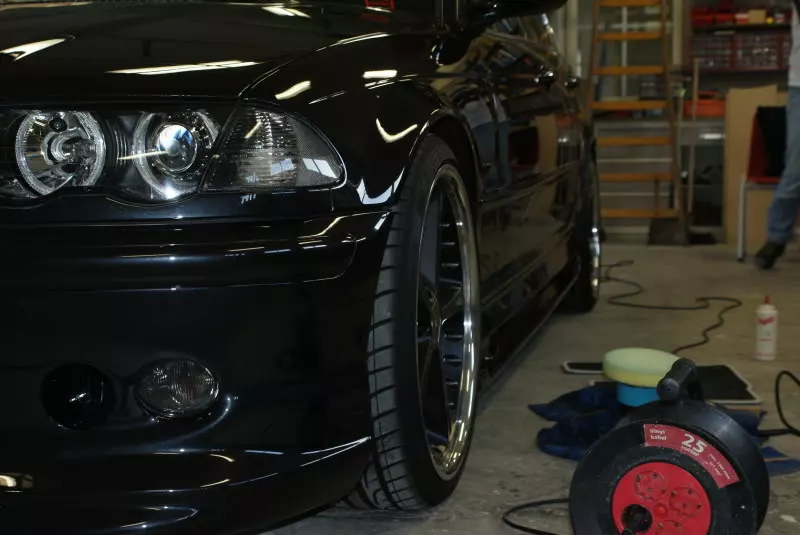

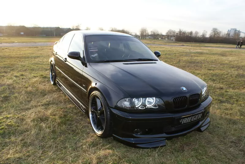

En dan hier de resultaten. En Idd op foto in dit formaat is het wat lastig, je moet het irl zien
