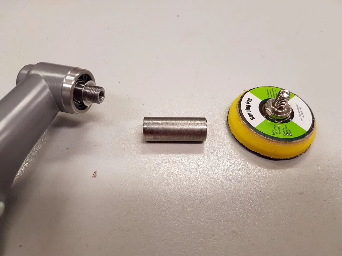

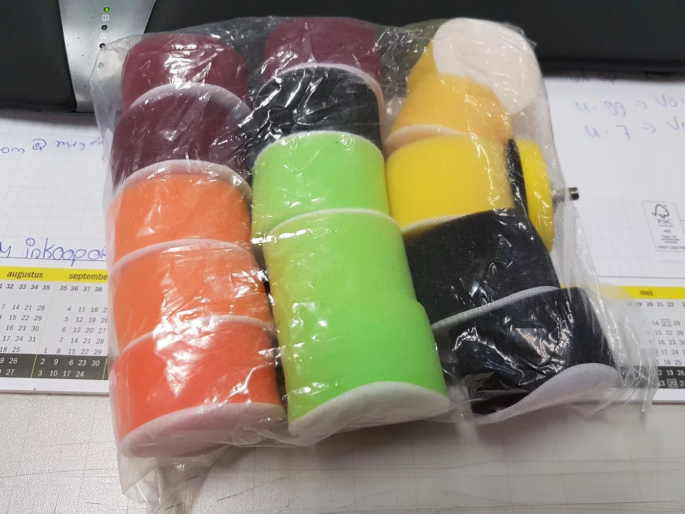

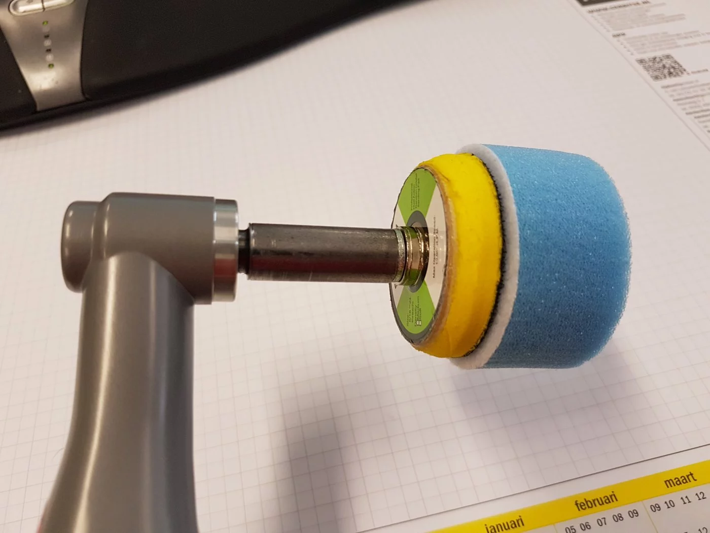

Ik zie dat je de Proxxon WP/E gebruikt met aangepaste backing plate. Zou ik mogen weten welke backing plate en welke pads je gebruikt ?
mvg
Sven
@Sven7556,
De backingplate werd geleverd samen met de padjes, even zoeken op Ali: "polijstpad 2 inch". Uiteraard kun je ook (oudere) polijstpads op maat snijden met een Stanleymes.
Tevens de backingplate iets afgedraaid zodat deze net iets kleiner is dan de polijstpad zelf.

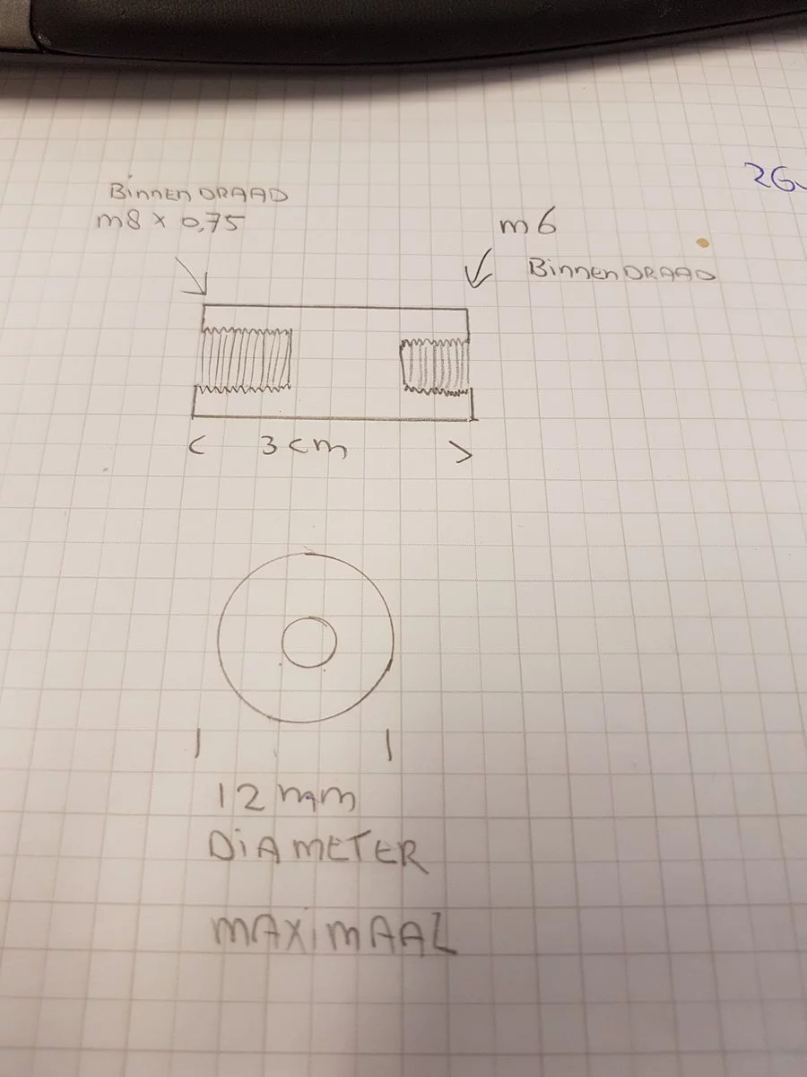

Het verloopstukje heb ik op maat laten maken. Het schroefdraad van de bp is M6, het schroefdraad van de Proxxon M8x0,75.

@Sven7556,
Bekijk bijlage 96843
Bekijk bijlage 96846
Elke kleur pad geeft een hardere/zachtere gradatie.
Bekijk bijlage 96844

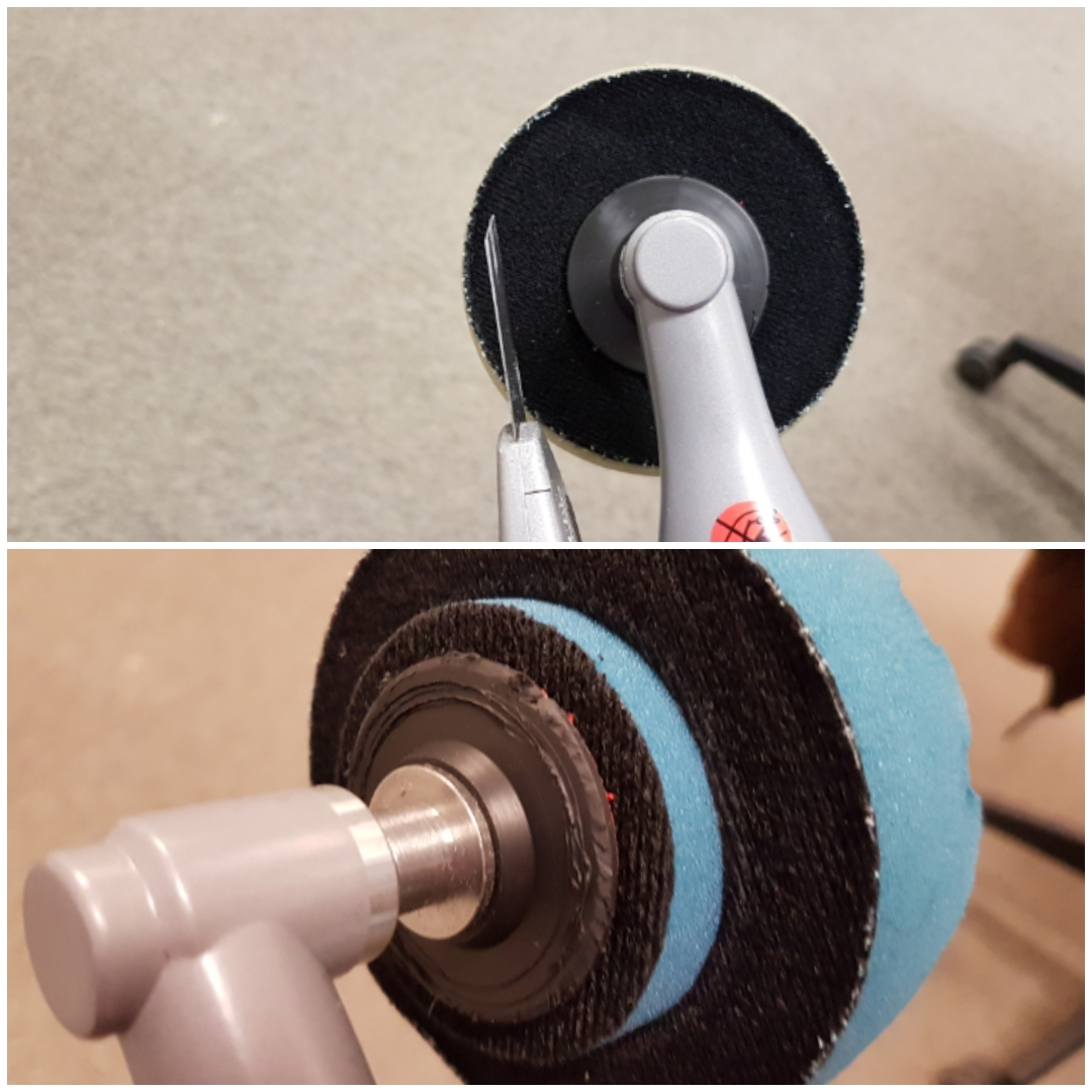

Grotere pad op maat snijden. Plak de pad op de bp, zet de machineaan op een laag toerental en laat het mes er zachtjes en voorzichtig in zakken tot je er doorheen bent.
Bekijk bijlage 96845
Backingplate iets kleiner dan de pad.
Bekijk bijlage 96847

@nicknameless,
Enorm bedankt, hier kan ik mee verder.
