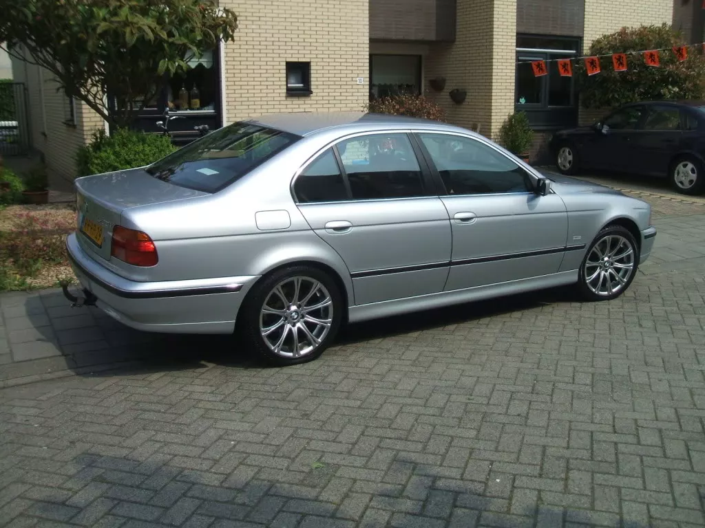

vandaag stond de BMW 523i van een collega op het programma
de hoofdrol speler:

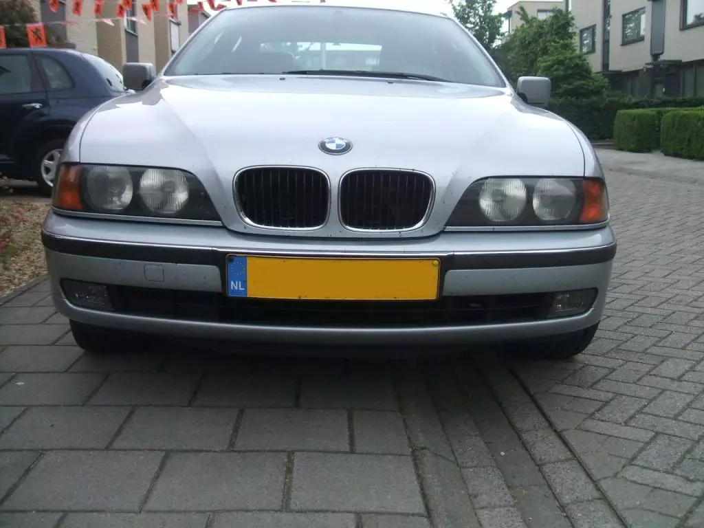

hoewel mijn collega zeer zuinig is op zijn spullen, kon hij de neus van zijn bimmer niet beschermen voor vliegend ongedierte

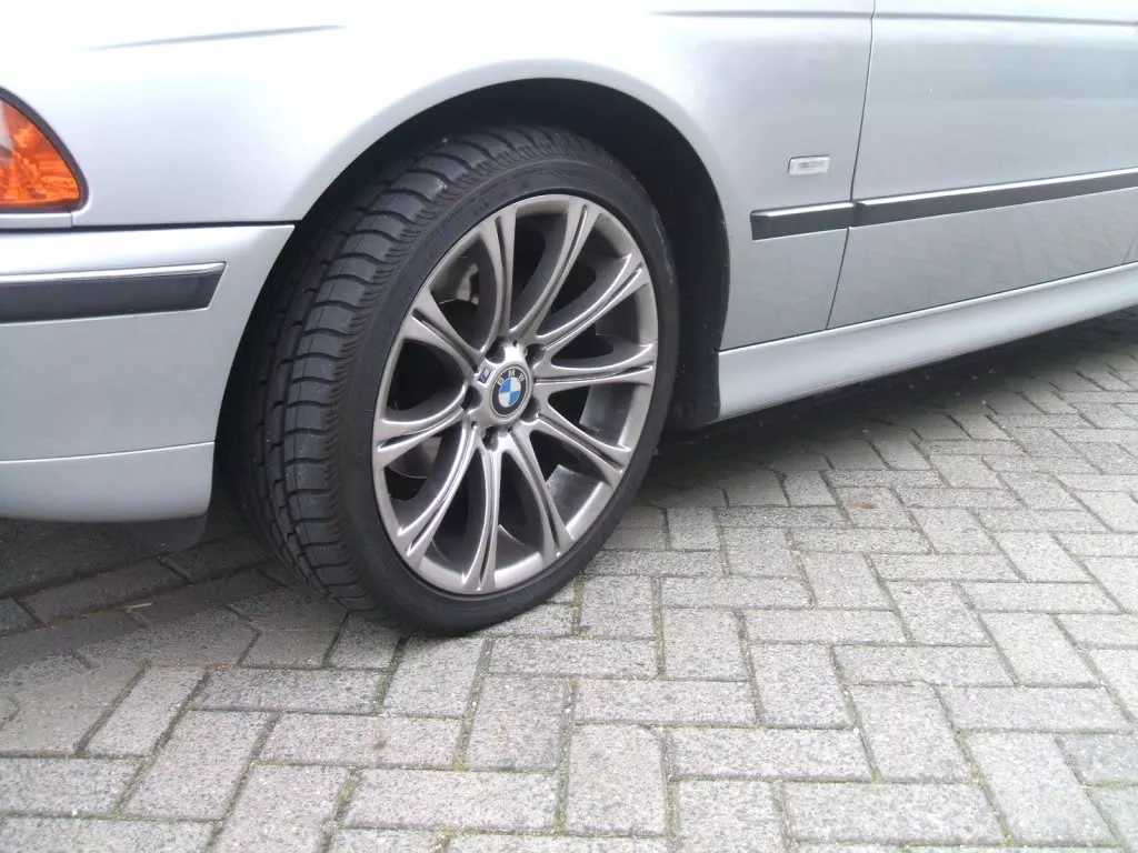

de velgen waren ook keurig onderhouden en dat scheelt weer wat tijd

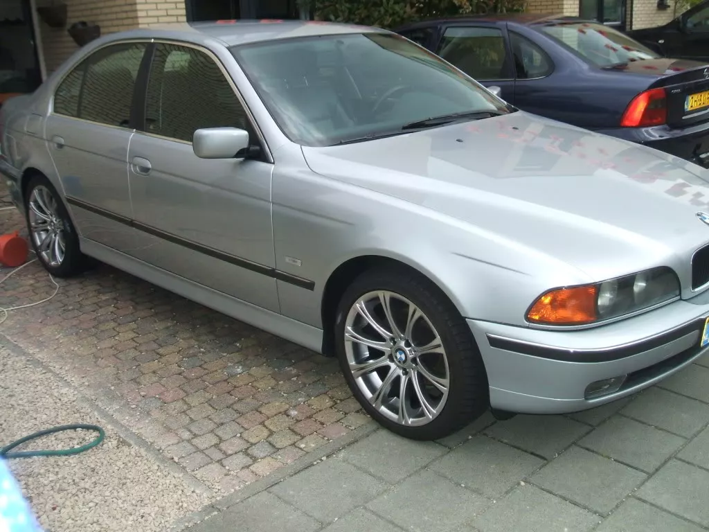

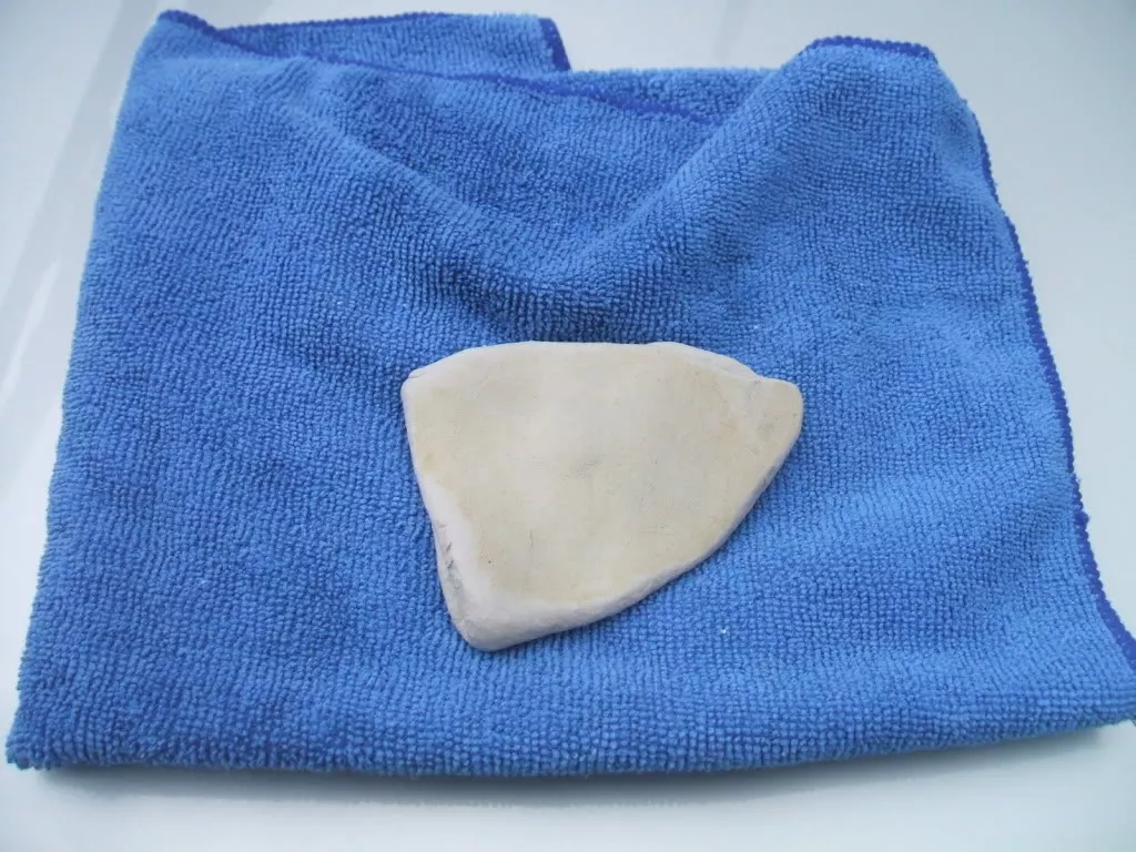

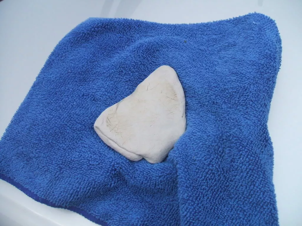

maar eens begonnen met wassen en daarna de klei gebruikt
er kwam niet echt heel veel vuil van af maar meer een waas.....
van de zijschermen kwam iets meer af
na het kleien kwam er weer wat meer van de onderliggende glans vrij. de lak was overigens bijzonder goed. zeker voor een leeftijd van bijna 12...

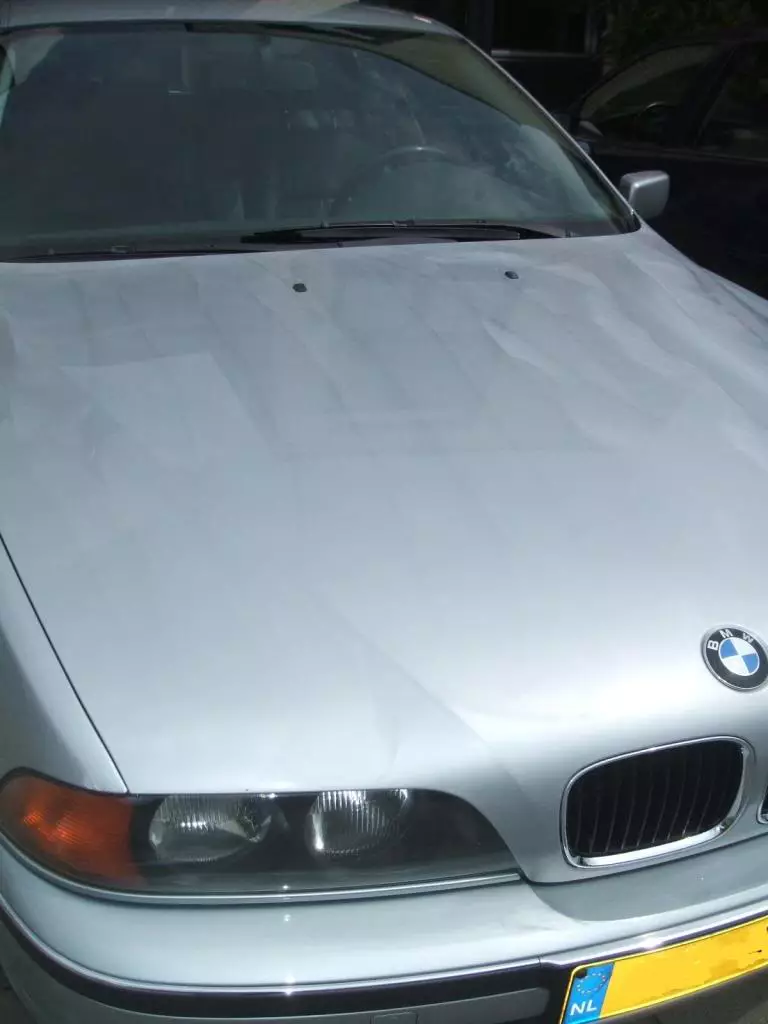

na twee maal mezzo op wit en een keer finale op groen was er weer wat spiegeling
na deze behandeling de autoglym SRP op de zachte gele LC pad aangebracht.
De SRP laat ik even intrekken en dan loop ik intussentijd de velgen nog even na, of ik niets vergeten ben. hier is de SRP weer afgenomen.
als klap op de vuurpijl de extra gloss protection en deze heb ik 1 uur laten drogen. een werkelijk top product. gebruikt op een volkswagen net voor de winter en deze heeft de winter zonder kleerscheuren doorstaan.

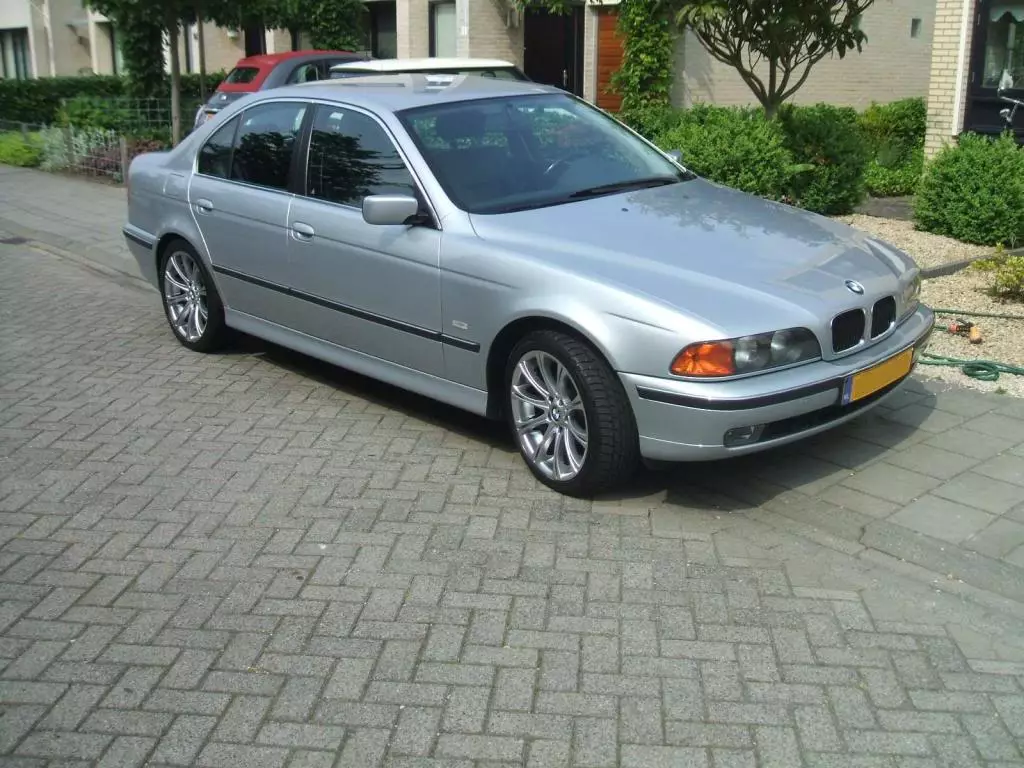

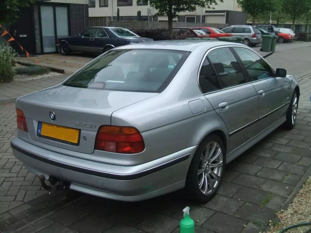

hier de afters!

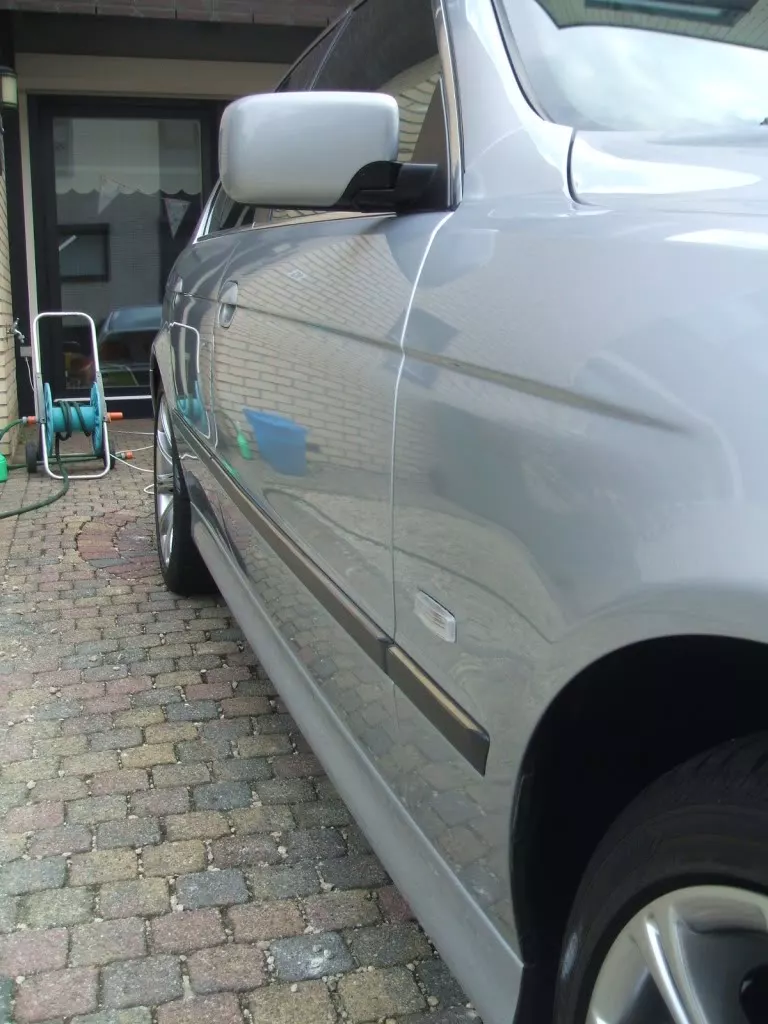

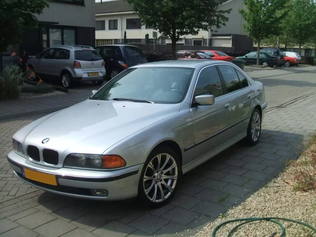

wel even spierballen kweken tijdens uitwrijven....
hier de afters!
