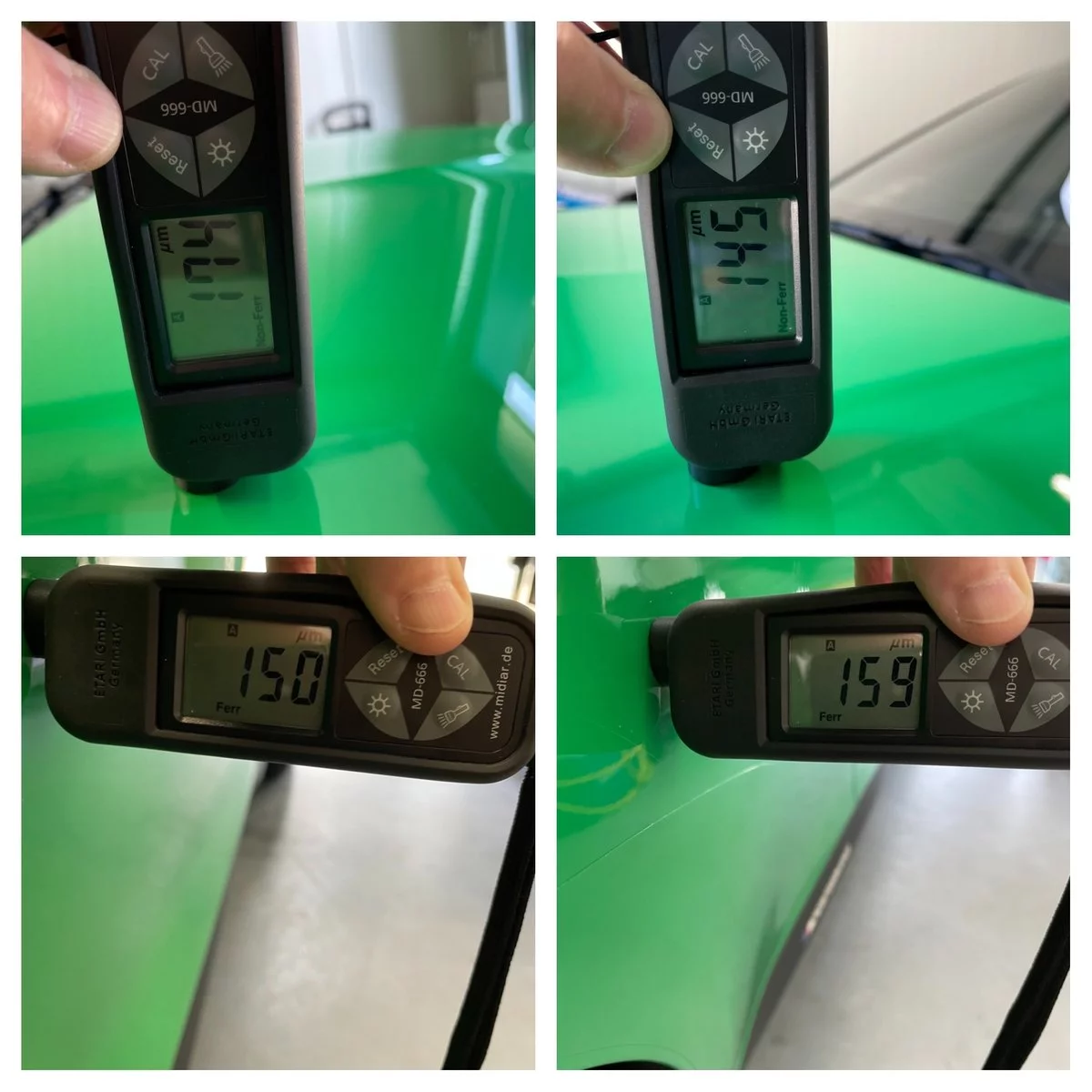

Lakdiktes
Rondom lag de lakdikte tussen de 120 en 195 micron, dus geen uitschieters of waarden waar je met polijsten extra rekening mee moet houden.
