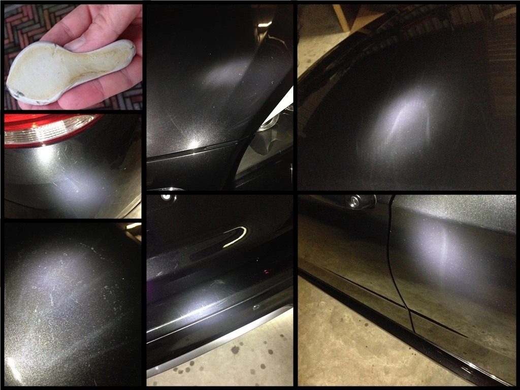

Tijdens het wassen viel me al op dat met name het dak vrij stroef aanvoelde.
Met het kleien bleek ook waarom, er zat veel vuil over nagenoeg heel de auto.
Het stukje klei op de foto hieronder is na een ongeveer een 0.25m².
Hierna auto opnieuw gewassen en binnengezet, afgedroogd en met de LED lamp de lak goed bekeken.
Erg veel hologrammen en waskrassen, zeker geen hoogstaand werk van de BMW dealer

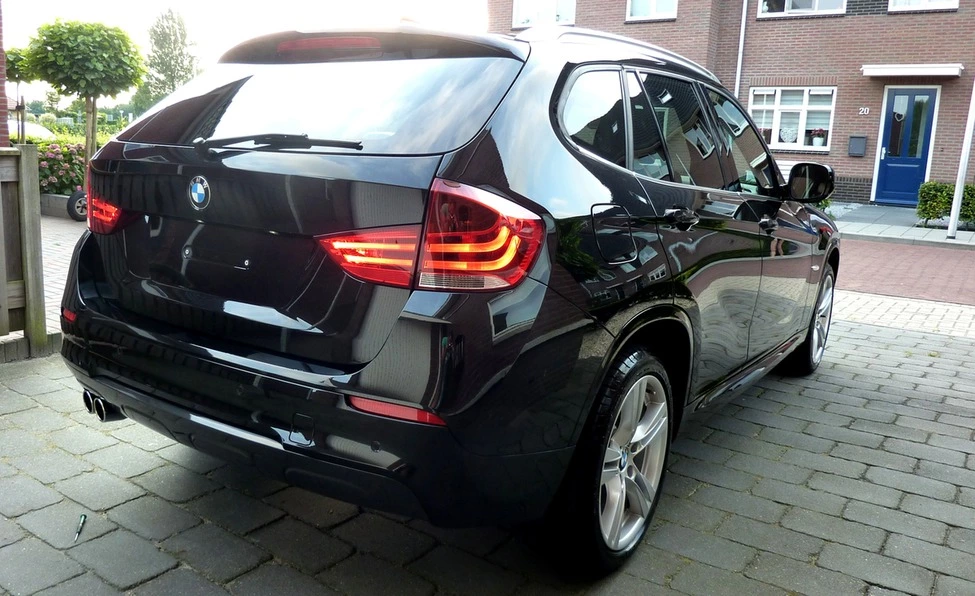

Hierbij dan foto's van het eindresulaat:
