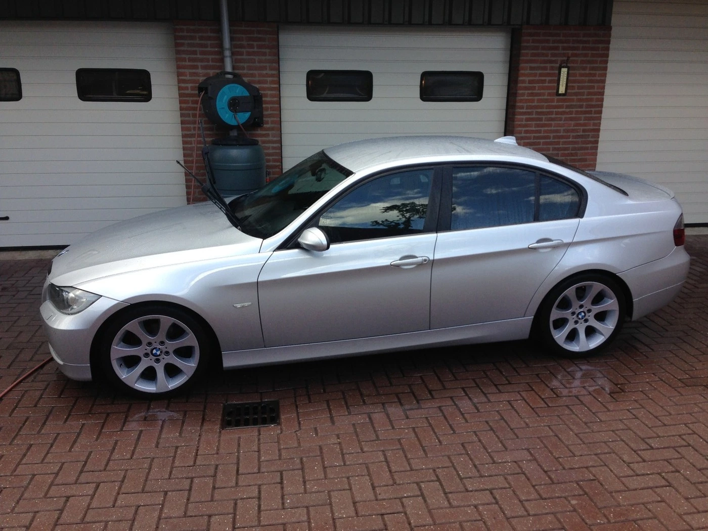

De afgelopen 2 dagen bezig geweest met een BMW E90 318d.
Het ging alleen om het exterieur.
Het was nodig ook! Auto zo'n 2.5 jaar in bezit en zowel door de huidige als de vorige eigenaar door de wasstraat gehaald.
De auto staat ook met regelmaat onder een boom die zijn sappen in deze tijd van het jaar rijkelijk vloeien.
Verder rijd de auto voornamelijk snelweg kilometers.

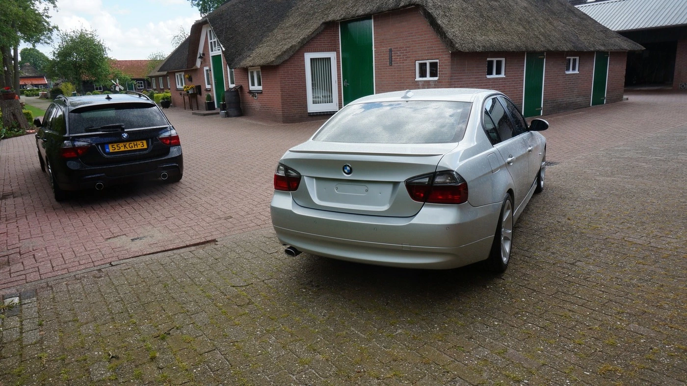

Auto bij aankomst, geen gebrek aan teer en ongedierte:

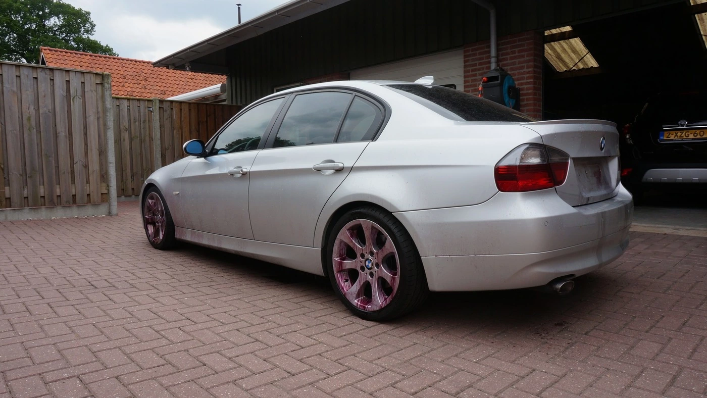

Begonnen met het inspuiten van de gehele auto met Monello - Non-Ferro.
Omdat het een lichte auto is kan je nu goed zien hoeveel nut dat heeft.
De wielen zijn een maand geleden overgespoten, maar toch enorm vuil geworden inmiddels.
Zie foto's, je kunt op de 2e en 3e foto goed zien dat de hele auto paars wordt:

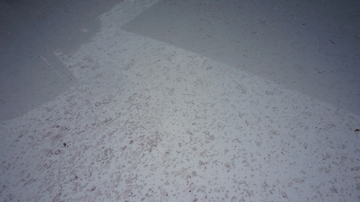

Auto zat ook onder de kleine teerspetters, deze verwijderd met Valet Pro - Citrus Tar and Glue Remover, op de foto zie je dat de teer afbreekt en loslaat:

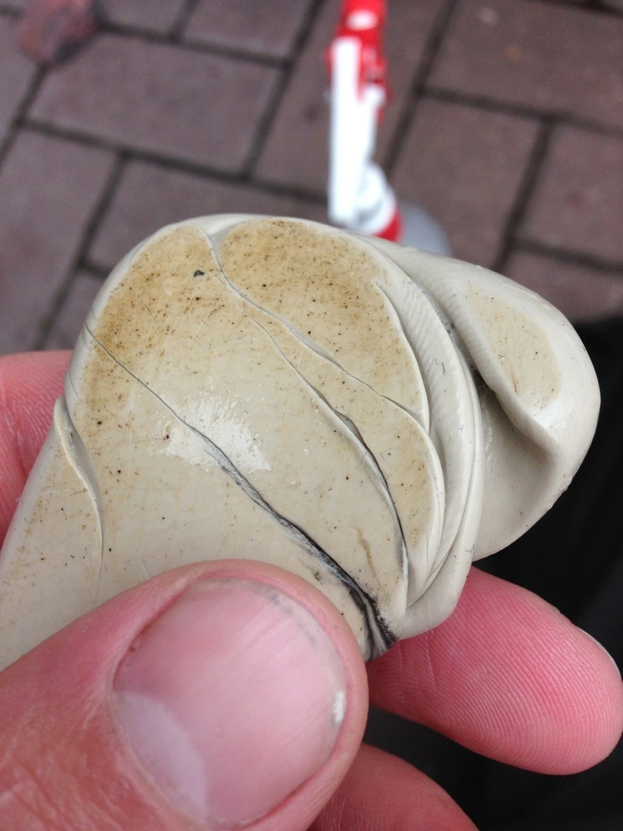

Afgespoeld en gekleid met Monello Dolce Verde klei met behulp van Dodo Juice Born Slippy clay lube
Hier bleek dat de auto na grondig wassen dus nog helemaal 'geel' was van de boomhars. Je zag het niet met het blote ook, maar het zit er wel. Foto klei van een klein stukje dak:

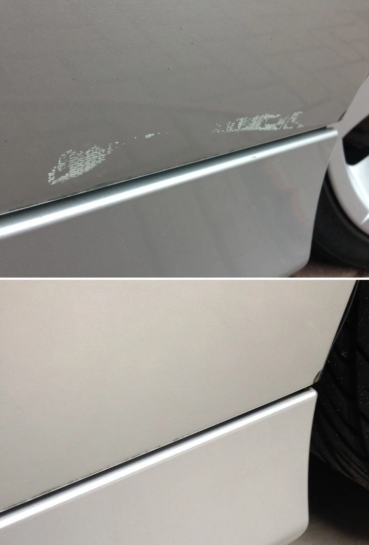

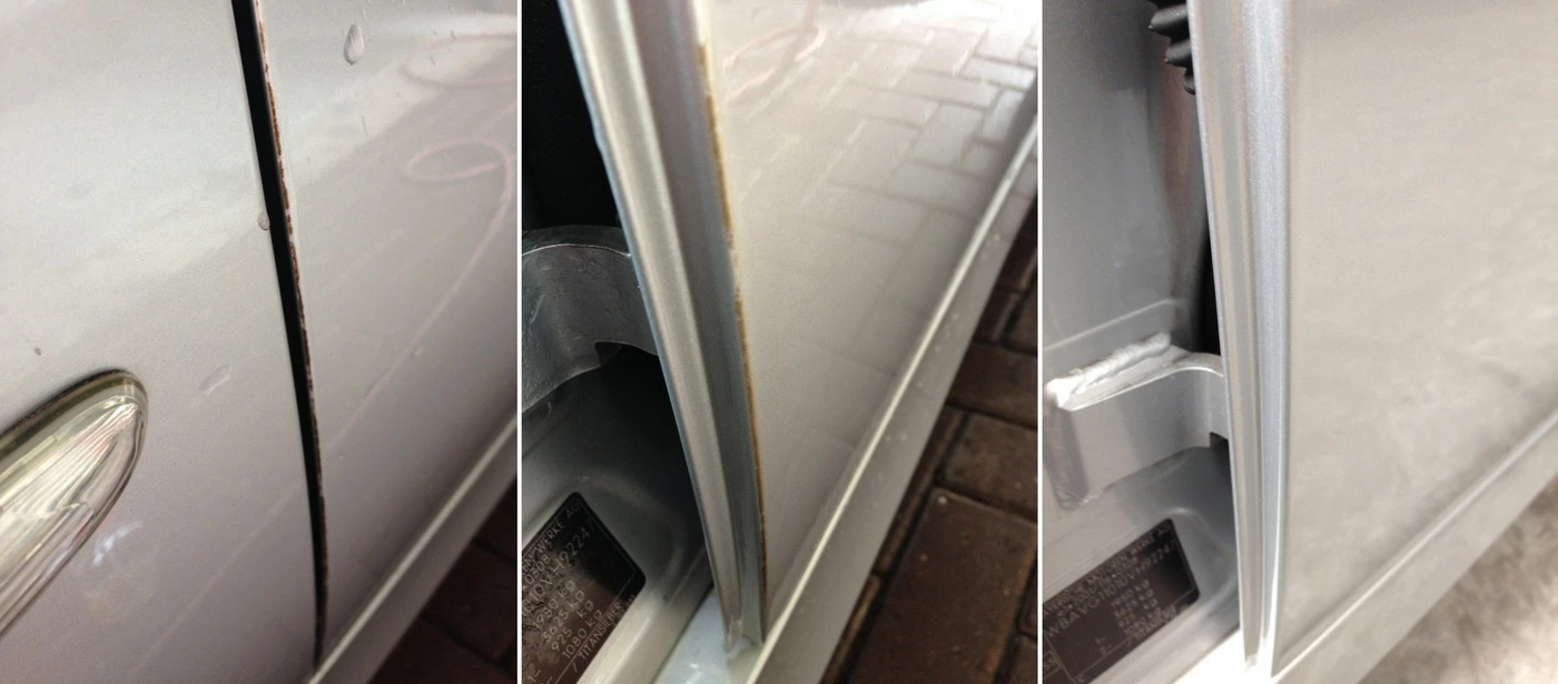

Ook de randen van de deuren zaten onder de hars, een plek die de wasstraat nooit heeft geraakt.
Hier ook gekleid, hier een voor en na:

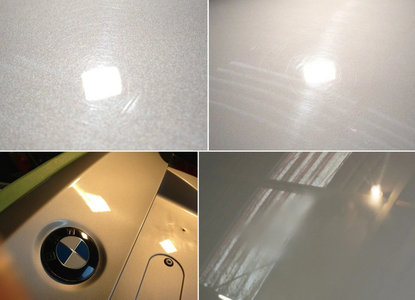

Eenmaal afgeplakt de auto eens goed bekeken de de grote bouwlamp erop.
Was even zoeken naar de juiste manier van belichting bij deze kleur om de swirls in beeld te krijgen, maar eenmaal in zicht bleek er redelijk wat swirl in de lak te zitten.
Toch viel het me mee gezien de auto een lange krasstraat historie heeft.

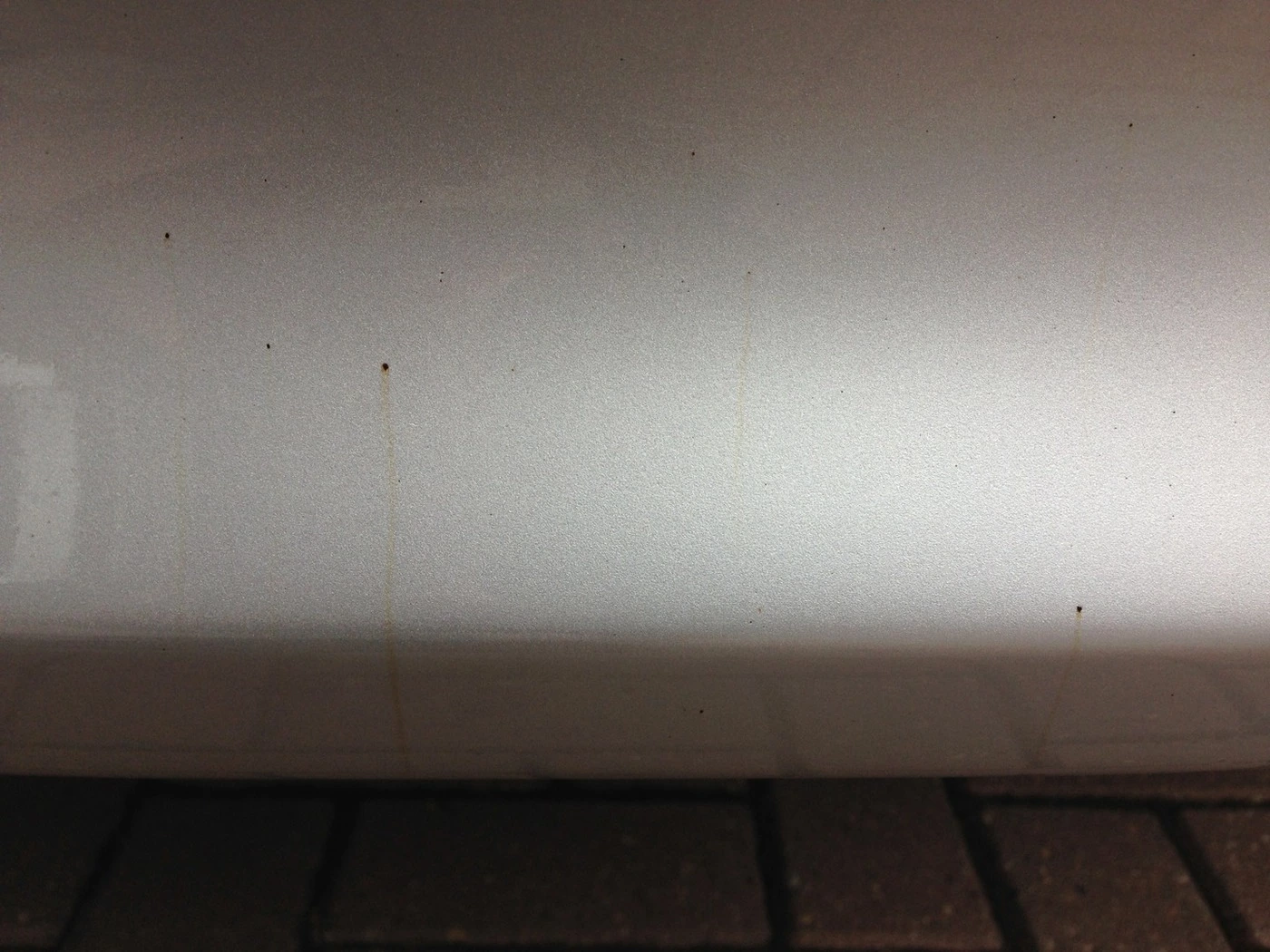

Kreeg het (mede door de lichte lak) slecht op de foto, maar hierbij toch een impressie:
Rechtsonder een vale plek in de lak, denk dat dit door vogelpoep is gekomen. Dit met het polijsten nagenoeg kunnen verwijderen, NET niet helemaal.

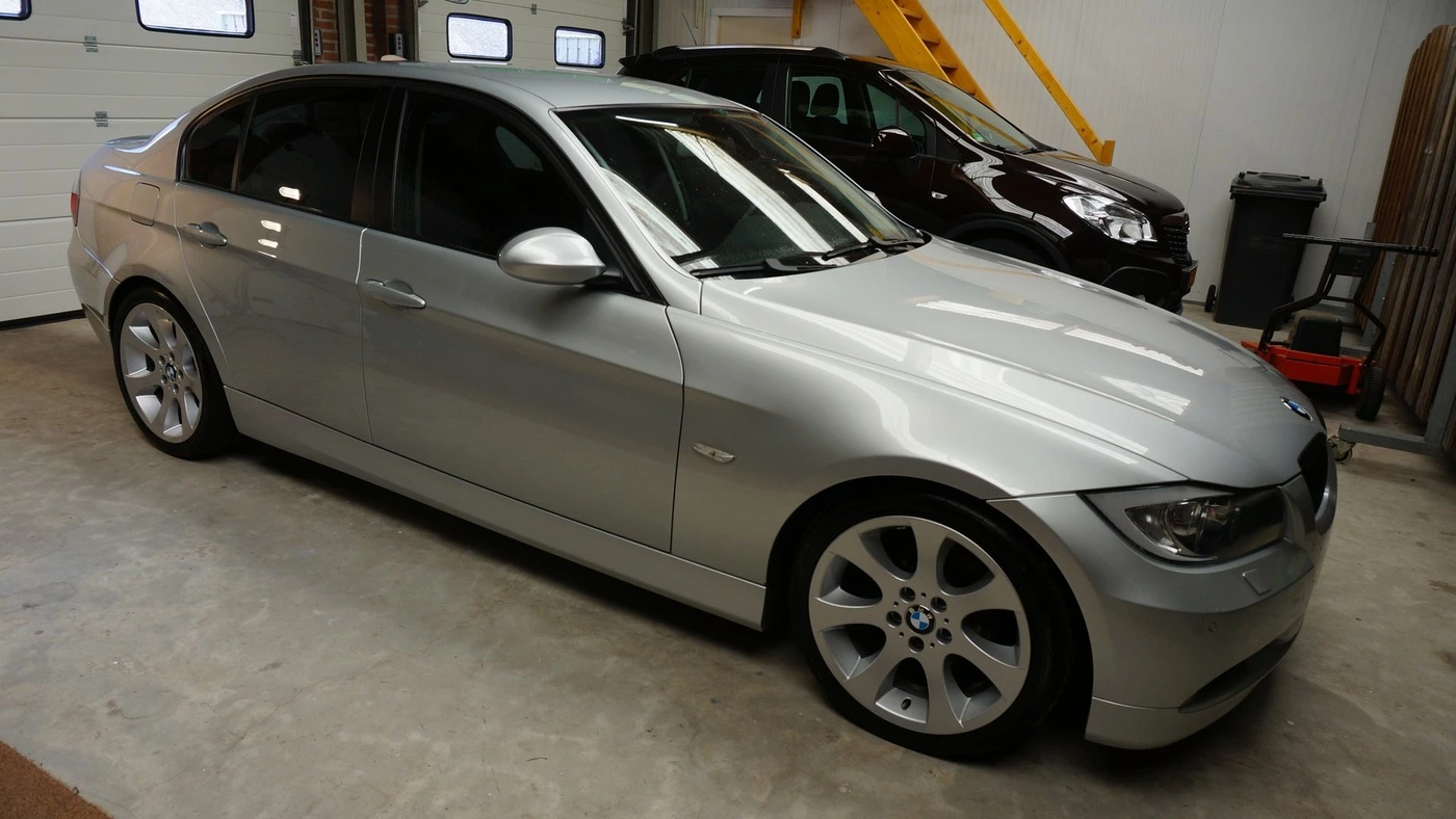

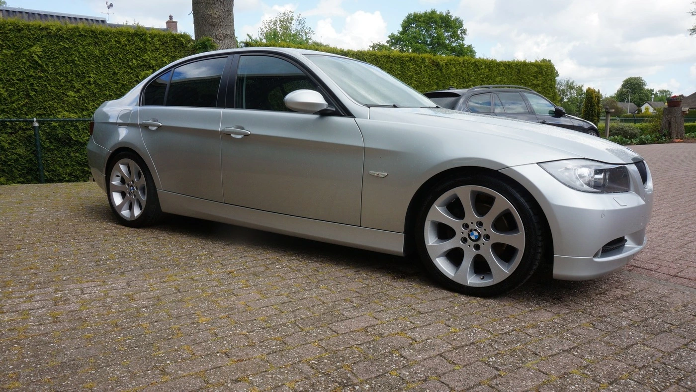

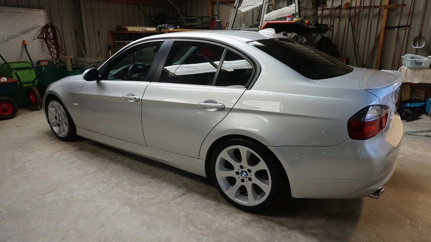

Gezien het hier de hele dag heeft geregend heb ik de DROGE na-foto's binnen gemaakt (dit was voor het wegspoelen van polijststof), en de rest van de foto's buiten toen de auto lichtelijk nat was geregend.
Al met al een mooie klus, die met name veel tijd in beslag nam doordat de auto behoorlijk vies was. Ben een kleine 5 uur bezig geweest met wassen, teer verwijderen en kleien.
Totaal ruim 15 uur werk, maar het resultaat was er zeker na:
