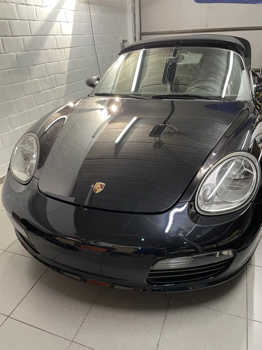

Ziehier het resultaat:

De wagen is idd prachtig geworden! Een echte blikvanger!!
De eigenaar kon z’n ogen nauwelijks geloven en was enorm opgetogen met het resultaat ☺️
Nog een paar sfeerprentjes:
