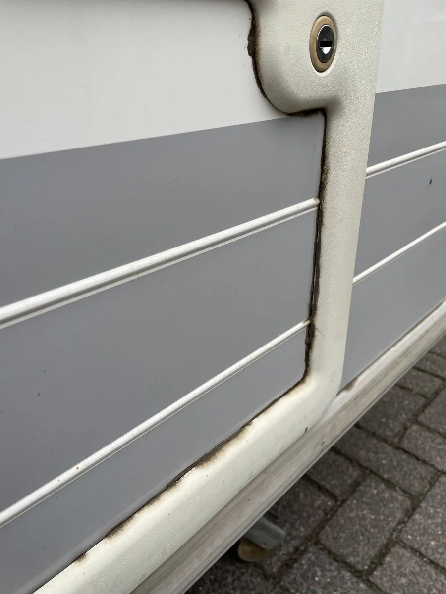

Mooi trws, met APC de koelkastroosters ingespoten, in laten werken en met kwast schoongeborsteld. Viezigheid kwam eraf druipen. Ook de randen van de andere luiken zo gedaan. Nice stuff. Ik ben APC fan.
Jammer dat de lijm er niet mee los kwam.

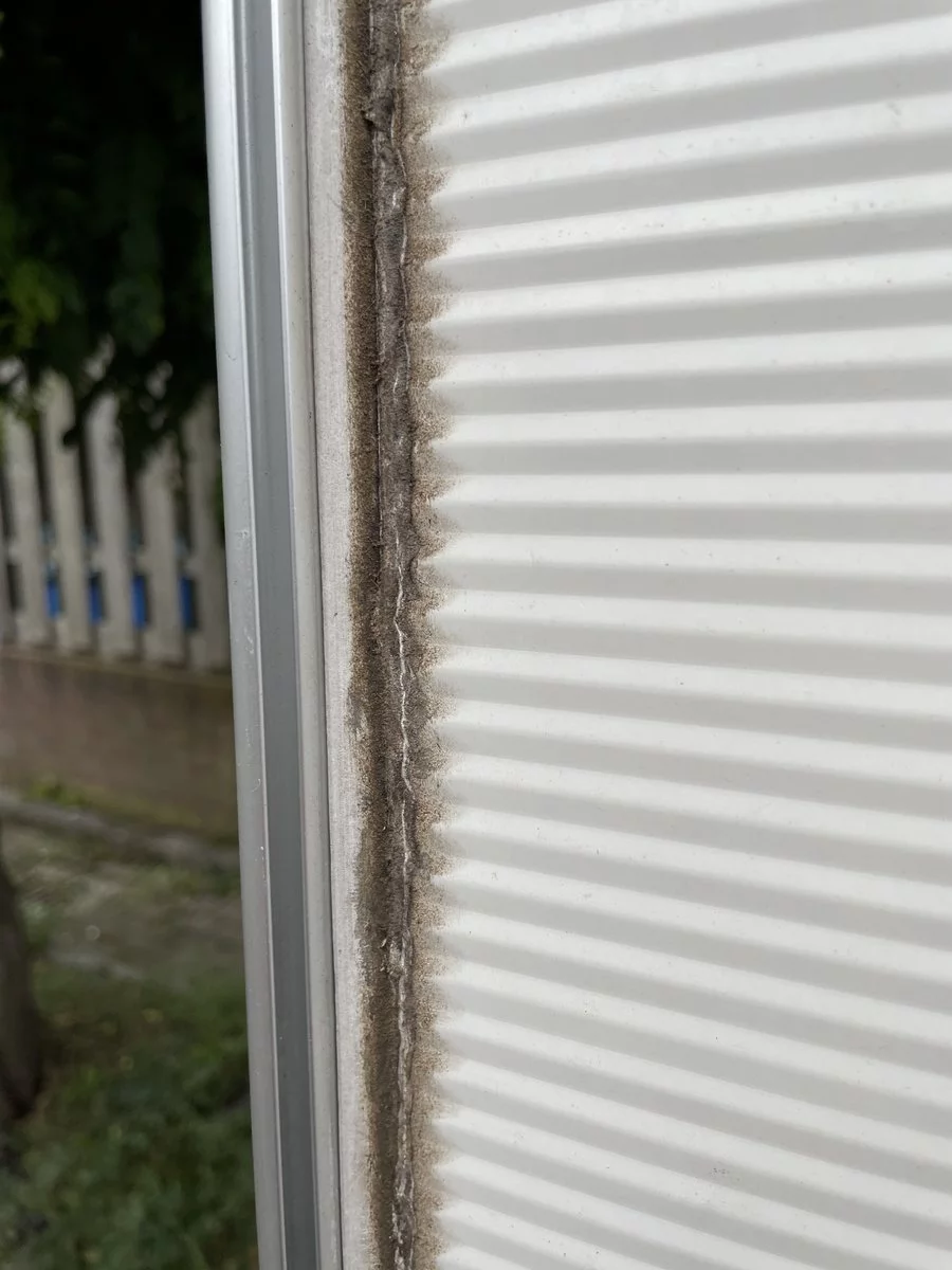

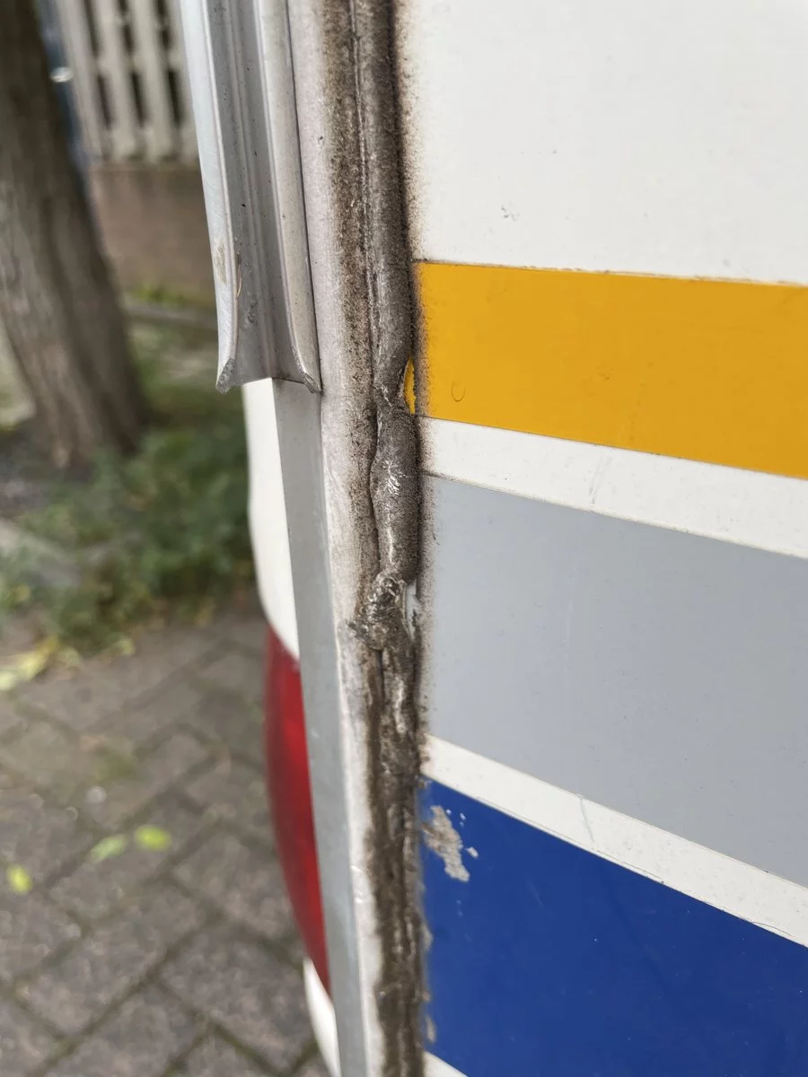

Ik heb nog wel een uitdaging... onze caravan dit jaar mee terug genomen uit Spanje (6 jaar overdekt gestaan) maar hier wordt ik niet vrolijk van

De kit die op caravans gebruikt wordt is een soort van butyleenkit. Dit blijft voor altijd een beetje 'zacht' en wordt nooit echt hard. Als deze warm wordt (in de zon bij 30 a 35 graden) wordt de kit plakkerig..
