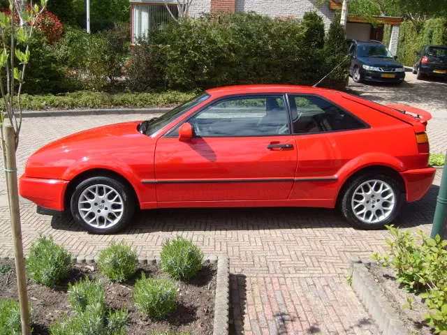

Vandaag de rode "roze"corrado G60(1992) van mijn zwager aangeboden gekregen.
Bedoeling is om weer een beetje kleur op de auto te krijgen, plekjes en beschadigingen laat ik eerst ongemoeid.
Evenals de velgen deze dienen eigenlijk opnieuw gespoten moeten worden.

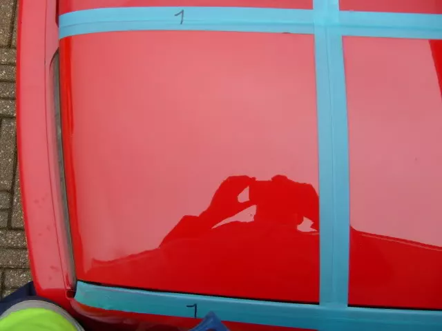

- Testspot, uiteindelijk gekozen voor:
- Monello Inizio + oranje(LC)
- Monello Mezzo + oranje(LC)
- Monello Finale + SmartPads CCS 5.5 inch Red Soft Wax/Sealant Pad cutting-0

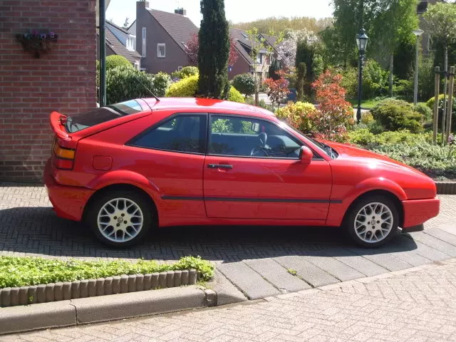

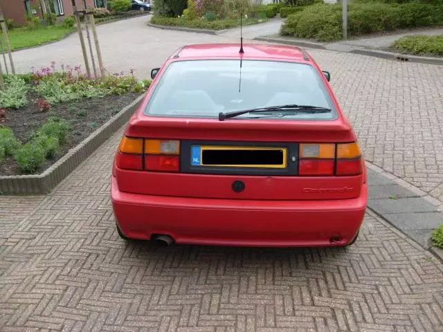

ALGEMEEN
NA HET WASSEN

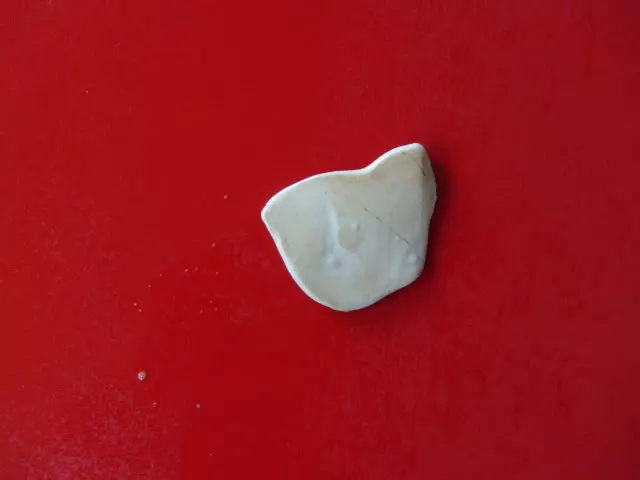

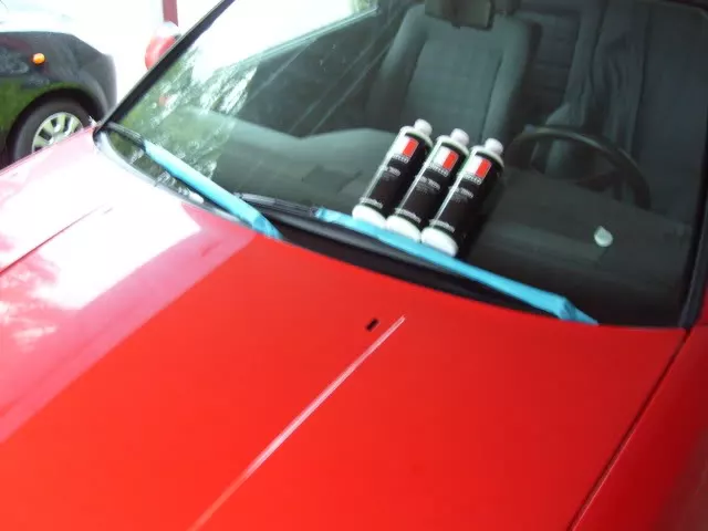

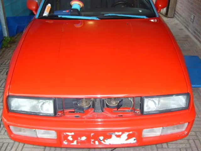

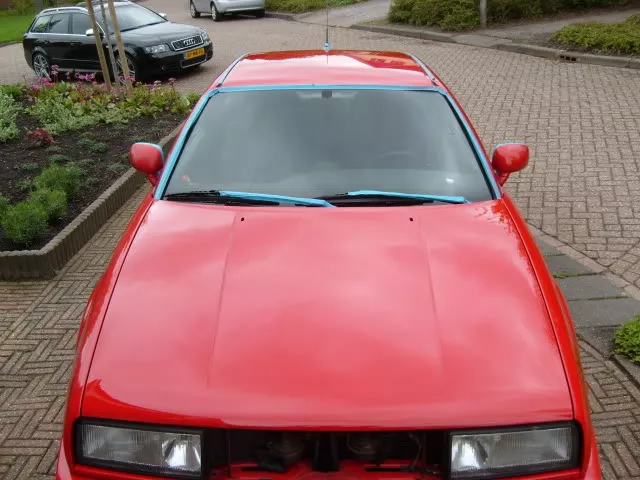

KLEIEN MOTORKAP
TESTSPOT

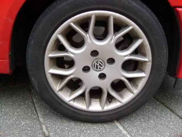

VELGEN

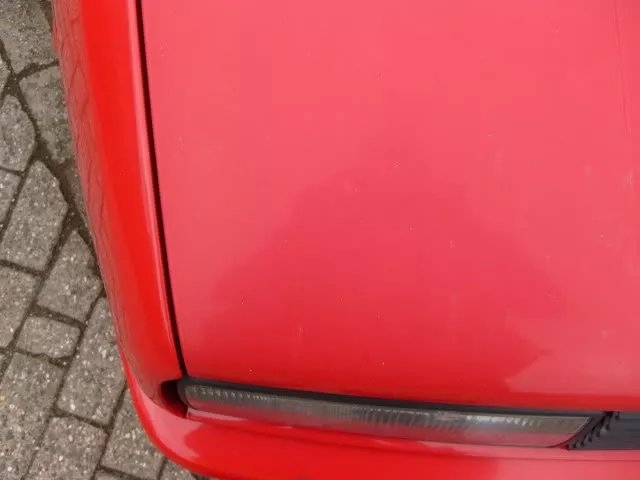

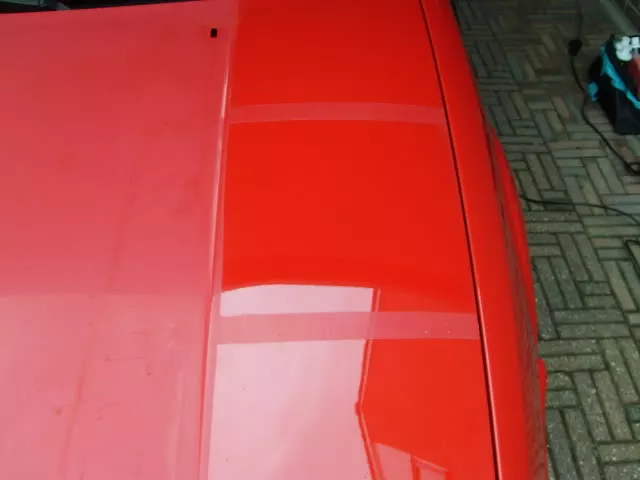

50 / 50 motorkap
Dit was het eerst morgen gaan we verder, CU

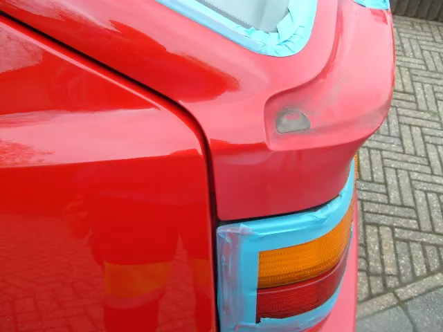

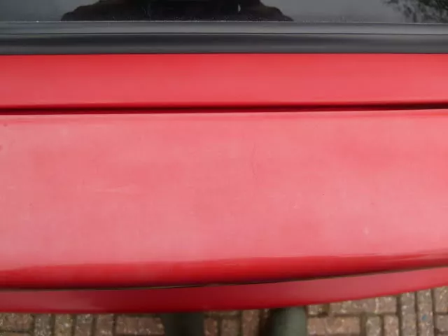

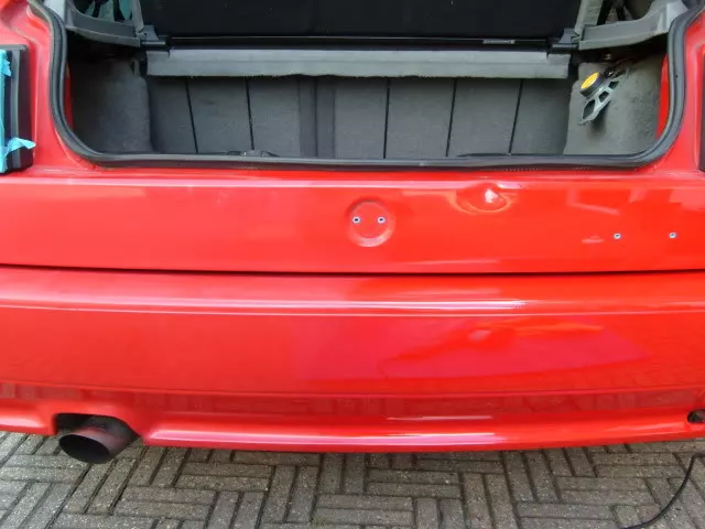

Nog wat foto's van tussendoor

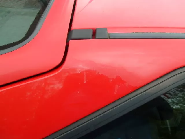

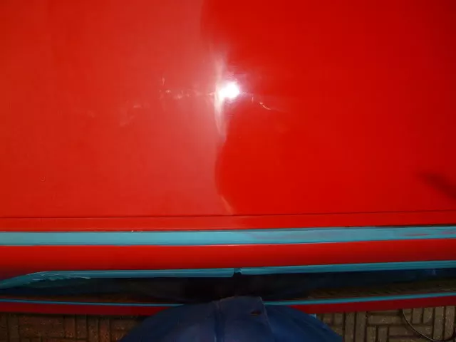

In het zwart vakje is te zien dat de blanke lak is verdwenen.

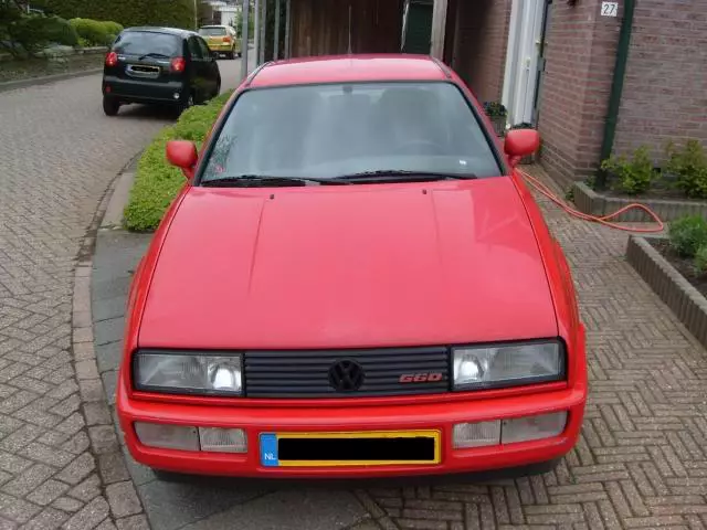

Auto nu klaar voor de wax:

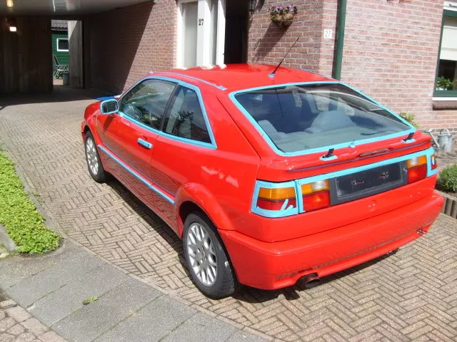

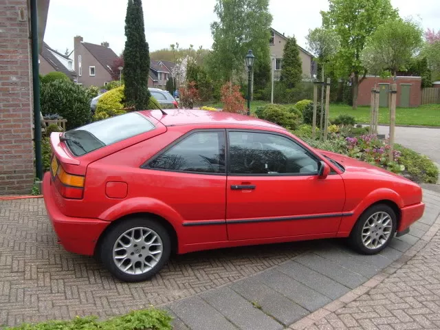

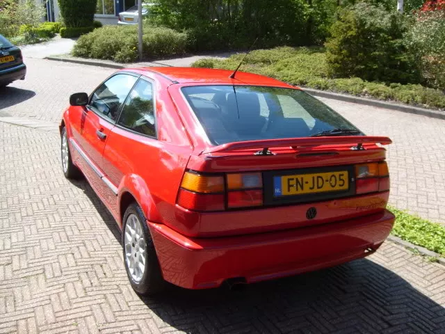

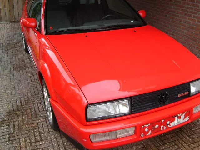

EIND RESULTAAT
