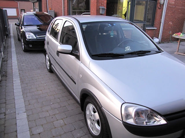

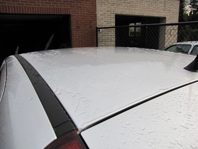

Gisteren en eergisteren onze Opel Corsa van 2001 voor de eerste maal machinaal aangepakt.
Hij was vorig jaar net voor de winter nog gekleid en in Megs NXT sealant gezet. Intussen werd hij door de winter enkel gewassen met Megs NXT carwash-shampoo.

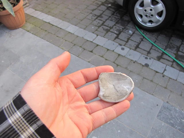

Vrijdag avond ben ik gegonnen met hem te wassen met de Megs NXT-shampoo. Daarna gekleid met Megs Smooth surface klei met Megs Quick detailer als glijmiddel
Aan de klei was duidelijk te zien dat hij dagelijks op een parking staat van een petrochemisch bedrijf!

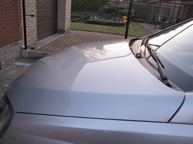

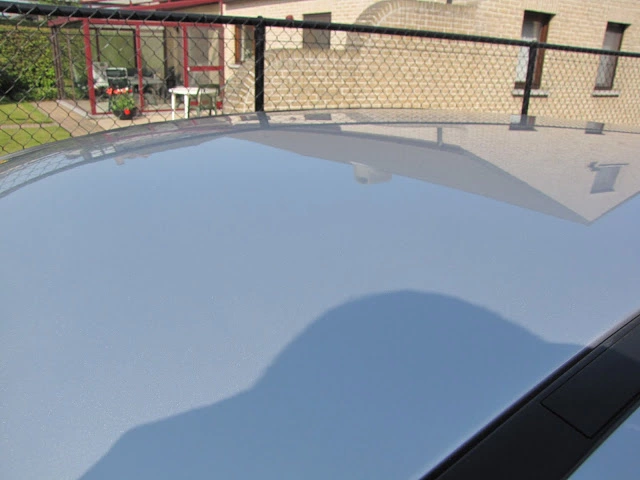

De stappen die ik daarna gedaan heb zijn volgende :
De ergste krassen aangepakt met de dap 500 met PB SSR2 op de oranje pad
Daarna de ganse wagen gedaan met PB SSR1 op witte pad.
PB white diamond aangebracht met de zwarte pad.
In de wax gezet met de dap met collinate 915 op golden concorso pad.
Als eindstap heb ik de trims even terug opgefrist met Megs Gold class trimdetailer en de banden met Mothers Tire Shine
De velgen heb ik bovenop de Collinate behandelt met PB weelsealant.

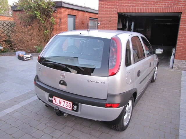

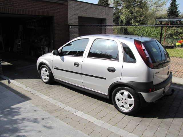

Aangezien het te donker werd heb ik vandaag de na foto's gemaakt
Ik ben tevreden met het eindresultaat:ja
