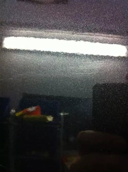

Donderdag ga ik e.e.a. eens testen echter ik zit ook nog met een paar vragen betreffende de DAP en de harde lak van mijn Audi A6 (zwart).
Er zitten op een paar plaatsen wat krasjes en voor de rest kan hij gewoon een goede complete poetsbeurt gebruiken (nog nooit gekleid volgens mij). De lak ziet er verder wel nog goed uit, doch volgens mij is er veeeeel meer uit te halen met de DAP c.q. kan hij nog veel meer blinken.....
Een voorbeeld van de krasjes:
En zo ziet hij er nu uit:

Krassen, ik heb geen foto maar het is beetje vergelijkbaar met die foto van die audi boven, nagel blijft niet hangen. Moet ik zwaarder polijstmiddel/pads gebruiken?
