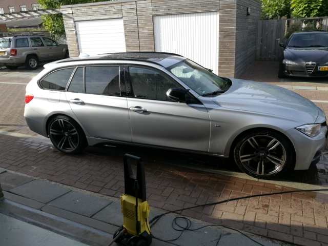

eerst een fototje van het begin (okee, was het vergeten en dit is na het nat maken...)

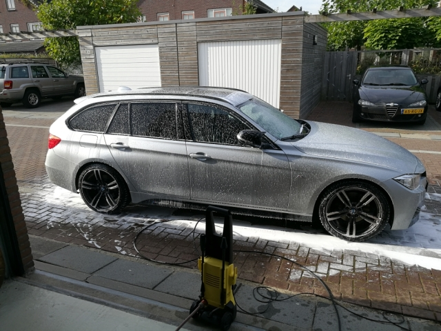

ik heb de monello snow foam aangesloten en het laten sneeuwen:
in alle eerlijkheid, dat viel me ietwat tegen.
het schuim kwam er mooi uit (nadat ik het doorzichtige buisje in de fles had gedaan want die zat onderin de verpakking en miste ik eerst...) maar het bleef niet dik op de auto zitten.
dat kan komen doordat ik de auto eerst nat had gemaakt maar tips zijn welkom:)

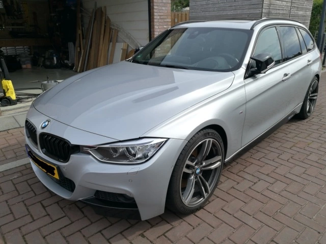

Qua glans moet je het even van dichtbij zien om het (duidelijke) verschil met de andere schone autos te zien... tot het regent:)
hierbij de fotos:
