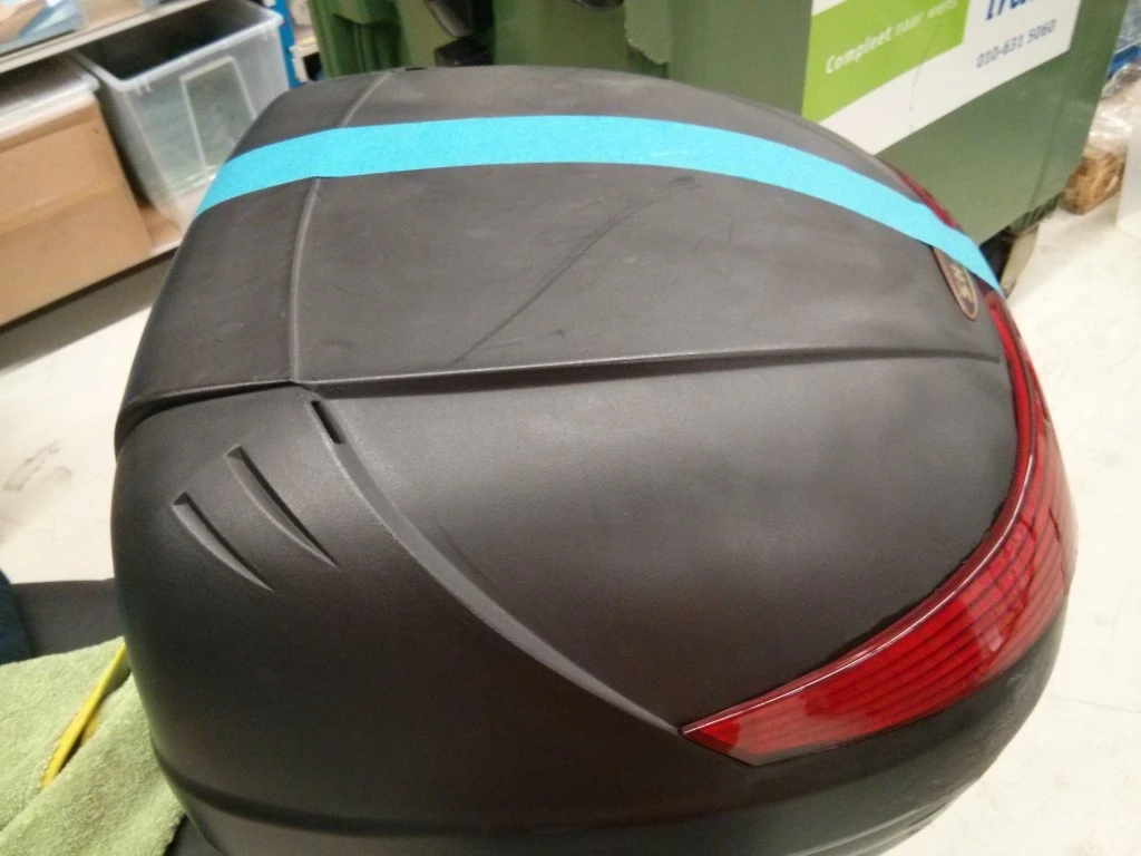

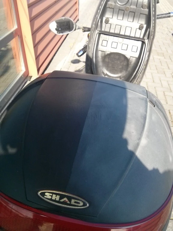

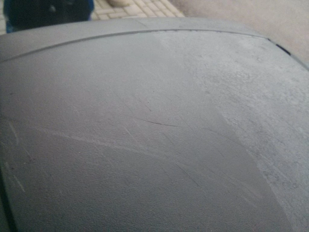

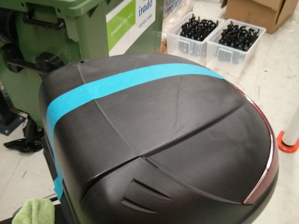

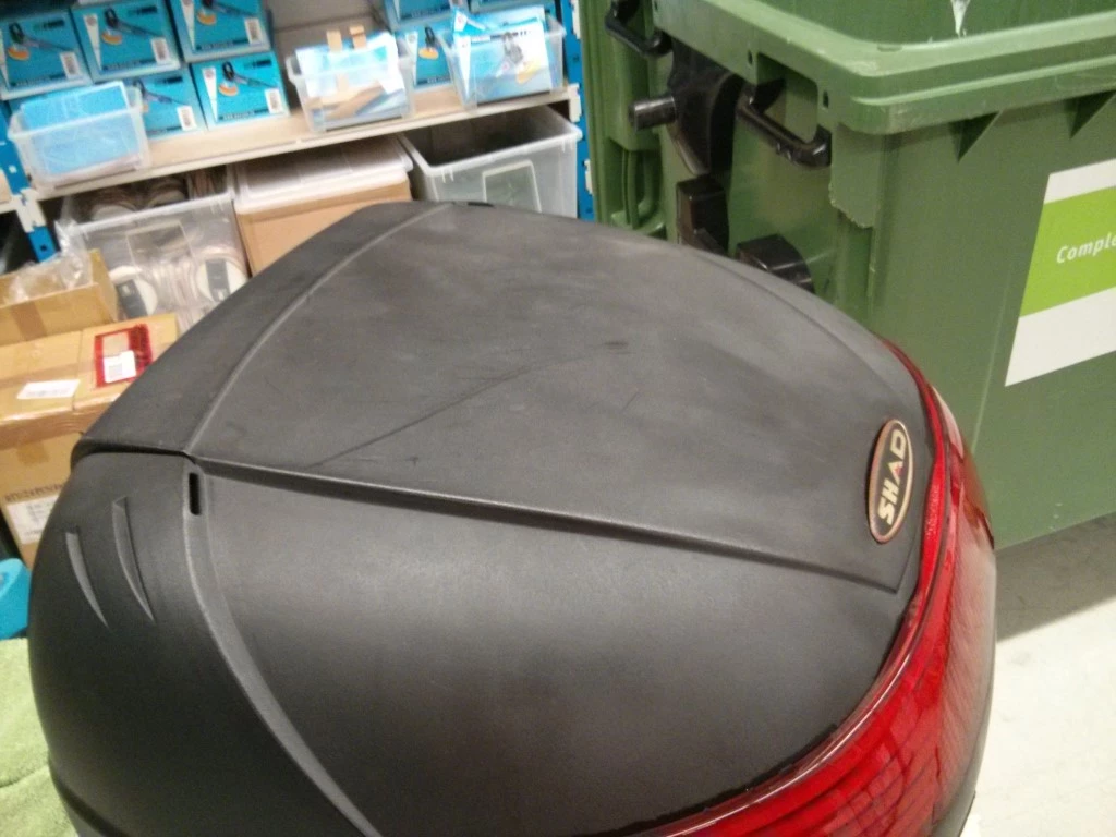

Staat van het koffertje voor de test, de verwering is egaal en overal. Er zitten diverse vlekken in maar links niet meer dan rechts.

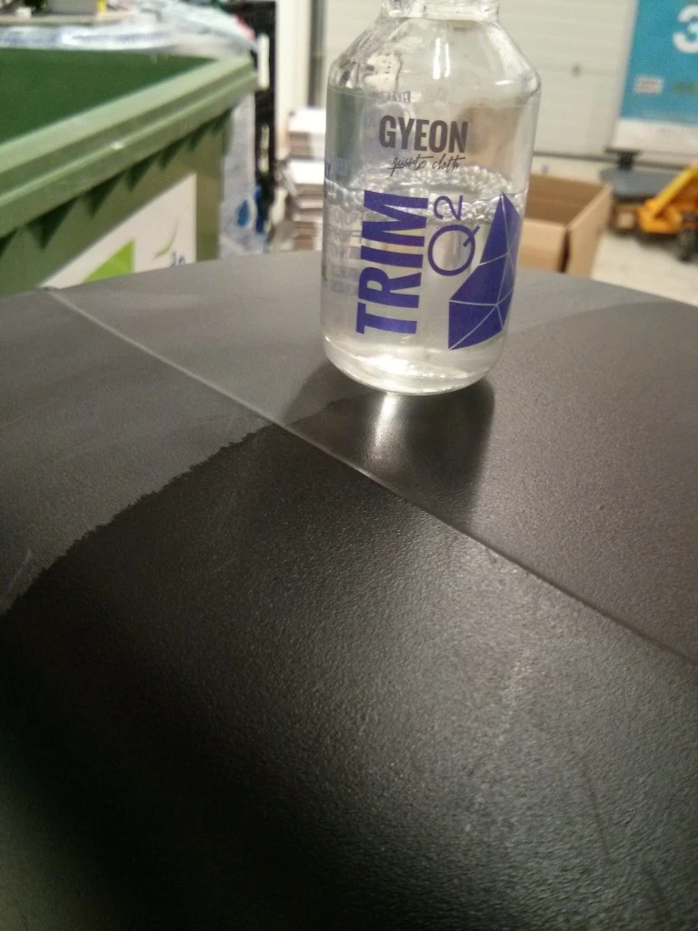

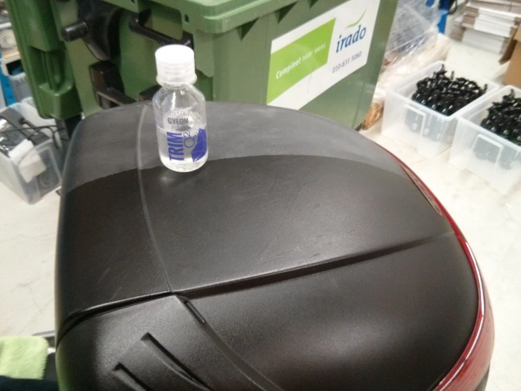

Tape om een mooie 50-50 te krijgen

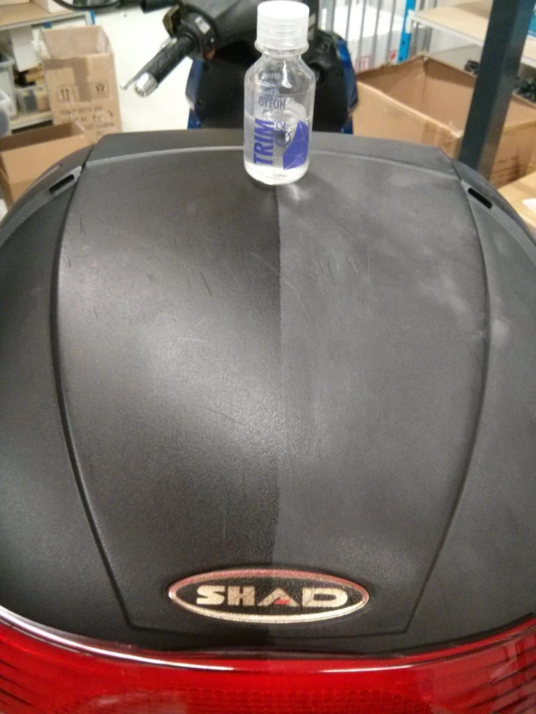

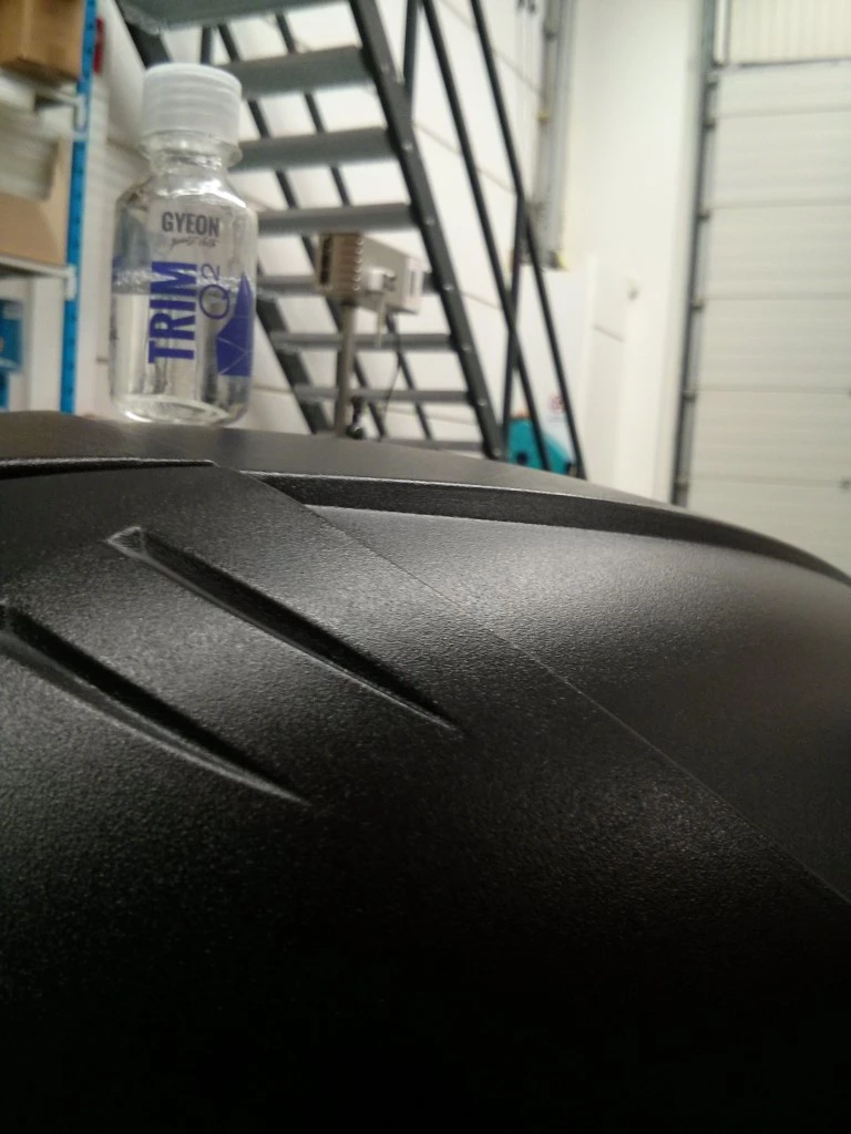

Behandelt met Q² Trim, de satijnen glans verdwijnt na een aantal dagen waarna de "factory look" te voorschijn komt.

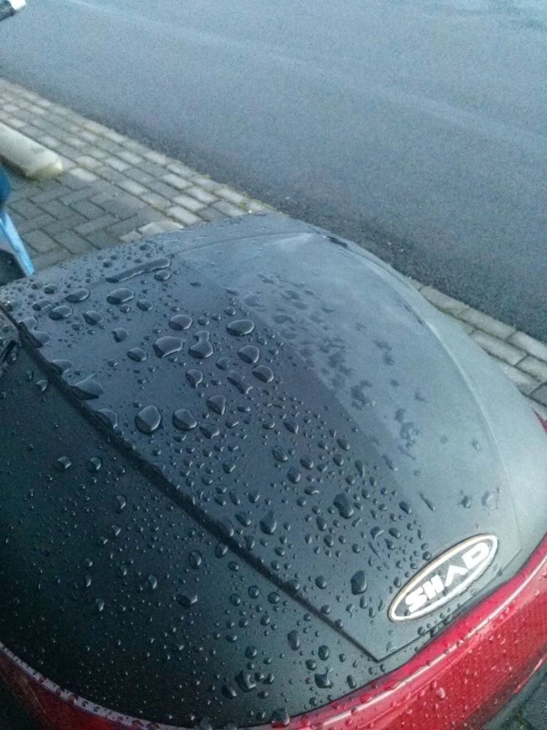

18-12-2013

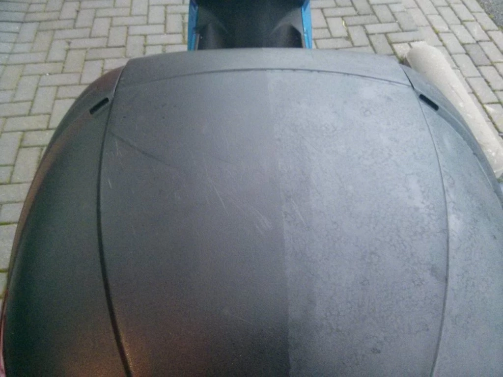

Na flink wat regen is er een duidelijk verschil, de Gyeon coating houdt het kunststof een stuk schoner en geen vlekken.
Het verschil is groter dan de foto aangeeft, de 2e foto zonder coating geeft het meest realistische beeld.
Zonder coating
Met coating

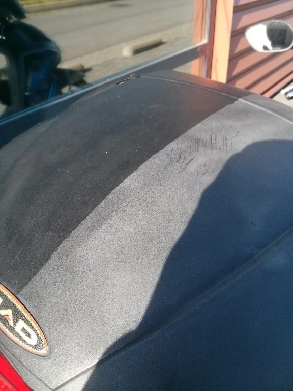

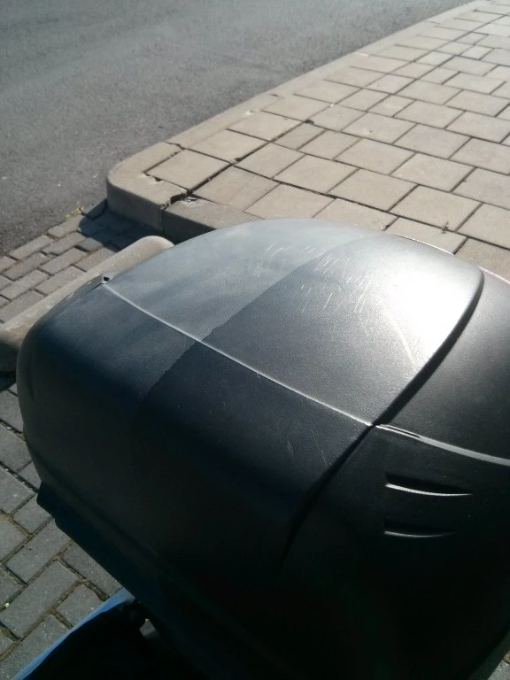

14-01-2014
Mooie beading nog steeds. Er is niets aan het koffertje gedaan. Niet schoon gemaakt o.i.d.
17-01-2014
Het verschil is nog steeds enorm, er is geen krimp in afname te zien

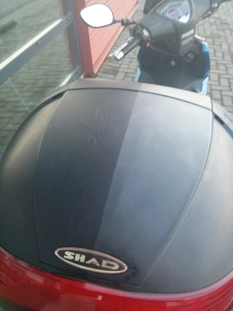

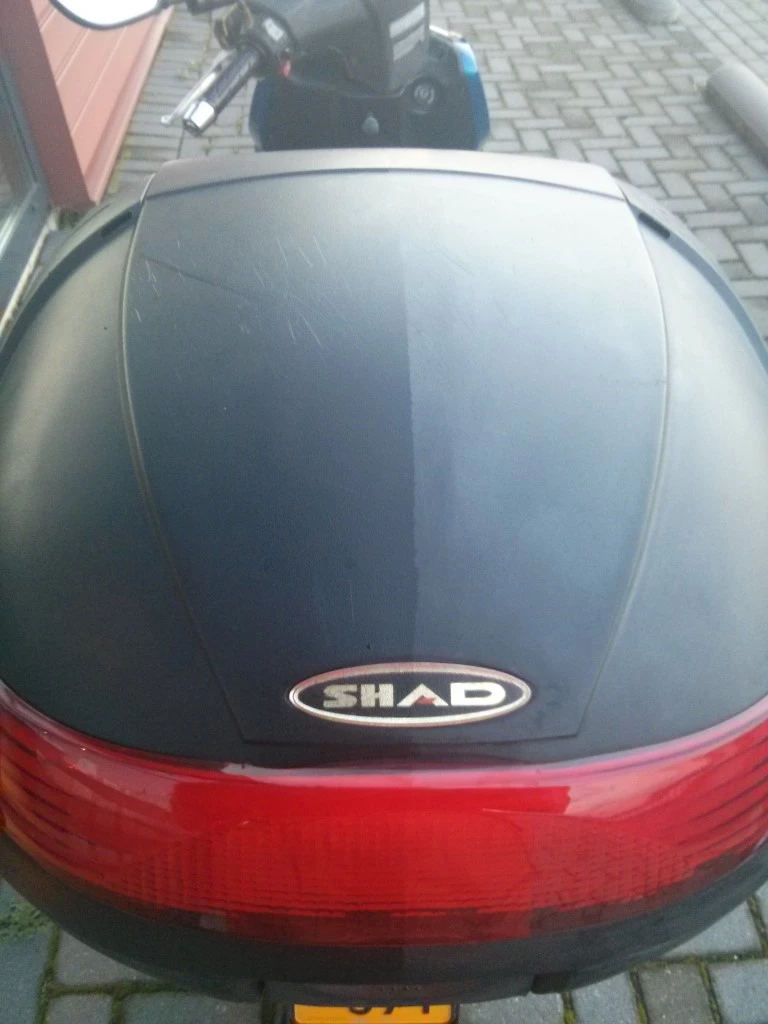

13-02-2014
Nog steeds fraaie beading, na dik 2 maanden zonder enige vorm van reiniging
Tot op heden zeer tevreden over het resultaat. Het oppervlak blijft zonder en er nog geen vermindering te zien van de coating.

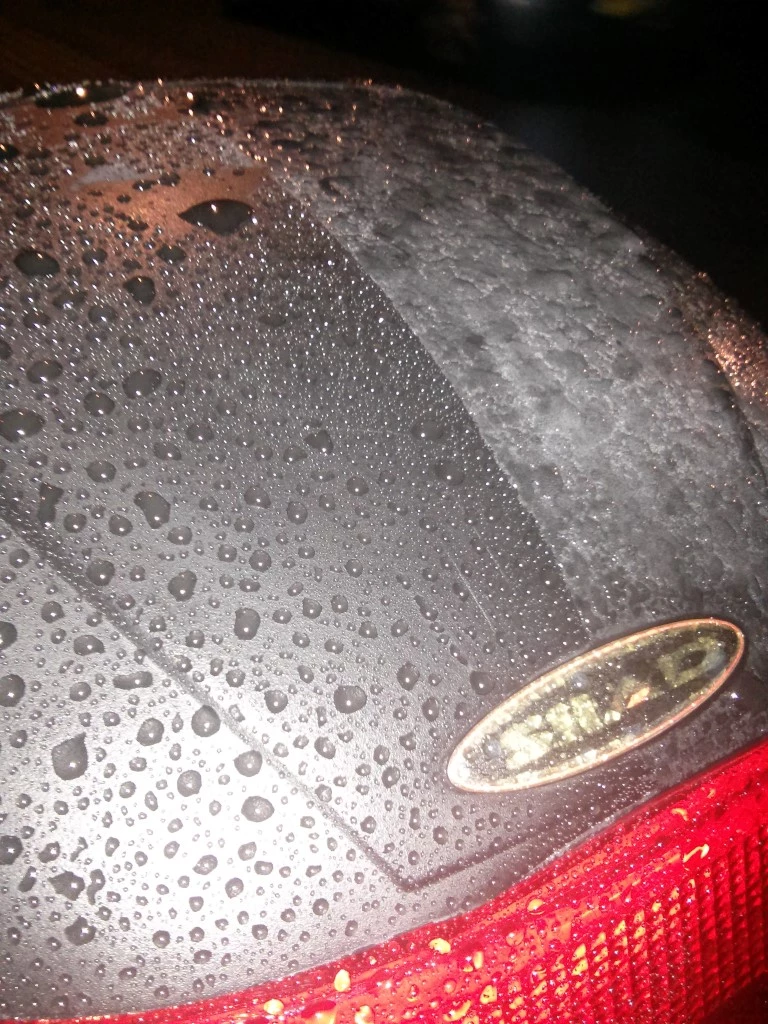

Van de week weer eens foto's maken, ziet er nog erg goed uit!
Dibbuz
Bastard of Bling
Medewerker
6 apr 2008
6.934
198
41

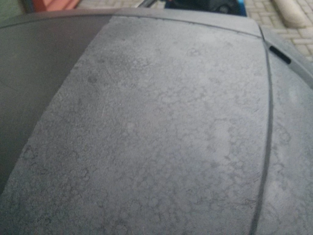

We zijn nu 5.5 maand verder. Het verschil is nog bijzonder goed. Er is werkelijk niets mee gedaan anders dan af en toe een droog doekje erover, verder niets. Hier en daar zie je wat lichtere vlekken komen maar aan de onbehandelde zijde worden sommige vlekken zelfs wit en begint al zijn kleur te verliezen. De scooter staat de hele dag buiten in de zon (als deze schijnt).
