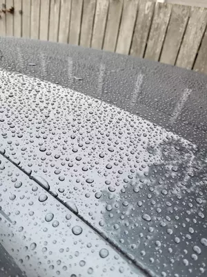

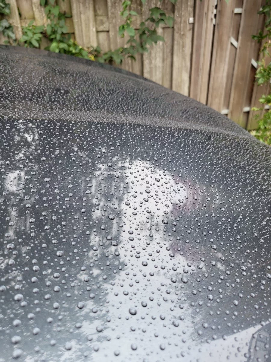

Had denk alleen de black hole te licht aangebracht, want vond die wat weinig krasjes verbergen. En misschien in de toekomst een andere wax ivm het tegenvallen van het glimmen.
Ga 'm hierna wel wassen met andere shampoo en boosten met de beadmaker!
Zo aan de reflectie te zien ga je vooral een rondje polijsten kunnen gebruiken om de glans te krijgen die je zoekt; die komt niet uit een potje.
Blijf in ieder geval lekker zo wassen en dan knapt je auto sowieso steeds iets meer op. Een dikke tip, mocht je machinaal nog niet aan de gang willen, is handmatig met Poorboys Prof Polish de lak goed te reinigen. Op een oranje handpad kun je dan al veel resultaat behalen. Eventuele oxidatie of doffe plekken haal je daar goed mee weg. Dan heb je daarna in ieder geval een schoon canvas en heb je goed kans dat de glans al iets opgehaald is.
Als je daarna nog wilt corrigeren en krassen wilt verminderen moet je echt gaan 'slijpen'. Maar dat is weer een stap verder. Prof polish en een handpad is laagdrempelig in deze, vandaar de tip.

Ja de auto is uit 2019 en bij de dealer viel mij niet meteen alles op, maar na 3 keer goed wassen werd er toch meer helaas zichtbaar. Eerst twijfelde ik nog of het door mij kwam, maar ik dat ze in de showroom veel kunnen verbergen helaas.
Ik ben van plan om in het voorjaar de auto te laten polijsten. Zie het zelf niet zitten om dit te doen, dus wil ik het laten doen. Ik wil me vooral bezig houden met het goed wassen en onderhouden van de auto. Tot die tijd dus nog maar even 'irriteren' aan de krassen her en der.
Bedankt voor de tip! Ik ga mij hier eens verder in verdiepen en lezen.
