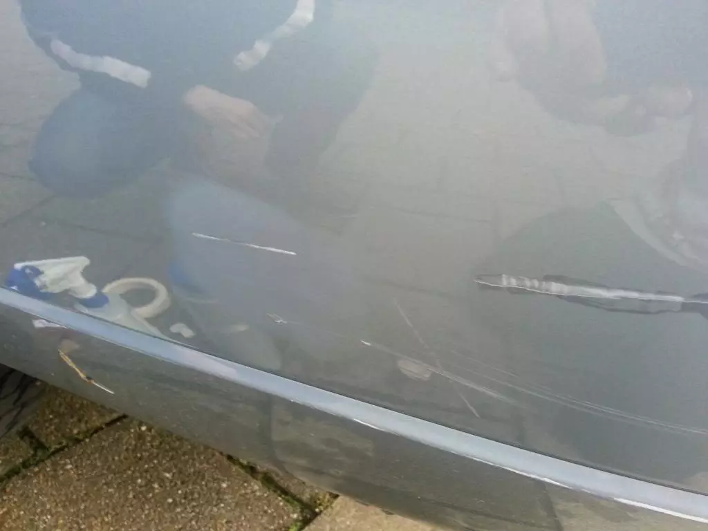

Helaas ook bij mijn auto zitten er een paar mooie krassen op de bumper. Na wat rond kijken en lezen heb ik besloten om hier een klein projectje van te maken.
Helaas koste het me wel dik een week om de juiste kleur terug te vinden. Mijn kleurcode is Z3, dus even opgezocht bij Motip. Daar kwam uit Garnet red of Rimini blue. Grappig, zeker omdat mijn auto grijsachtig is.
Na veel zoekwerk op het net heb ik via mijn VIN code de kleur kunnen achterhalen Tonic blue (met). Na wat google werk en fotos vergelijken ben ik maar naar de dealer toe gegaan en een lakstift + clear coating gehaald.
Over het "verknallen" van de bumper ben ik niet bang voor, aangezien hier al een scheur inzit :-" Deze zit aan de onderkant van de bumper boven de uitlaat. Dit geeft een mooi excuus om te proberen.

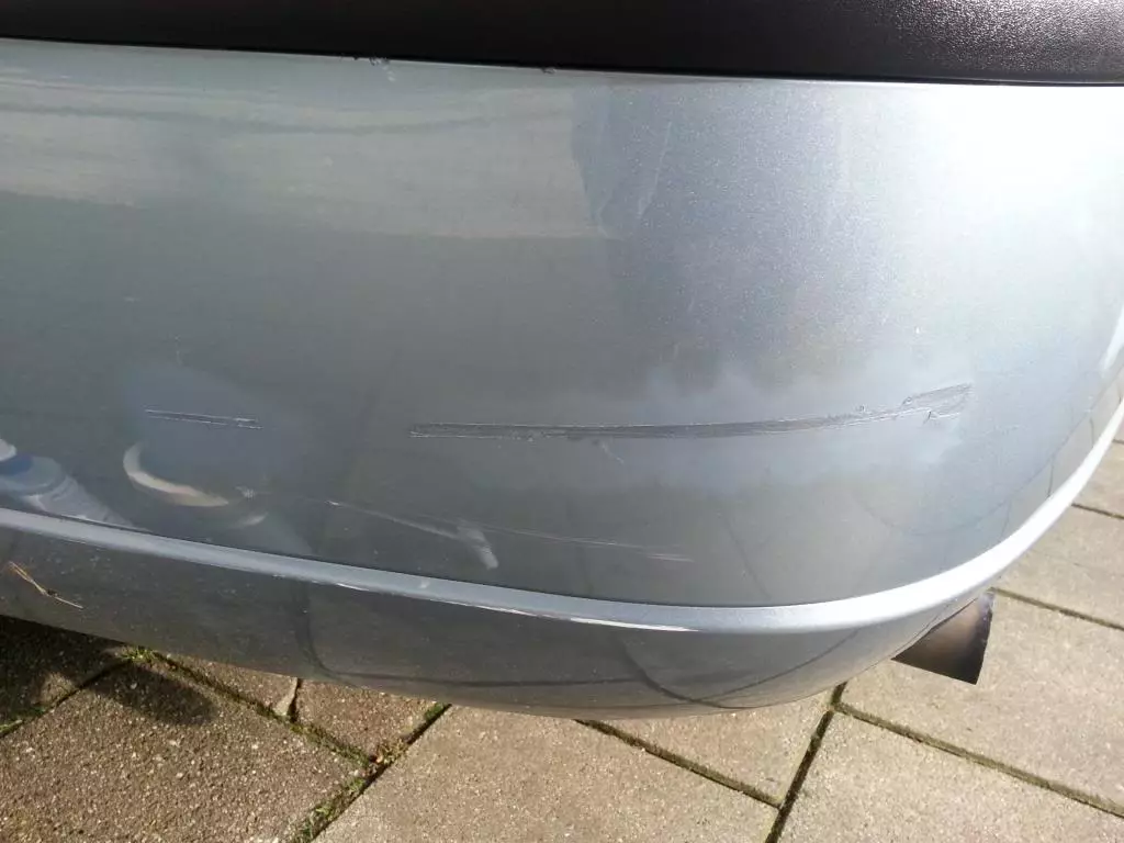

Om deze 2 krassen gaat het.

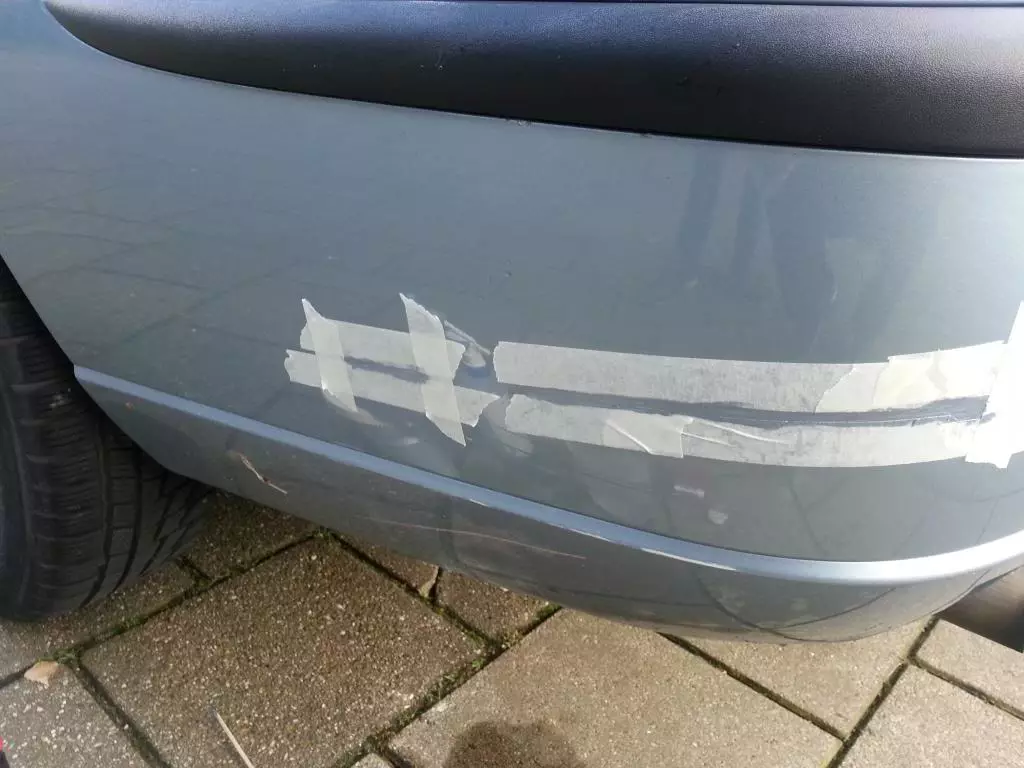

Eerst opgeschuurd met unigrid2000, daarna schoongemaakt en ontvet
Pappen en nathouden en rustig lekker schuren.
Kras rondom afgeplakt en de eerste laag verf kon erop. Er staat 45min droogtijd voor, dus licht opgeschuurd met unigrid2000 en de 2de laag erop gelegd.
Na de droogtijd een laag clearcoat erover heen gelegd.
Nu twijfel ik alleen of ik de lak nu laat uitharden en op een droge dag alles glad ga schuren en polijsten of dat ik dit vandaag nog kan gaan doen, dus advies is welkom.
