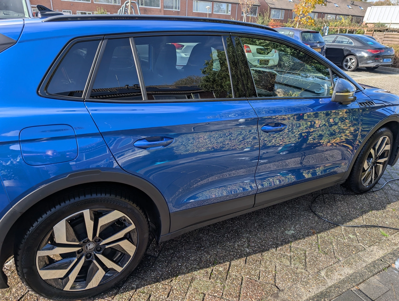

Eerste opzet naar zelf wassen.
Vandaag laag 2 gedaan, eerst even een handwas en hem daarna gedroogd met de droogdoek.
Hoop nu wel even klaar te zijn:D
Wat heb ik opgestoken.
1 droogdoek is niet genoeg, dat word nog een 2de Geyon bestellen.
De wash mit gebruik ik meer als spons dan als handschoen, dat word een incredimitt pad erbij doen naast een 2de doek.
Ben blij dat ik ergens anders de Gridlock 180 wall erbij heb besteld, werkt echt super.
TW ceramic echt kleine stukjes doen en zorgen dat er genoeg droge doeken zijn, best streep gevoelig, echt kleine stukjes doen dus.
Ik deelde de panelen op in 4 gedeeltes, dan gaat het wat beter, zeker niet laten drogen als je het erop gedaan hebt.
Vraag me af of er andere zijn die een jaar werking garanderen met 2 lagen maar wat minder foutgevoelig (lees strepen) zijn.
Natuurlijk nog afwachten of het ook echt een jaar gaat blijven werken.

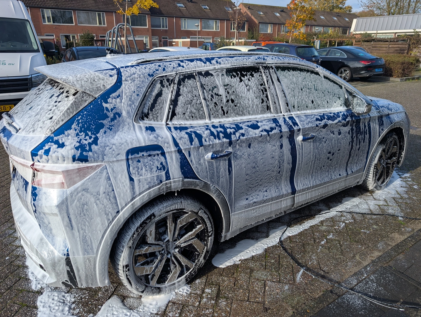

Misschien dat ik een verkeerde verwachting heb bij Touchless foam, ik had de verwachting dat die veel meer 'actie' zou laten zien mbt voorwas en ik vies schuim van de auto zou gaan zien.
Dat was niet het geval, misschien niet vies genoeg, alhoewel ik wel donker water kreeg met de handwas.
De auto lijkt in het echt iets meer 'glim/weerkaatsing' te hebben vergeleken met gister nu de 2de laag erop zit, weet niet of ik daar tevreden mee ben, de extra glim maskeert dan het blauw van de auto als je er schuin in kijkt.
Na een goede voorwas zou je eigenlijk niet zulk donker water moeten krijgen. Misschien na het wassen van slecht bereikbare plekken onder de dorpels of in de wielkuipen, maar niet van de 'zichtbare' delen van de auto. Ik zou de volgende keer een sterkere mix aanmaken voor het foam of (daarnaast) een pompsprayer gebruiken om de touch-less aan te brengen.
Reacties: Het Zonnetje
Ik heb nu een 100/900 verhouding gedaan, afgaande op de meting zou dat een 1% PIR moeten zijn.
Zou toch niet verwachten dat een auto van 2.5 week oud al zo vies is dat ik gelijk de maximal 2% PIR moet doen?

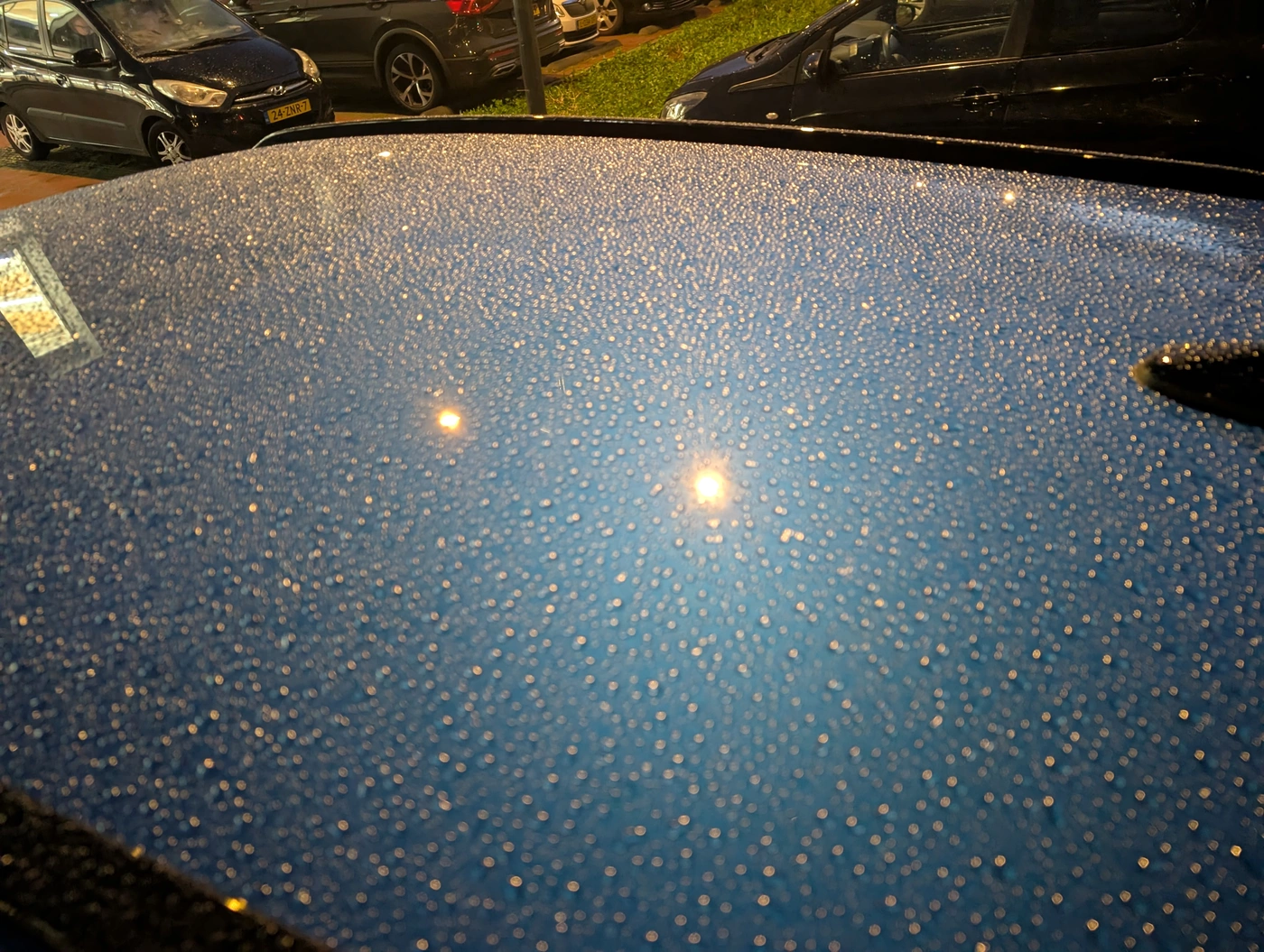

Sidefoto: kom net bij mijn auto na de training van mijn oudste kind.
Zag er wel cool uit om allemaal kleine balletjes te zien op de auto.
Niet perfect rond helaas, de 2de laag heeft niet 24 uur kunnen drogen, vrouw ging gister vrijwel direct na aanbrengen van de 2de laag weg met de auto en heeft bij Opa/Oma in de straat onder een boom gestaan tijdens de regen.
Toch jammer dat ik geen vaste ruimte of garage heb waar ik hem rustig kan laten staan voor een dag of 2.

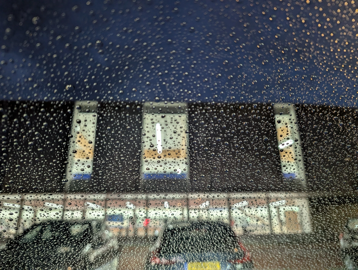

En van binnenuit de voorruit welke ik gewoon besmeerd heb.
Je kan wat spelen met de verhoudingen, maar 2,5 week lijkt inderdaad kort om heel vervuild te zijn geraakt. Wat ook kan meespelen is hoe grondig/goed je afspoelt. Ik begin altijd bij de meeste vieze, lage delen, en werk dan per kant omhoog. Dat kost ook meer tijd dan je wellictht zou denken (denk aan 10-15 minuten afhankelijk van auto, excl. velgen). Mijn vriendin helpt ook wel eens mee, en dan blijkt dat daar ook toch wat ervaring en techniek om hoek komt kijken, want zij mist toch wat delen of is iets minder grondig dan ik. Vooral op de lage delen kan het lonen om 2-3 keer over een paneel te gaan. Wordt vanzelf beter als je het vaker doet!

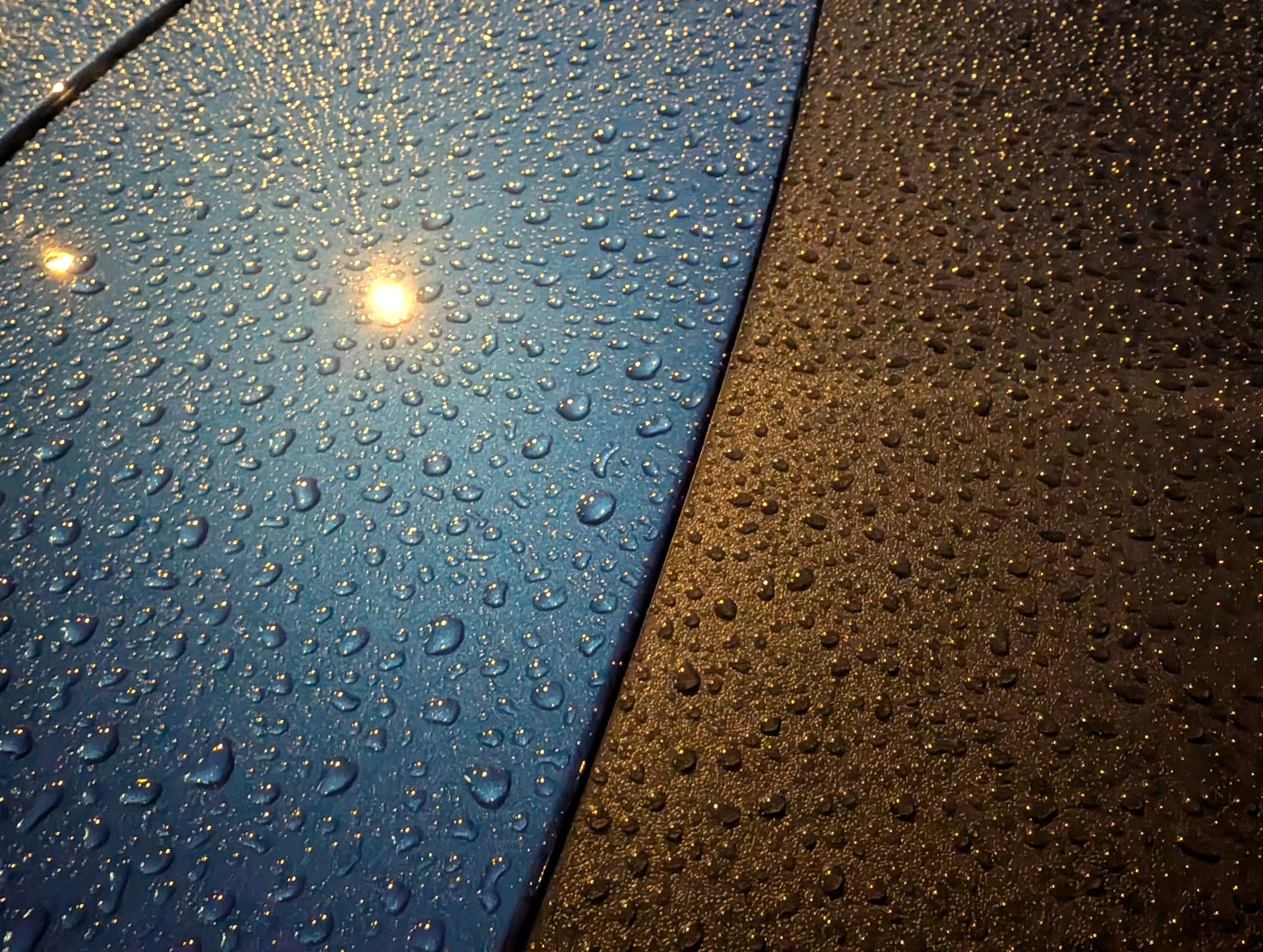

Pff, nog geen week verder en we zijn alweer goed vies, merk ook dat de beading een stukje minder is, zal wel blijven plakken op het vuil.

Die vieze druppeltjes geven aan dat er bescherming op de auto zit, en je merkt met het wassen dat vuil er makkelijker af gaat.
Een vieze auto geeft ook minder van die mooie druppeltjes dan een schone auto omdat het vuil bovenop de beschermlaag ligt, dus dan lijkt het misschien minder bescherming maar wordt het gewoon verbloemd door de viezigheid.

Ik foam met de HD de BH Autofoam altijd met 40-50ml op 400ML warm water van 60 graden.
In de wasbox gaat BH Touchless met 50ML op een liter of 4 koud kraanwater in een accusprayer.. gaat ook prima.
Het is en blijft een voorwas.. alles wat eraf gaat, is vuile winst. Het echte vuil haal je er pas af met de handwas.
Na je handwas en afspoelen ook een keer foamen met Bathe+ (en weer afspoelen) .. dat resultaat zal je verbazen.
Ik daag je uit een beter middel te vinden als voorwas met zo'n veilige marge. Als je verwachting is dat het vuil zo van je auto afloopt dan voldoet het middel niet. Als je echter je verwachting weet bij te stellen dat het de hechting van het vuil aanpakt om vervolgens goed los te komen tijdens het afspuiten, dan heb ik nog geen betere gevonden.
Ik zou vooral een beter beschermingsmiddel proberen aan te brengen op een schone auto en dan de Touchless nog eens te proberen. Hier om een coating haalt touchless met de aanbevolen pir nog altijd het meeste vuil eraf, ik heb een witte auto dus dat is zeer duidelijk zichtbaar waar het schoon wordt van de HD.
