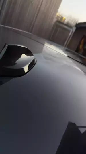

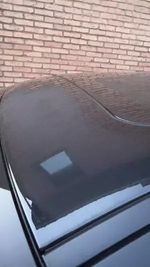

Ok, vandaag geprobeerd om de W&S als droog hulphulp te gebruiken. Wat een fiasco. Zie foto’s
Als volgt gewassen:
Infoamen
Afspuiten
Wassen
Afspuiten
Wetcoat geyon
Afspuiten
Droogblazen
Toen op het dak begonnen met nadrogen (S&W licht verneveld) en nadrogen. Het kan zijn omdat het donker (en mistig) werd. Maar verdenk ook de combo wetcoat-S&W. Wat denken jullie?
Kreeg het niet uit gebufd (ook niet na 3 doeken te hebben verzadigd met dat blauwe goed ruikende spul . Dak nogmaals natgemaakt, gewassen, afgespoten (toen zag ik duidelijk nog de resten) droog geblazen en afgedroogd, nog steeds zie ik strepen
Morgen nogmaals helemaal i guess
    19,1 KB · Weergaven: 72
    11,4 KB · Weergaven: 68
    40,1 KB · Weergaven: 63
Reacties: VB88
Lijkt inderdaad op dauw, dat zie ik de afgelopen dagen ook op mijn zwarte auto. Als je verder geen strepen of vegen in de dauw ziet, is het in principe in orde. Neem na het drogen altijd nog goed af met een microvezeldoek, bij voorkeur een wat dikkere. Voor mijn gevoel moet er daarna nog even “geboend” worden.
Je kunt altijd opnieuw foamen, afspoelen en vervolgens drogen. De wetcoat zou in theorie nog op het lakwerk aanwezig moeten zijn.
Ik denk dat het dauw is, had ik gisteren ook last van. Die wetcoat geeft natuurlijk ook meteen hydrofoob effect af.
En van die spray en wipe heb je niet veel nodig, een spraytje in de doek en een of twee spraytjes per paneel, is meer als voldoende. De doeken hoeven echt niet verzadigd te zijn. Zoals bij de meeste producten, less is more.
Het zag er prima uit vanochtend, denk idd dat het de dauw was. Maar was echt ff pissed omdat het echt leek alsof er een veel te dikke laag wax oid was aangebracht wat ik niet uit kon boenen. En daarnaast ook niet meer toekwam aan bandjes dressen, ruuten en stofzuigen. Les van deze week, begin eerder op de dag met wassen (of iig niet wanneer er veel vocht in de lucht hangt).
