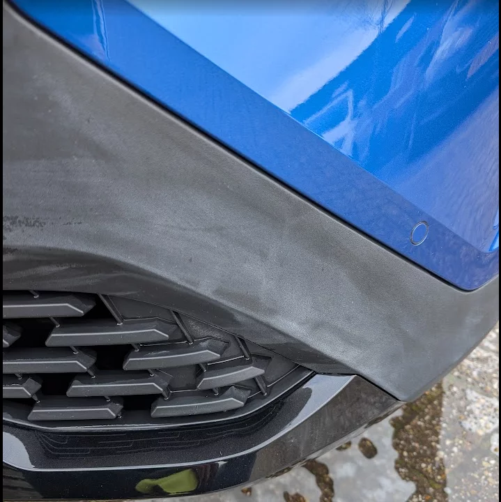

Vandaag de auto weer gewassen, dit is wel even schrikken.
Alle kunststof delen zien er nu echt super lelijk uit.
Zal dit weer weg gaan als het warmer wordt of heb ik een grove fout gemaakt door de kunststof delen ook in te smeren met de Collinite 845?
Standaard was gedaan, foamen met BH Touchless en wassen met PB Slicks & Suds.
Al geprobeerd met een droge microvezel doek eroverheen te gaan maar dat maakt geen verschil.
Een natte doek laat het even verdwijnen tot het deel weer opgedroogd is, dan keert de witte waas weer terug.
Dat is inderdaad schrikken, maar lijkt me niks permanents.
Heb je de Collinite vorige wasbeurt aangebracht? En sindsdien niks er van gemerkt? En zie je het pas nu je de auto opnieuw hebt gewassen?
Het lijkt wel alsof er spul (Collinite?) niet goed is uitgebuft na het aanbrengen (maar mijn verwachting zou dan zijn dat je dat eerder had moeten zien) ...
Heb je geprobeerd om de kunststof delen nog eens goed "in de sop" te zetten?
Bedankt heren, lesson learned denk en maar weer geld uitgeven om dat spul te kopen welke Thomaso noemt.
Zucht, dacht lekker makkelijk doe het zelf wel maar wat een gedoe zeg tegenover gewoon door de wasstraat gaan.
Buurman, ja dit is de eerste keer wassen na aanbrengen van de Collinite.
Was eerder niets van te zien totdat ik vandaag dus weer gewassen heb.
Bonusvraag, als ik Gyeon Cancoat of MOHS koop in het voorjaar ergens v
Kan dat ook niet op de kunststof delen of gaat dat wel goed zonder lelijk te worden?
Kunststof eerst goed ontvetten met een APC en wanneer droog in de Solution Finish zetten.
Dan wordt het donker/zwart en blijft dat. Geen strepen van wassen of regen. Voor mij de nr 1 voor kunststof.

Wat ik doe voor het waxen is een contact was en dan met een zachte klei een 2e ronde shampoo. Dan na het drogen autoglym SRP (reinigt licht, mooie filler) daarna gebruik ik collinite 476. Als je de 845 af wil toppen kan je de spray variant insulator nemen om het bij te werken.
Op deze mooie zondag morgen lees ik dit draadje met plezier. Duidelijk dat hier iemand voor het eerst aan het detailen is geslagen. Leuk! En ook leuk om de foutjes te zien. Geloof mij…die hebben we allemaal gemaakt, dus welkom bij de club.
Goede les voor de volgende keer: gebruik nooit wax of sealant op kunststof (tenzij expliciet is aangegeven dat het kan). Gelukkig is de schade tijdelijk en is het kunststof te herstellen. Jammer alleen dat je het met Collinite hebt gedaan…die is lekker standvastig.
Wat je nu vooral niet moet doen is met allerlei dressings aan de slag. Die Collinite moet er af. Een dressing zorgt er alleen maar voor dat het langer blijft zitten (je dekt het af). Bij een drogist kun je IPA bestellen. Dat is Isopropyl alcohol. Dat meng je tot 50/50 met water en hiermee heb je een hele goede ontvetter en voorbereider voor polijsten en waxen. Met IPA verwijder je veilig wax resten en je kunt dit gewoon gebruiken op kunststof. Met een zachte borstel aanbrengen en direct afvegen. Bij Collinite zul je zien dat je dit meerdere malen moet herhalen…geduld is een schone zaak.
Collinite is een sealant die gemaakt is om vol te houden. Voor de lak van je auto heb je hiermee echt een goede keuze gemaakt. Les voor de volgende keer: breng dun (dun!!) aan. Dat doe je de rest van je leven met alle wax, sealant, coatings…dus aanbrengen. Less is more!
Collinite houdt het lekker lang vol zonder poespas. Gewoon regelmatig wassen met ph-neutrale shampoo. Iedere keer aanbrengen is complete onzin.
Ik heb ook gezien dat je het op glas aanbrengt. Niet doen. Voor glas biedt Carclean tig coatings. Die zijn bedoeld voor glas en bieden een veel beter resultaat. Met Collinite breng je alleen maar een vette waas.
Probeer wax zo dun mogelijk aan te brengen en probeer het zo netjes mogelijk te doen. Probeer rechte banen en overal kruislings. Dus bijvoorbeeld eerst horizontaal en daarna verticaal. Doe paneel voor paneel. Zo werk je netjes en weet je wat je hebt gedaan.
Cancoat evo kan ook op kunststof. Standtijd is wel minder dan op lak. Maar nu moet je zeker geen cancoat gebruiken op de kunststof delen. Eerst die Collinite eraf!

Bij APC op kunststof alleen een lage verhouding gebruiken, vanwege de weekmakers (zonder wordt het grijs).
Warm werkt nog beter, zeker voor 845 en een zachte borstel helpt bij reliëf

Wax op kunstof laat meestal witte vlekken achter omdat de wax in het kunstof trekt dus het beste geen wax op onbehandeld kunstof smeren. Deze kunstoffen kun je het best met een trim middel, gel/dressing/coating behandelen.

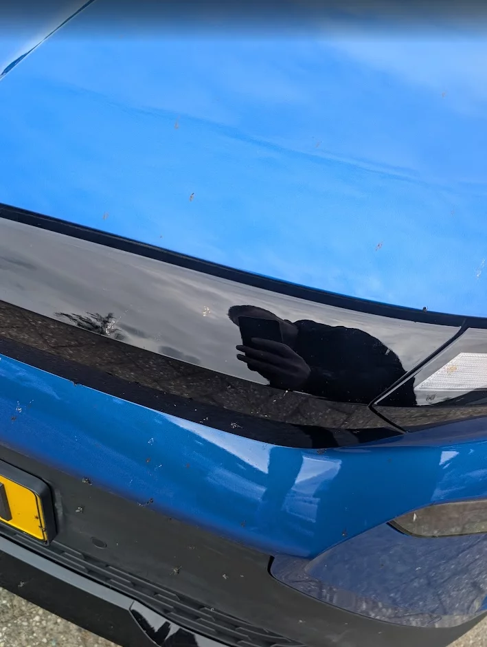

Gisteravond de auto gewassen, nergens meer iets te vinden qua bescherming zover ik kan zien.
Moeilijk te verwijderen insecten vlekken en andere rare vlekken die ik niet kan plaatsen.
Nog geen 24 uur verder en nog geen 50 kilometer gereden vandaag.
Heel de voorkant alweer vol met dode insecten, om te janken dit.
