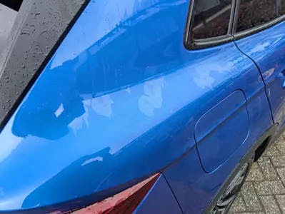

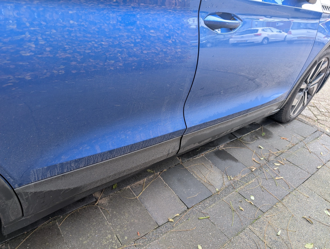

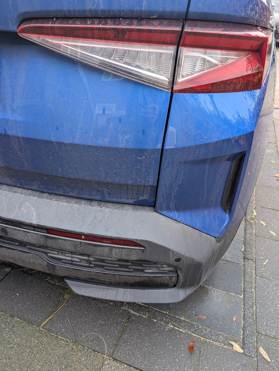

Lijkt er ook op dat de TW ceramic coating al weg is, erg jammer gezien ik hem 2 lagen had gegeven waarvan ze zelf zeggen dat het dan wel een jaartje mee zou moeten gaan.
Zie onderstaande fotos waardoor ik denk dat het niet meer werkt, water loopt er nagenoeg niet meer vanaf.
2x gefoamed omdat die echt vies was, afgelopen week nog een extra 1k kilometers gereden, daarna de handwas met de S&S.

Als bovenstaande voor het regulier wassen is, dan is daar nu nog niets van te zeggen omdat er vervuiling op/in de beschermlaag kan zitten.
Mocht je Ceramic coating waarna je refereert onderstaande zijn, dan mag je al je handen dichtknijpen als je 12 weken in plaats van maanden gaat halen.
Bij iets wat uit een soortgelijke spray fles komt, is een standtijd van 4-8 weken eerder van toepassing.
De term coating is vooral marketing technisch leuk, maar trekt ten onrechte een vergelijk met een “echte” coating die daarna in een gecontroleerde omgeving moet uitharden.
Bovenstaande afbeeldingen zijn na het wassen.
Erg jammer dat de geadverteerde standtijd totaal niet gehaald wordt.
