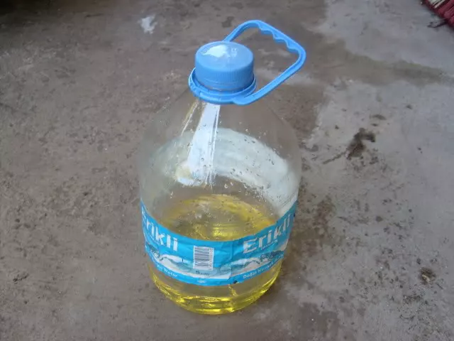

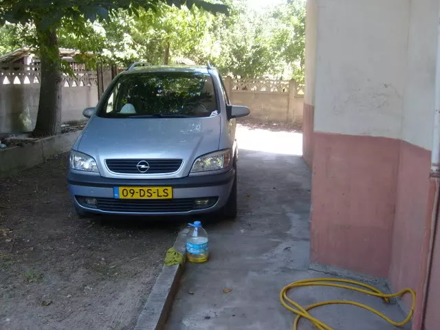

Heb een paar weken geleden diesel gekocht en heb al het teer weggekregen. :) De medewerker van de benzinepomp wist dat je het met diesel weg kan halen, hij adviseerde mij eerst om de lak nat te maken met diesel en na een paar minuten verdween het als sneeuw voor de zon.:-d Bij het wassen kwam er trouwens wel beading, komt vast omdat het vettig is. :-p

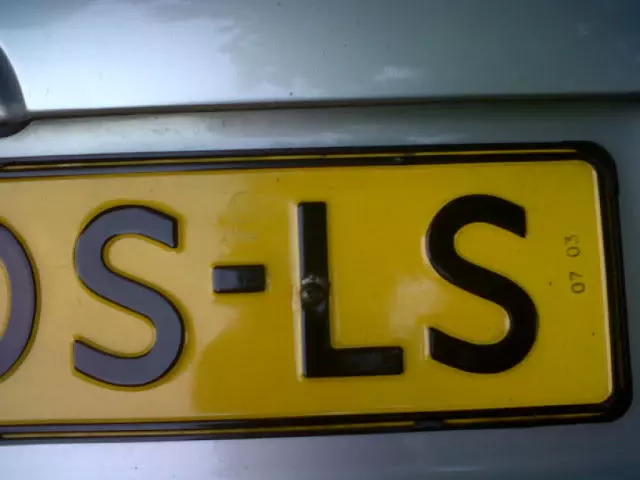

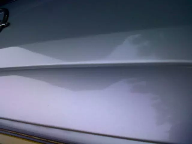

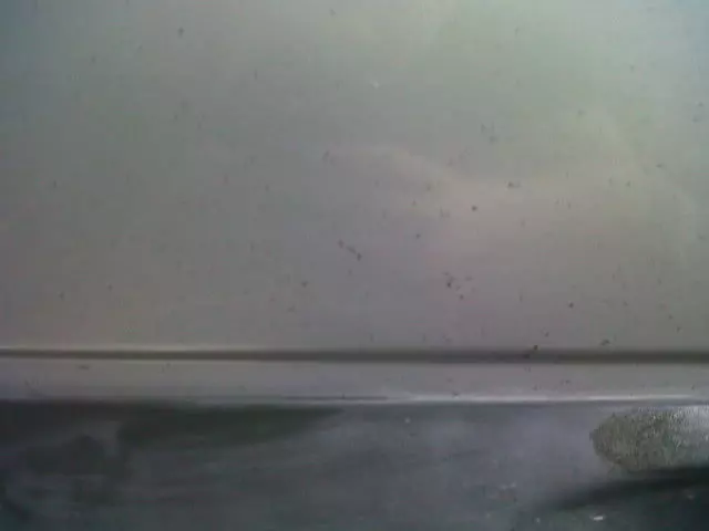

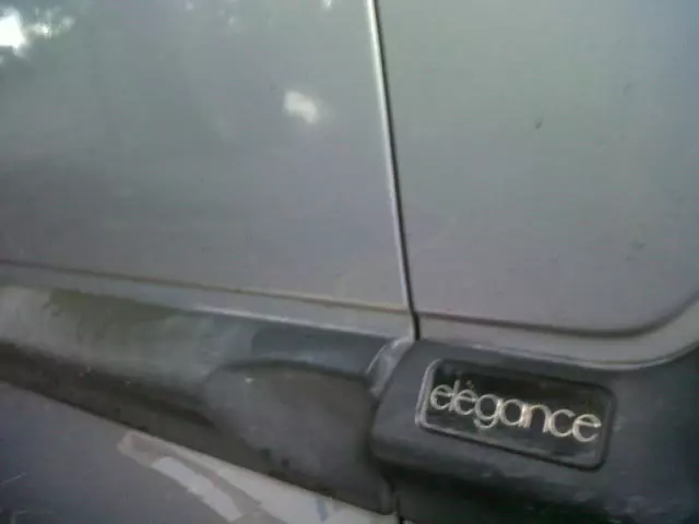

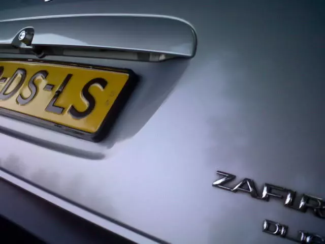

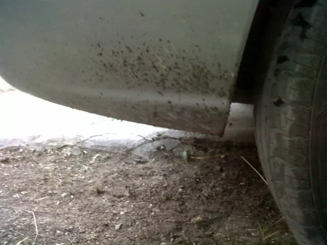

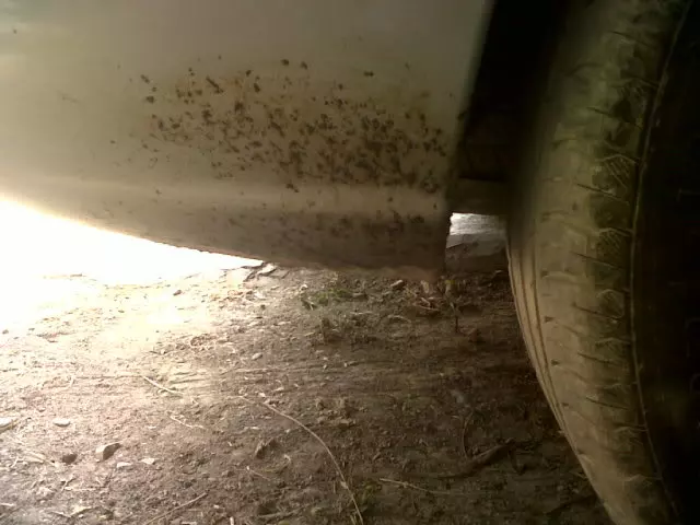

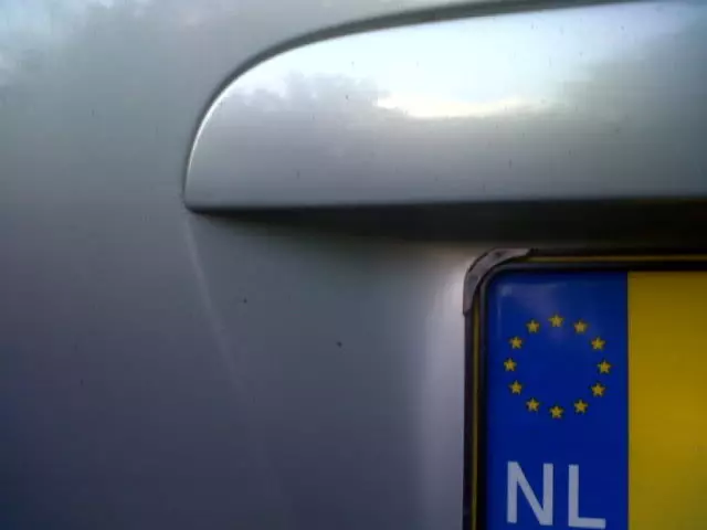

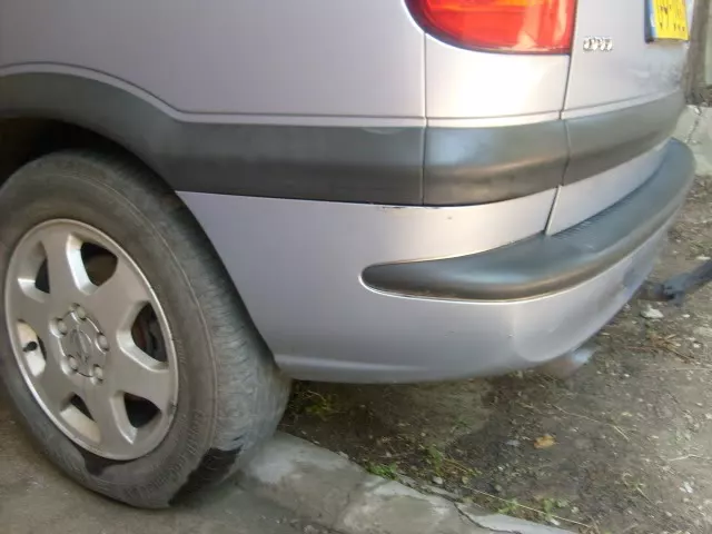

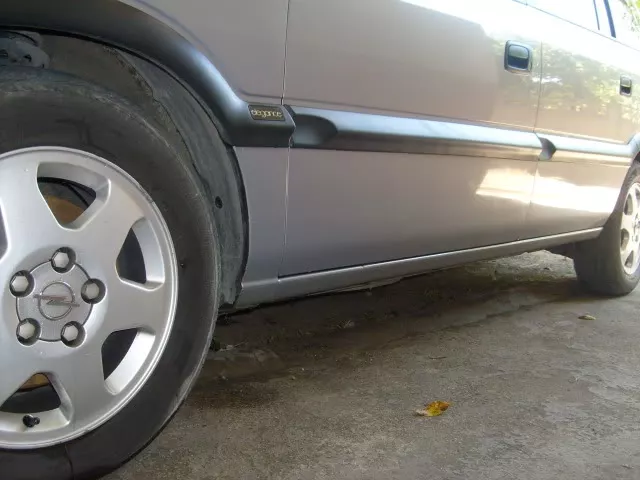

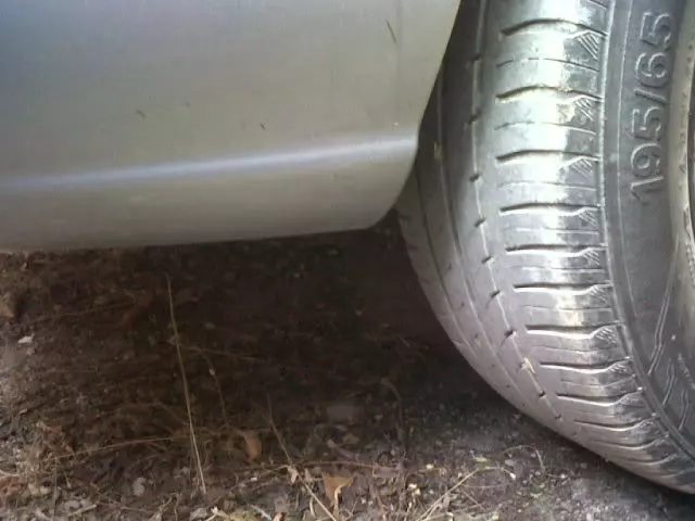

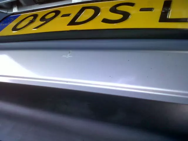

Heb een paar voor en na foto's gemaakt. Niet van beste kwaliteit (Blackberry).

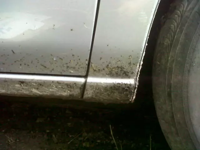

Allemaal teerspetters
Nog meer teerspetters

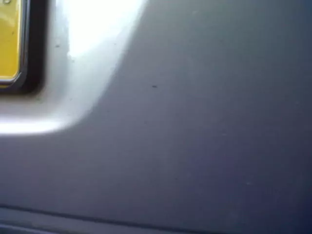

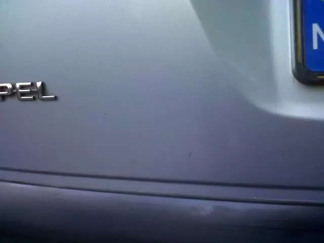

Teerspetters op achterklep

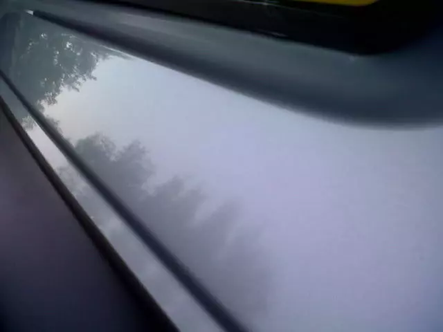

Kras waarvan ik niet weet hoe die is gekomen=-o

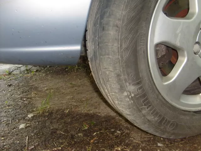

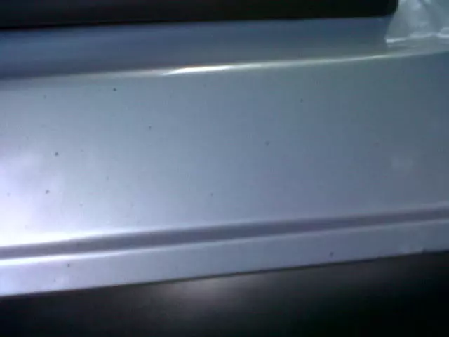

Alle spetters weg
Weet niet wat dat is maar het was geen teer, volgens mij bessen ofzo
Inderdaad, bedankt nog voor de tips. :)

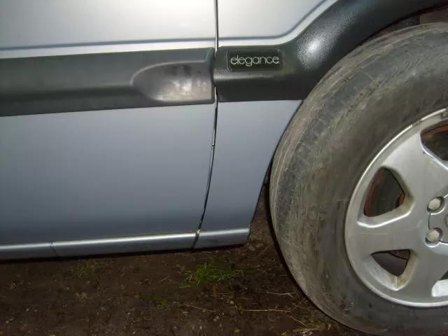

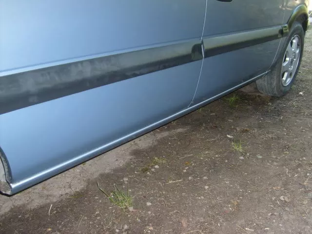

Heb een paar foto's gevonden op mijn fotocamera. Hier is het beter te zien
Ook een paar vlekken te zien van bessen oid
Het product :-b
Totaalplaatje na het wassen
