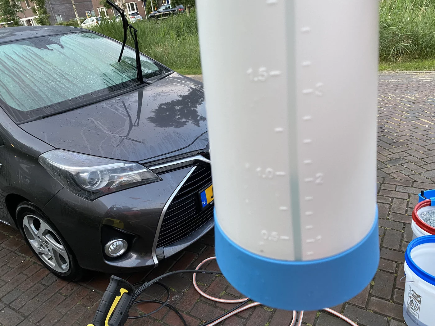

Zoals beloofd nog een 2e test gedaan op een auto zonder bescherming.
Het gaat hier om de Toyota Yaris van mijn schoonvader welke de komende 2 weken hier voor de deur staat voor een lichte polish en wax + interieur behandeling.
Ter voorbereiding de hele auto gewassen en daarna gekleid met ONR als clay lube (testje). Ik merkte dat de ONR op zichzelf al wat waterafstotend was dus vooral gekeken naar wat de bathe+ hieraan kon toevoegen:
Bathe + 15ml op 1L (kraan)water

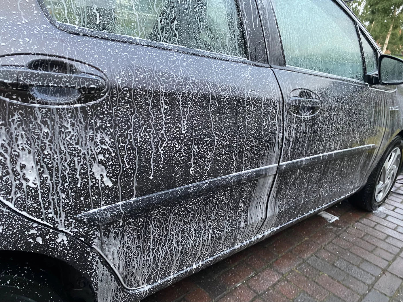

Foam op de auto (wederom lijkt het best prima te foamen)

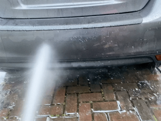

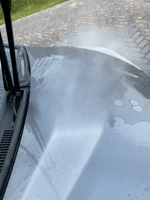

onbeschermde kant watergedrag:
Gifjes van water in actie:
links onbeschermd en rechts beschermd

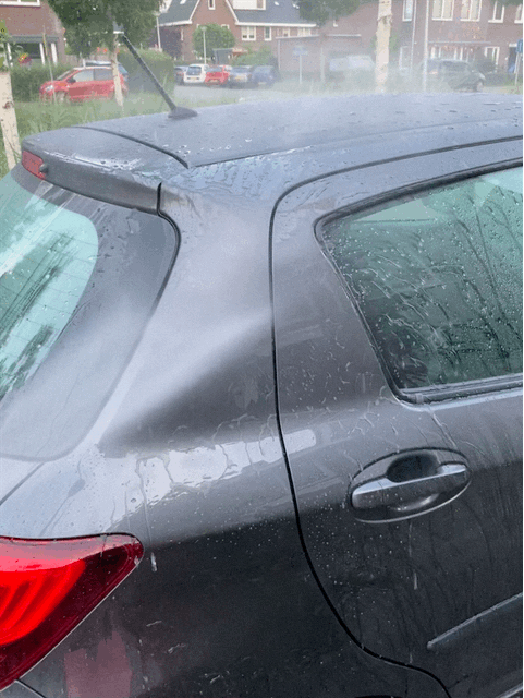

Beading achteraf na wassen en na regenbuitje:

@MTyn - Ik heb nog eens terug zitten zoeken naar een foto waarbij ik Bathe+ foamde, want had toch wat twijfels of het schuim hetzelfde was. De foto van Jahe die ik bedoel, daar kun je goed zien dat de dekking niet geweldig is en duidelijk uit een drukpomp komt. -->

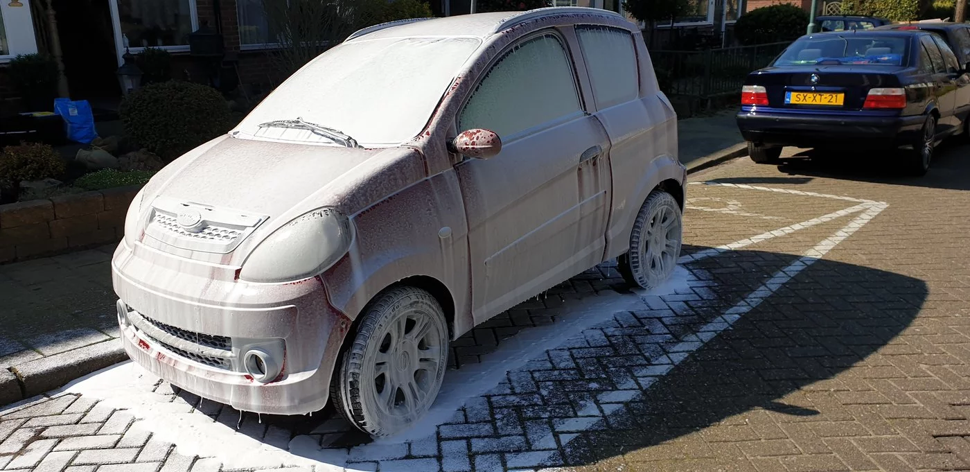

Hieronder een foto van Bathe+ (1:10'ish) uit een Lancia. (145 bar, l/min weet ik even niet meer). -->
Ik denk dat er ook wel een verschil zit in PIR wat betreft 'primaire dekking' van het product. Bij het foamen raak je dezelfde plek langer en dus met meer mengsel van product en water en bij een handfoamer minder. Hierbij speelt het afspoelen en dus waarschijnlijk ook weer verdeling/verspreiding van het product ook een rol. (a la wetcoats)

Sorry mensen duurde even voordat ik kon reageren, maar bij deze:
Hoeveel van de 1L (+15 ml) gebruikte je voor de hele auto?
Ik heb beide keren (ibiza ST en Yaris) net aan voldoende gehad aan de inhoud van de sprayen. Voor het gemak zou je hem misschien net wat meer willen vullen.
Je bracht het nu per paneel aan en spoot af met de HD? Als ik namelijk het schuim bekijk op de foto, vraag ik mij af of je dit ook met alleen de tuinslang af kan spoelen en dus geen problemen krijgt zoals vlekken/vetwaas/etc.
Klopt, aanbrengen met drukpomp en daarna met HD afspoelen. Geen idee of het met een harde straal uit de tuinslang voldoende zou zijn.
