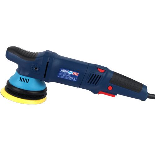

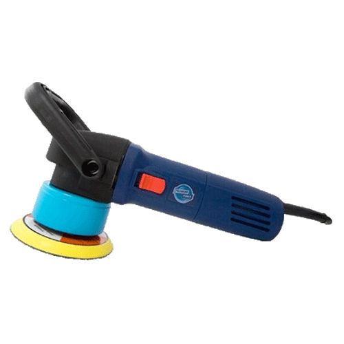

Zoals al eerder aangegeven door menig collega, kan je machinaal weinig verkeerd doen. Met logisch verstand kom je al een eind. Met dit zelfde logische verstand kan je bedenken dat als jij wat polijstmiddel op een handpadje doet, draaiende bewegingen maakt met ietwat druk, dat je in een bepaalde tijd een bepaald resultaat behaalt.
Een machine die vele malen sneller dezelfde beweging maakt en door zijn gewicht al wat druk zet, die zal een gelijkmatiger resultaat behalen in een veeeeeel kortere tijd?
De DAP500 is een prima machine en de DAP900 heeft iets meer vermogen. Daarbij is de ergonomie van een DAP900 beter. Dus... Vergelijk het met een stofzuiger die je wilt kopen. De ene zuigt prima, maar heeft minder zuigkracht en kost iets minder als de duurdere variant die harder zuigt en deze heeft een handgreep die lekkerder voelt en een iets langere stang. (No pun intended)
Kijk dus ook naar de ergonomie -->
DAP500 - Schakelaar zit aan de linkerzijde en kan alleen AAN-of-UIT, toerenregeling op z'n kont waar het snoer de machine in gaat. De kop van de machine is kort. (Beugel mogelijk op beide machines)
Bekijk bijlage 93043
DAP900 - Schakelaar zit centraal als trigger en je kan in feite gas geven (Ook vastzetten), toerenregeling op de bovenzijde. De kop van de machine is langer. En dan uiteraard meer vermogen.
Bekijk bijlage 93044
Dank voor deze goede info!
denk dat het waarschijnlijk een dap900 power pack wordt....
ik laat hem wel even showen als ik hem binnen heb.
