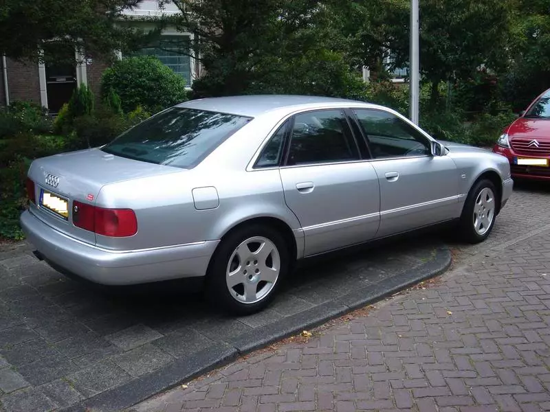

Bekend verschijnsel bij zilvermetallic...
Ik had een zeezilveren A8 en toen deze foto werd gemaakt was de auto compleet gewassen, gekleid, gecleand, gepolished en gewaxed. De glans was nooit spectaculair, zoals ik bij zwarte auto's wel heb. Maar als de zon er op scheen en ik parkeerde de auto tussen andere (vieze) auto's, dan zag ik het wel :party:

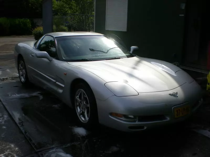

en ook ik had echt wel alle voorbereidende stappen gedaan hoor!
Dit was toen het resultaat had(wel alles met het handje gedaan nog...) :schaam
