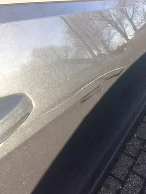

Na mijn vakantie kwam ik er tot mijn schrik achter dat mijn auto op de rechter achter portier gekeyed was! Hieronder een klein verslagje van mijn inspanningen om hier wat aan te doen.

De schade:

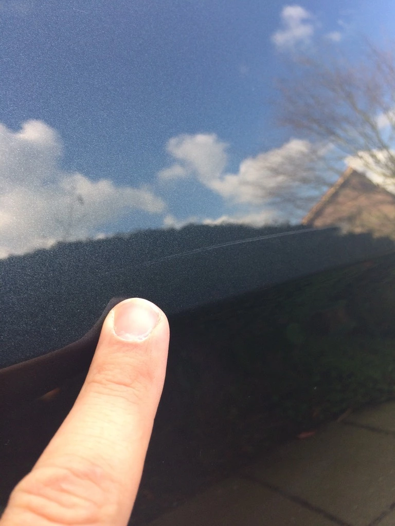

De ' nagel test' faalde nipt aangezien mijn nagel er heel iets in bleef hangen.
