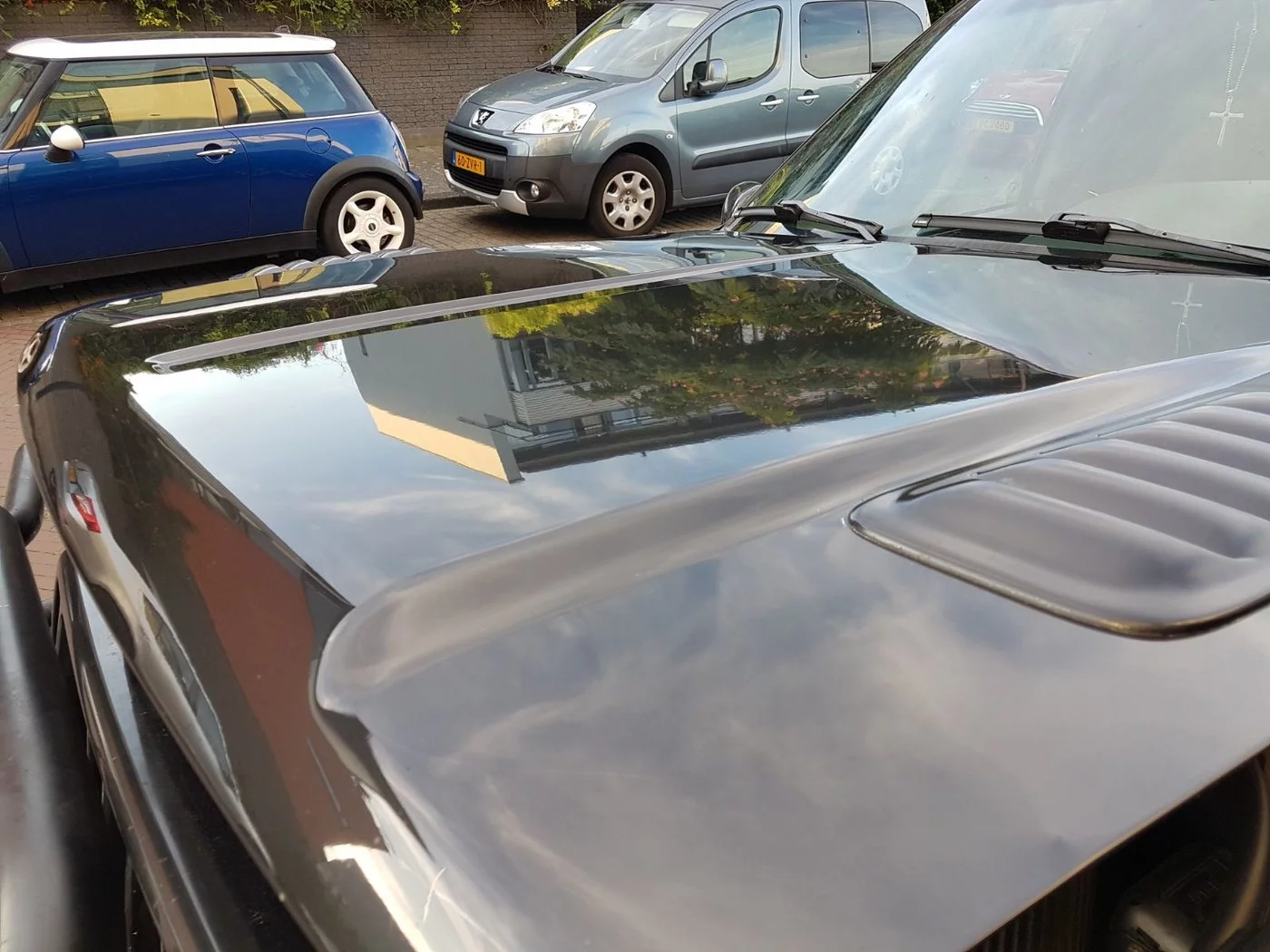

Ik was vorige week zondag op de meeting en heb daar een starterskit gekocht met een DAP900 machine, een setje polijstpasta van Monello, shampoo en klei.
Nou heb ik totaal geen ervaring met polijsten, maar op de meeting heb ik een beetje mee kunnen kijken en natuurlijk heb ik me hier ook wat ingelezen. Vandaag ben ik voorzichtig begonnen met het polijsten van de motorkap van de Grand Cherokee, donkergrijs/zwart. Eerst wassen, dan kleien, vervolgens polijsten. Veloce op de gele pad, mezzo op de oranje pad en finale op de witte pad. Snelheid op 6, behalve bij de finale, die heb ik op 4 toegepast. Vervolgens een waxlaagje aangebracht.
Absoluut een enorme verbetering! Lak had enorm veel swirls, lichte krassen en hologrammen. Dat is een heel stuk minder geworden, maar toch zitten er nog steeds wat oppervlakkige krassen op welke eigenlijk alleen te zien zijn op het moment dan er fel licht of de zon op schijnt en je goed kijkt. Ik vermoed dus dat er iets beter moet kunnen, maar wat heb ik niet helemaal goed gedaan? Te weinig polijstpasta gebruikt? Ik heb bijna elke stap 1x horizontaal en 1x verticaal gepolijst. Had ik dit een aantal keren moeten herhalen? De krassen krijg ik eigenlijk niet op de foto, en ik vind dat het er op de foto allemaal iets mooier uit ziet dan in werkelijkheid. Of verwacht ik er te veel van?
Wat doen jullie met de pads, moeten/mogen deze gewassen worden? En wanneer mag je natschuren, en gaat dat altijd met korrel 2000/3000?
Alvast bedankt!
