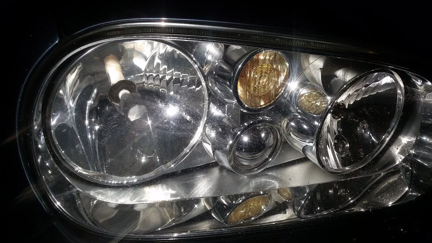

nou de bioscoop broek maar uit gedaan en goeie broek aan. even naar buiten gelopen en foto gemaakt van mijn koplamp. Zelf heb ik deze, en deze is wel van glas. DaarOm dacht ik dat jouwe ook van glas was. indien ik fout zit, excuses!
Bekijk bijlage 94651
Bij mijn '99 Golf zijn ze ook gewoon van glas.
Daar valt met polijsten weinig winst mee te behalen. :D
Heb nieuwe lampies aangeschaft ga die andere gewoon verkopen joh. Aangezien ik er niks over kan vinden en jullie me erop wijzen dat het onbegonnen werk is. Weer iets bijgeleerd! K*t glazen lampen ook:sob:
