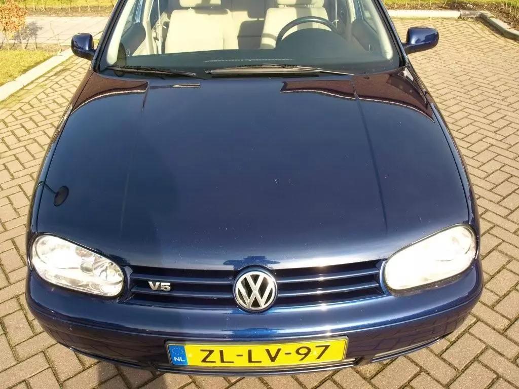

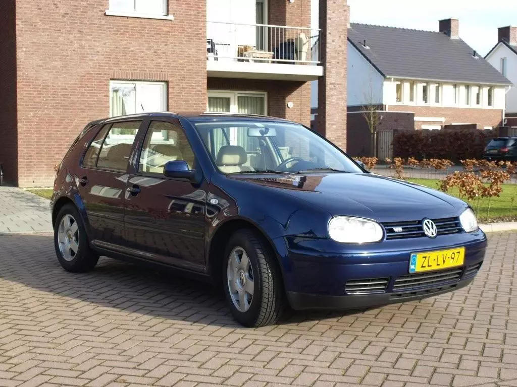

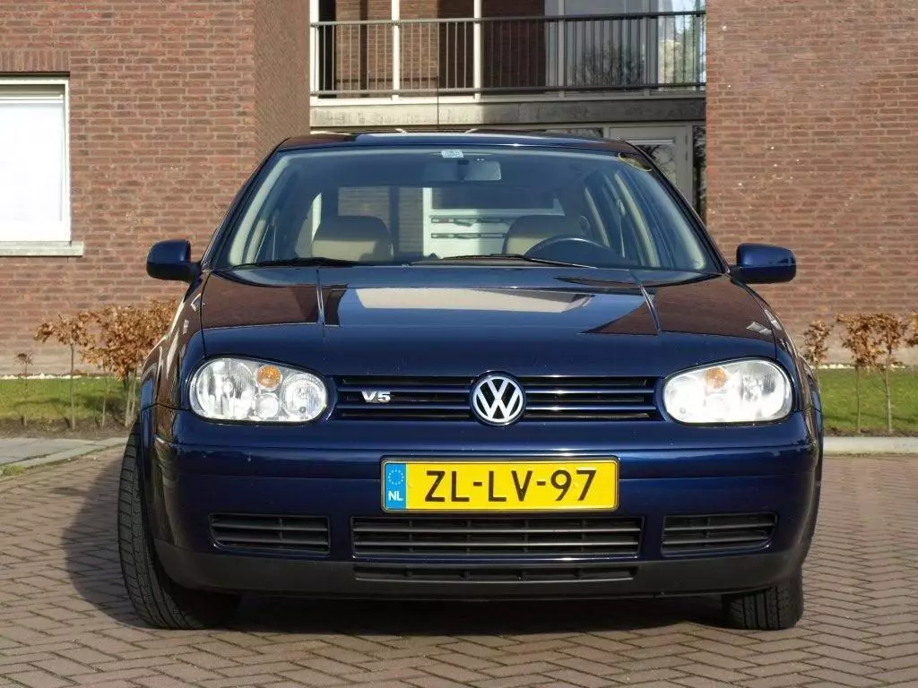

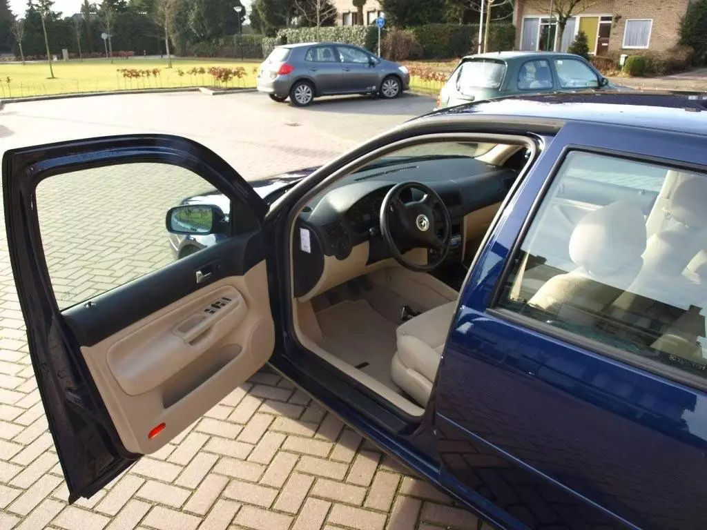

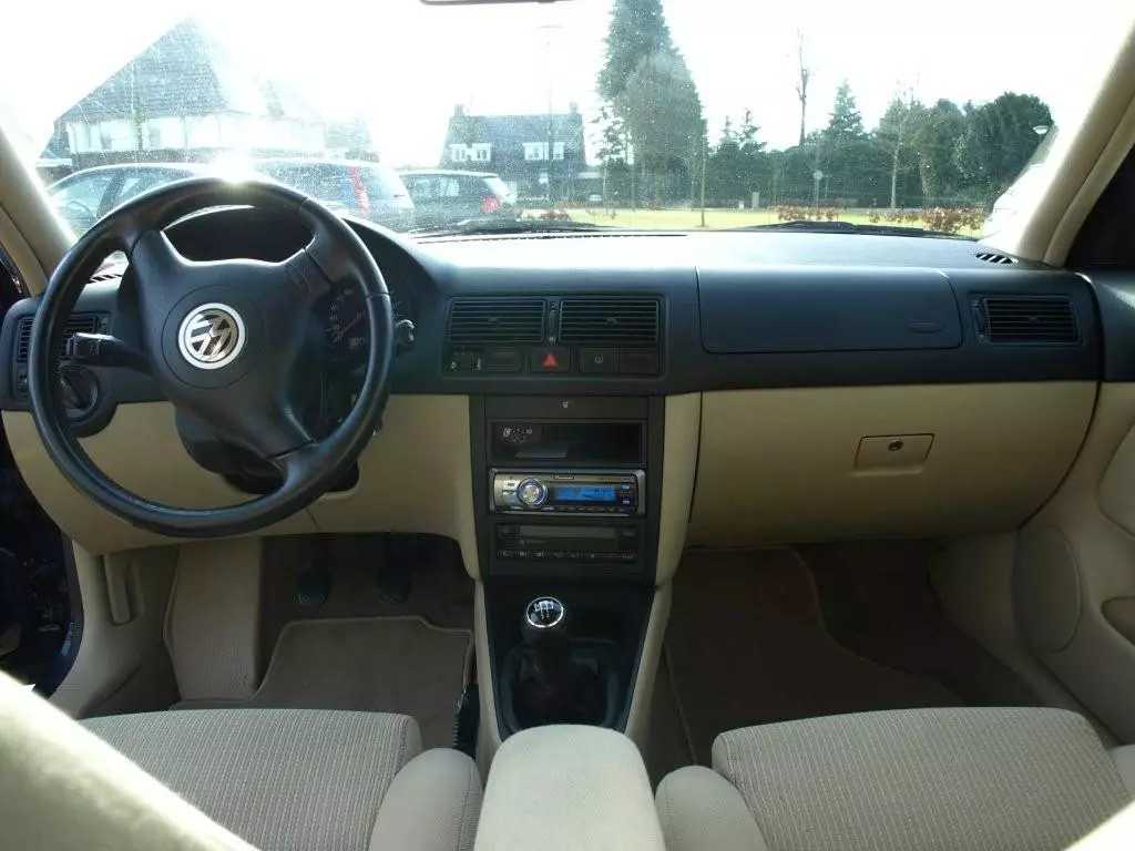

mijn broer zijn vorige auto.
de reden voor deze auto een full detail beurt te geven was de aanstaande verkoop ervan.
een potentieele koper mailde met de vraag of deze enkele foto's kon krijgen van het interieur, wat totaal uitgeleeft en verwaarloosd was.
plan van aanpak:
exterieur:
-kenteken platen verwijderd
-afgespoten
-kleien met cc klei icm met poorboy's spray & wipe
-rubbers en trims met apc ontvet
-ingefoamd met ssf
-met hd afgespoten
-gewassen met pb sss met the bone en washmitt( en de welbekende 2 gritt-guard emmers)
-volledig gedroogd
-poorboy's professionalpolish icm witte lc pad
-poorboy's blackhole icm met lc zwarte pad
-poorboy's EX-P icm met lc blauwe pad
-poorboy's natty's paste wax blue
-auto nagelopen met poorboy's QD+
-trims en rubbers met poorboy's trimrestorer
-velgen zuiver gemaakt met poorboy's wheelcleaner,behandelt met poorboy's professional polish met witte handpad,en met de wheelwax van poorboy's behandelt
-de banden met poorboy's bold & bright icm met de megs applicator
-gebruikte materialen, de DAP,doeken,heel veel doeken,diverse soorten kwasten en borstels en alles wat ik over het hoofd heb gezien.
motor gedeelte:
-afgespoten met de tuinslang
-beneveld met meguiars super degreaser,ingewerkt met diverse borstels en kwasten
interieur:
-uitgezogen
-ingeneveld met meguiars APC
-ingeborsteld,en vervolgens met de extractor uitgezogen,2x voor het gewenste resultaat
-dashboard en ramen met poorboy's spray & wipe

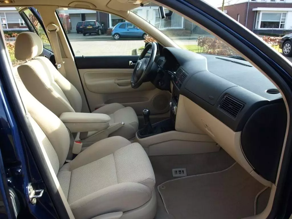

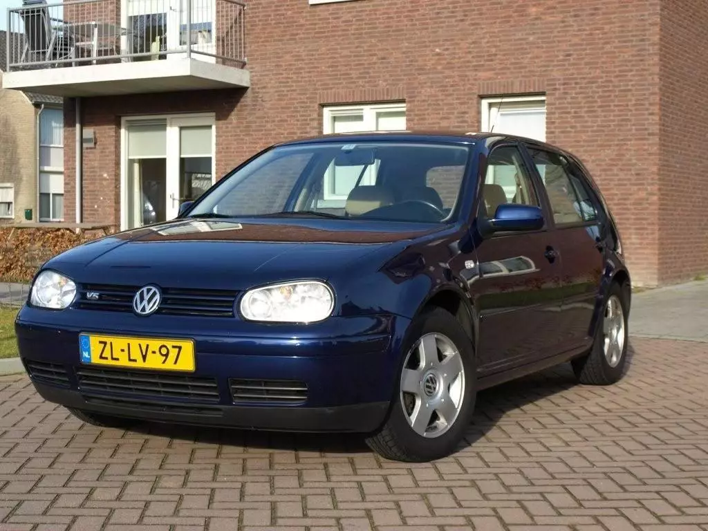

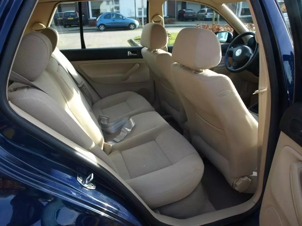

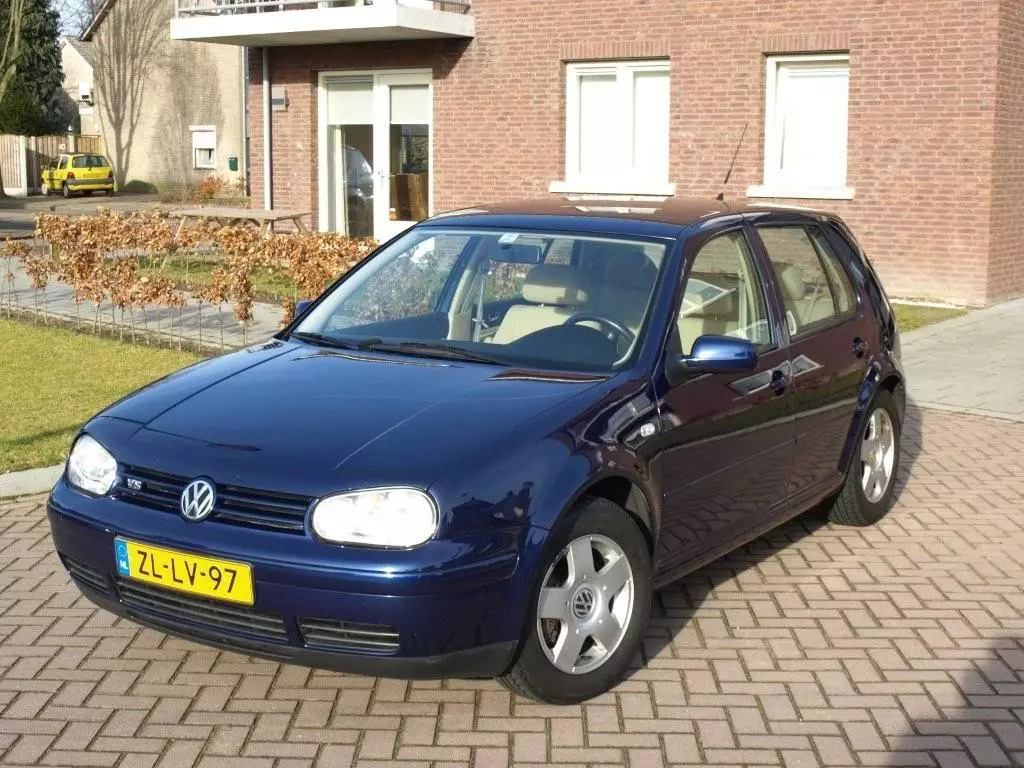

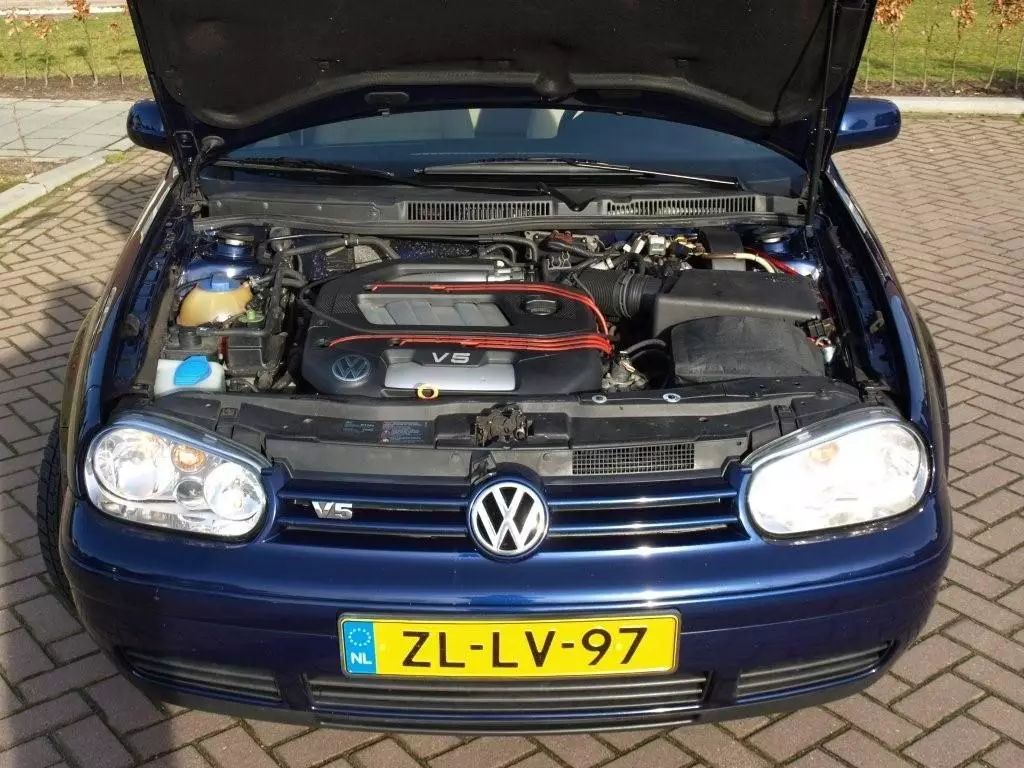

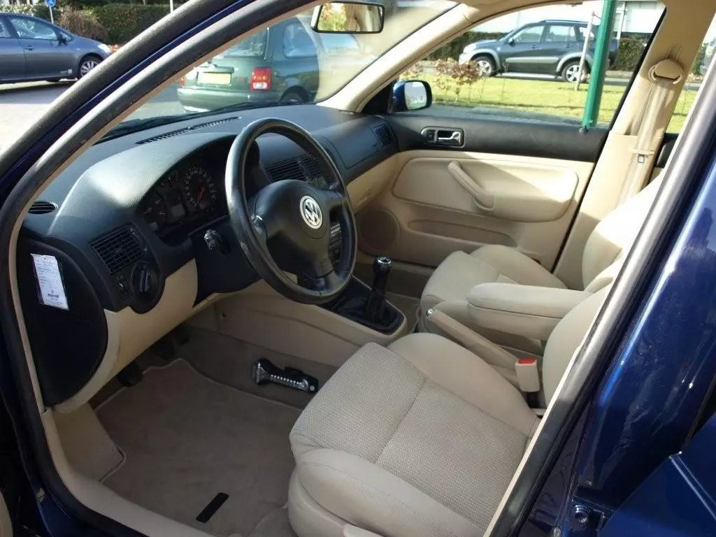

de karwei is plat foto's:
resultaat,die jongen krijgt deze foto's komt kijken en de auto was verkocht.
hij vond dat t leek of de auto rechtstreeks uit de showroom kwam.
de koper blij,mijn broer blij,en ik nog veel blijer want heb een kaartje van mijn broer gekregen voor bruce springsteen op pinkpop^
bedankt voor het lezen,tips en suggesties zijn wederom welkom!
bart
