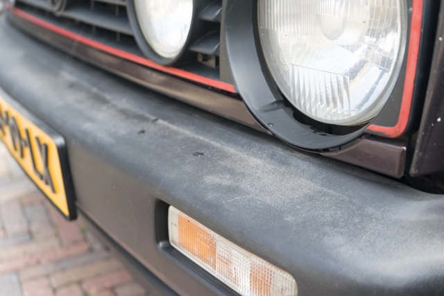

Rondom heb ik Gyeon Q2 Trim aangebracht. Nu na om en nabij 4 weken vertoont de voorbumper weer zijn ware aard, terwijl de rest er nog strak bij staat!
De voorbumper was uiteraard iets valer dan de rest. Heb jullie enig tip voordat ik '' weer '' Gyeon aan breng. Een Fohn deed helaas geen wonderen.
Het enige wat een föhn doet is het kunststof verder uitdrogen.
Dat zijn van die mooie “oma weet raad tips”.
Hoe zag de bumper er uit toen the trim net aangebracht was?
Reacties: RoyR
Daar zat ik inderdaad ook aan te denken! Als je het niet probeert, zul je het ook nooit zien.
Na de Trim aangebracht te hebben, zag het er mooi egaal uit.
Persoonlijk zou ik dusdanig aangetaste en uitgedroogde bumpers goed reinigen. Dit doe ik dan met melaminesponsjes en eventueel wat APC, maar niet iedereen is hier fan van. Wanneer de bumper dan goed schoon is en mooi egaal, goed naspoelen. Trim zal flink ingezogen worden en is twee lagen aanbrengen toch wel een vereiste.
Reacties: RoyR
Je zou zeggen dat de bumpers rondom van hetzelfde materiaal zou zijn en dus hetzelfde effect zou hebben op een middel daarnaast heel apart dat Gyeon Trim maar 4 weken zat maar goed wellicht is een wat vetter middel als Gyeon Tyre een oplossing .
Bijhouden is het relaas denk ik.
Van de week zal ik het nogmaals aan brengen, alleen dan in 2 lagen. Uiteraard het goed ontvetten en na spoelen word daarbij uitgevoerd. Ik zal de foto's hier dan ook posten. Als het weer hetzelfde verhaal is, zal ik het weer laten zien.

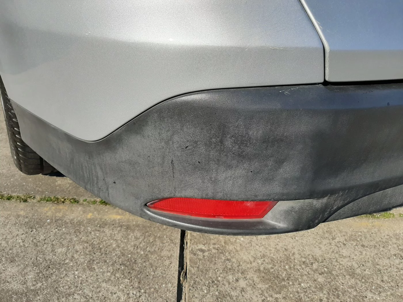

Dit topic kwam ik in de search tegen, omdat ik een zelfde probleem heb ervaren.
1e jaar alles in de trim gezet, prima resultaat, een jaar later wilde ik een nieuwe laag aanbrengen, gelezen in de search dat ie over de oude laag kan.
dus stappenplan gevolgd (apc met melamine spons-prep)
paar maanden later had ik dit resultaat, overigens alleen op de achterbumper, rest van de auto is nog prima, bumper is ook van grover kunstof dan de rest.
heeft de structuur van het kunstof invloed op het aantal lagen dat je aanbrengt?20200326_155434.webp
@Mr.volvo - De structuur en dichtheid van het kunststof kan zeker invloed hebben. In mijn ervaring op bijv. bumpers die vrij grof zijn, dus een vrij open korrel, is dat meerdere lagen wel nodig zijn om het kunststof goed te ''vullen''.
Zoals op de foto, zo erg heb ik het nog nooit gezien. Een witte waas is mij wel bekend op grof kunststof waar ik blijkbaar niet voldoende Trim had aangebracht, maar zó duidelijk... Wauw.
Maar... Het is de eerste keer wél goed gegaan, dus dan is bij de tweede keer iets anders geweest. ;) (Tussendoor dressing of ander spul op de bumper, bewust of onbewust?
Te weinig product gebruikt?
Etc etc.
Maar begrijp ik het dan ook goed dat je er een jaar tussen hebt zitten?
Kunststof zuigt natuurlijk als een malle, helemaal als je er in dat tussenliggende jaar verder niets aan doet. Het kunststof moet echt ook verzadigd raken..
@Quincy, een jaar nadat de trim erop zat heb ik een nieuwe laag erop gedaan, en toen een paar maanden later zag het er zo uit.
ik ga er een keer mee aan de gang, stappenplan en dan meerdere lagen smeren en dan weer in de gaten houden
Reacties: Quincy

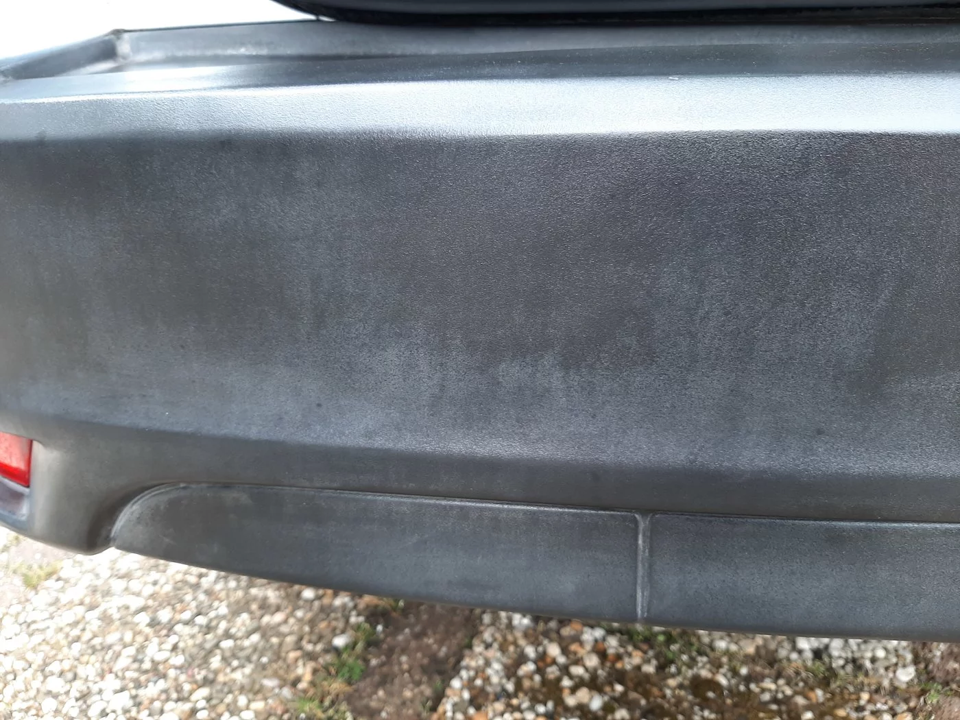

ik had eindelijk even een momentje om dit even aan te pakken, dus apc 1:10 en 1:4 gebruikt, zowel pbw als mequairs, met melamine sponsje.
daarna schoongemaakt, drogen, en toen met prep ontvet.
nu 1 laag aangebracht, maar het wordt niet beter in zijn geheel.
het wordt iets donkerder, maar als ik er nog een keer over ga, zie je gewoon dat het er niet in meer in trekt. ik ga nu.even lunchen en dan nog even proberen over het beter wordt.
    243,9 KB · Weergaven: 21
Hmmm... Dan zou het bij het nat maken ook niet egaal worden. Als het kunststof zich met water al niet laat "voeden", dan gaat Trim ook niet lekker voeden.
De eerste laag dekte al niet lekker, tweede laag trekt er niet doorheen, dan gaat een derde laag (na de lunch) ook niks voor je doen. (Lijkt mij)
Was het bij het reinigen/wassen wél mooi diep van kleur en egaal?
