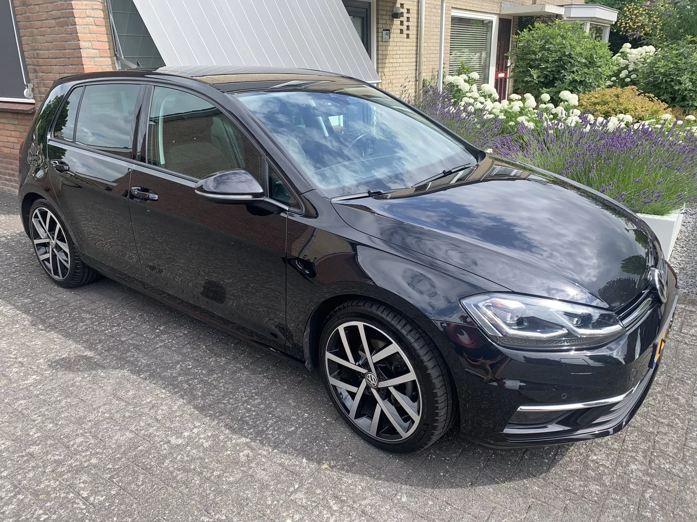

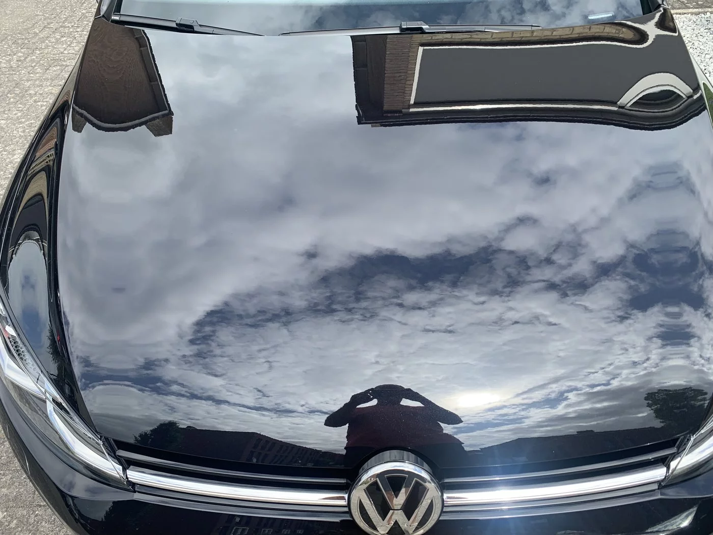

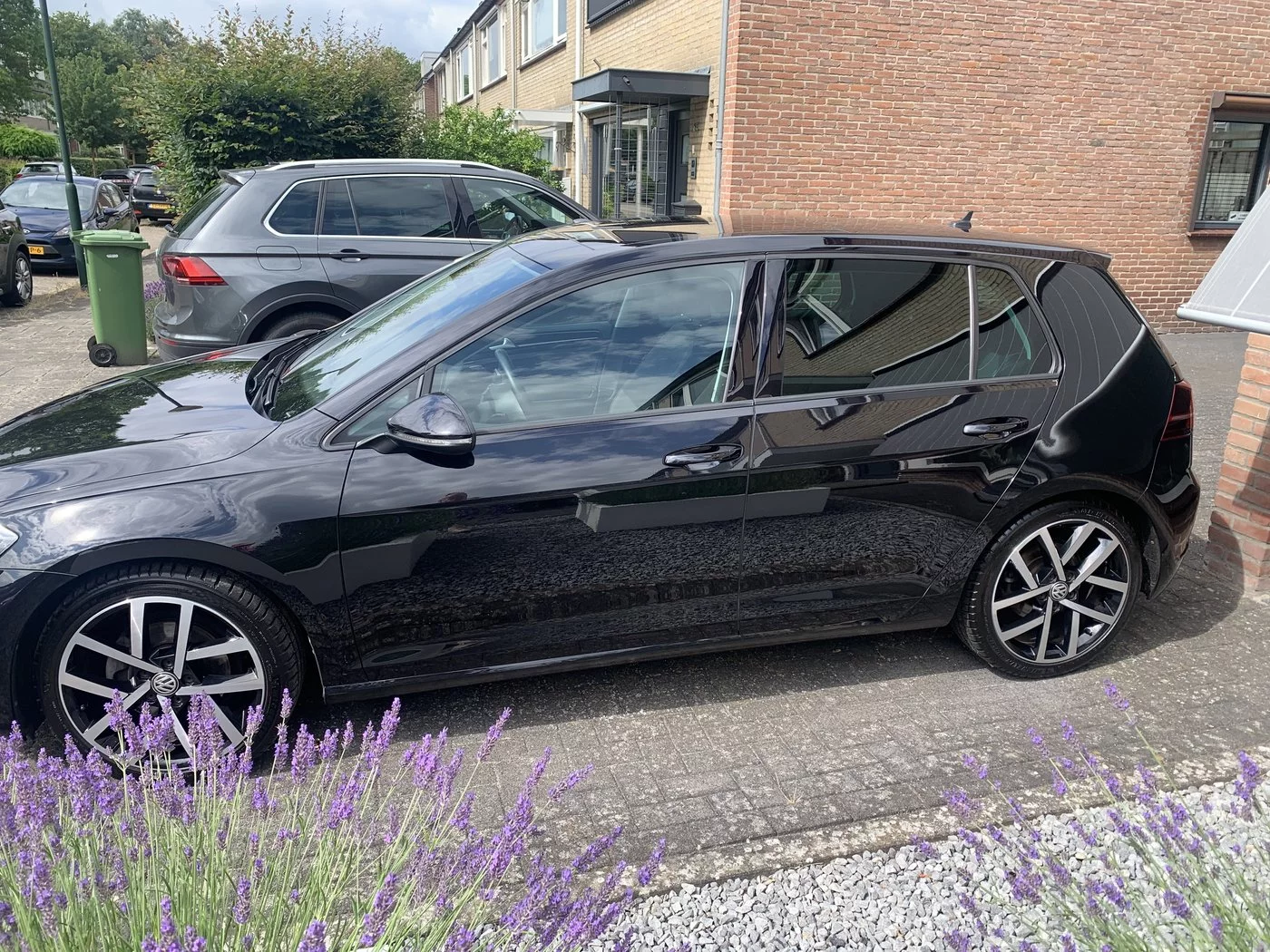

Afgelopen week in delen in de avonduren de auto gewassen, gekleid en gepolijst. Zaterdagavond de auto nogmaals gewassen. Zondagmorgen op tijd opgestaan om de auto te ontvetten met Gyeon prep en daarna de auto voorzien van de Gyeon Pure Evo. Echt heel makkelijk om aan te brengen, paneel voor paneel. Je kunt duidelijk zien waar je wel en niet bent geweest. De kleur wordt al meteen warmer van kleur. Het regenboog effect komt al redelijk snel. Heb het denk ik na ca. 5 minuten uitgepoetst en werkte prima. Ik vind hem makkelijker verwerken dan de Gyeon Cancoat Evo. Wel zorgen dat je voldoende doeken hebt. Wat een glans .

De weersomstandigheden waar pr8ma van het weekend. Bij ons nog wel een buitje.
Zeer mooi resultaat. Inderdaad wat een glans!
Ik kan je ervaring met Pure beamen, maar wellicht toch nog overwegen om een laagje met Cancoat te toppen. (Als je hem nog hebt staan)
