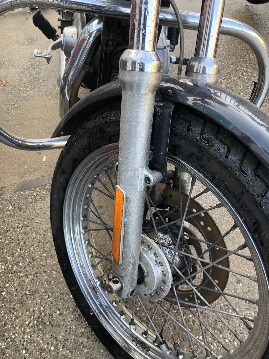

Vandaag een leuk gesprek gehad en ik mag mijn hobby gaan inzetten bij een motor zaak hier in de buurt. Nu is mijn eerste “proef” project een Harley. Aangezien ik het echt goed wil doen (neem nooit genoegen met minder) zou ik jullie willen vragen welke producten hierbij echt een must zijn.
Sowieso lijkt een goede Chrome poets mij een must alleen vraag ik mij af of de voorvork en cilinderkop nog te redden en zo ja hoe dan.

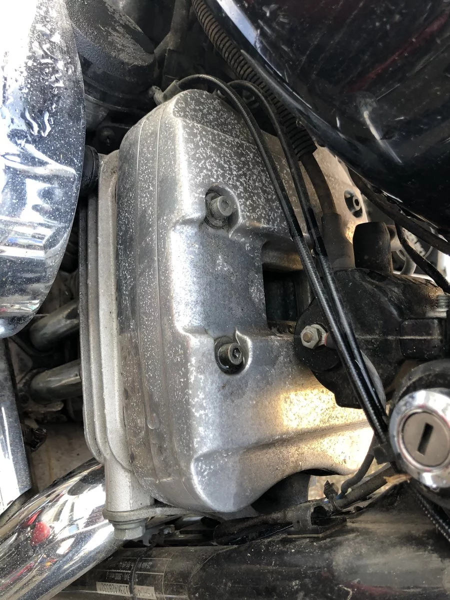

ik weet het niet, maar als je zo weinig weet van welk materiaal je gaat poetsen dan vrees ik het ergste, het is geen chroom maar aluminium wat zo geoxideerd is.
de voorpoten moeten eigenlijk uit elkaar om overal goed bij te kunnen om dit te gaan polijsten, hier heb je speciale borstels en vet voor, de kleppendeksels die zouden er eigenlijk ook af moeten om overal bij te kunnen, je kunt misschien een eind komen door de tank en het luchtfilter eraf te halen.
met belgom alu kun je het iets verbeteren maar zoals ik het zie op de foto is het te aangetast om het daarmee allemaal weg te krijgen.

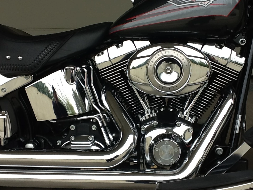

Belgom Alu kan een verbetering aanbrengen maar ik vrees dat het al te laat is ! Zoals opelmark aangeeft : de onderdelen demonteren en hopen op resultaat.
Zonde om een Harley zo te verwaarlozen. Mijn Fat wordt thuis beter verzorgd ! En die is inmiddels ook bijna 12 jaar oud !

Verdomme (excuus voor mijn taalgebruik) maar wat ziet dat er top uit zeg!!! @Vanhout
Welke materialen/producten gebruik je? Mag ook even in pb.

Bij de HD van @Vanhout is alles "tripple chrome" wat makkelijk bij te houden is en mooi blijft als je dit bijhoud.
Bij de aan jou aangeboden klus is het aluminium wat idd geschuurd, gepolijst en beschermd moet worden.
Let op, dit gaat er NOOIT zo uitzien als bij de HD van @Vanhout ...is ander materiaal met een andere afwerking.

Ik zou dat klepdeksel ook demonteren en dan ontdoen van de vermoedelijk aanwezige 2 componenten blanke lak.
Daarna polijsten met polijstschijven (lappenschijven) en pasta. Daarna mega ontvetten en dan weer in 2 componenten blanke lak. Zelfde voor de voorpoten.
