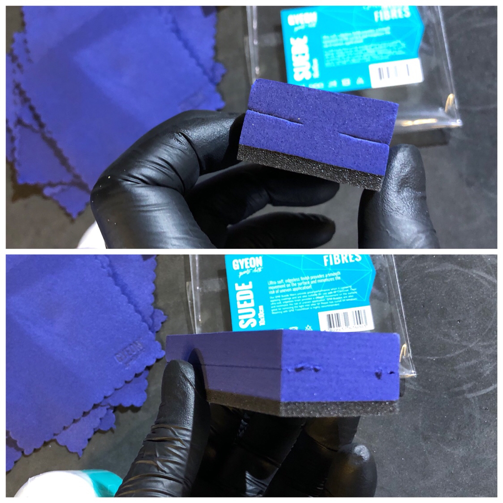

Aangezien ik ooit zo’n blokje in mijn handen heb gehad van een ander merk wat een inkeping had. Dit om het suède doekje in te doen, wat overigens goed beviel dit zelf gemaakt van de Gyeon blokjes.
Met een bv een Stanley mes het blokje over de lengte insnijden. Herhaal dit een twee of drie keer zodat het materiaal goed weg is.
PAS OP VOOR JE VINGERS/HANDEN!

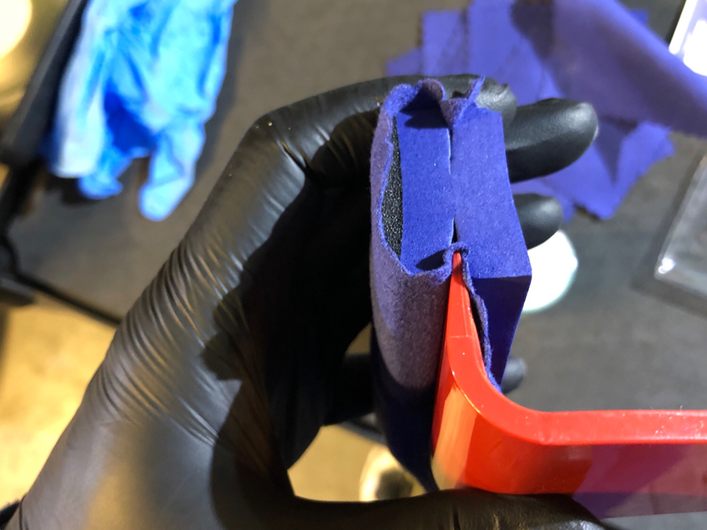

Leg het suède doekje eromheen zodat de einde van het doekje gelijk met de boven kant zit. (Dit is zelf een beetje ontdekken wat fijn is en hoever je het blokje insnijd)
In gebruik een kunststof wig maar je kan gebruiken wat je er op de manier het doekje in krijgt.

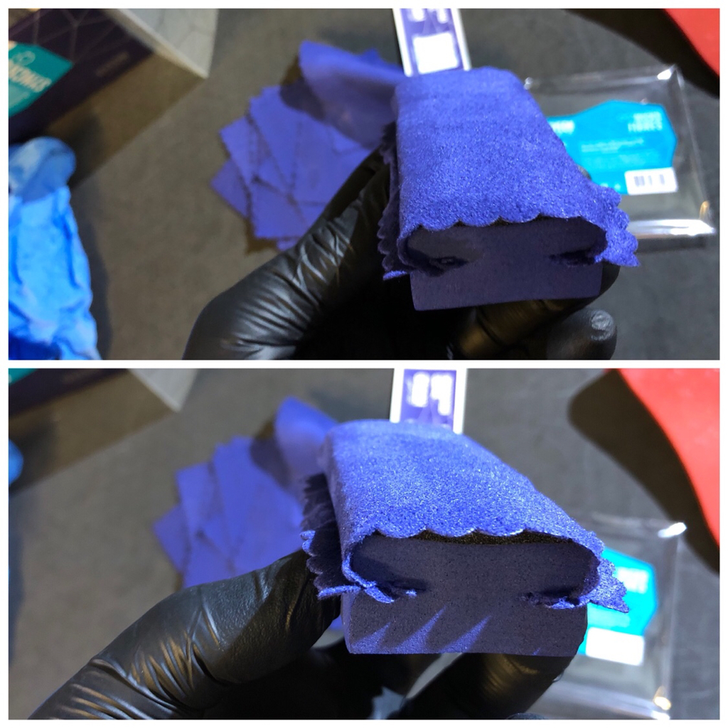

Dan komt het er zo uit te zien.
Op deze manier hoef je het doekje niet vast te houden. Op horizontale panelen is dat vaak geen probleem maar met bv bumpers en vele hoeken wil het doekje nog wel eens verschuiven.
